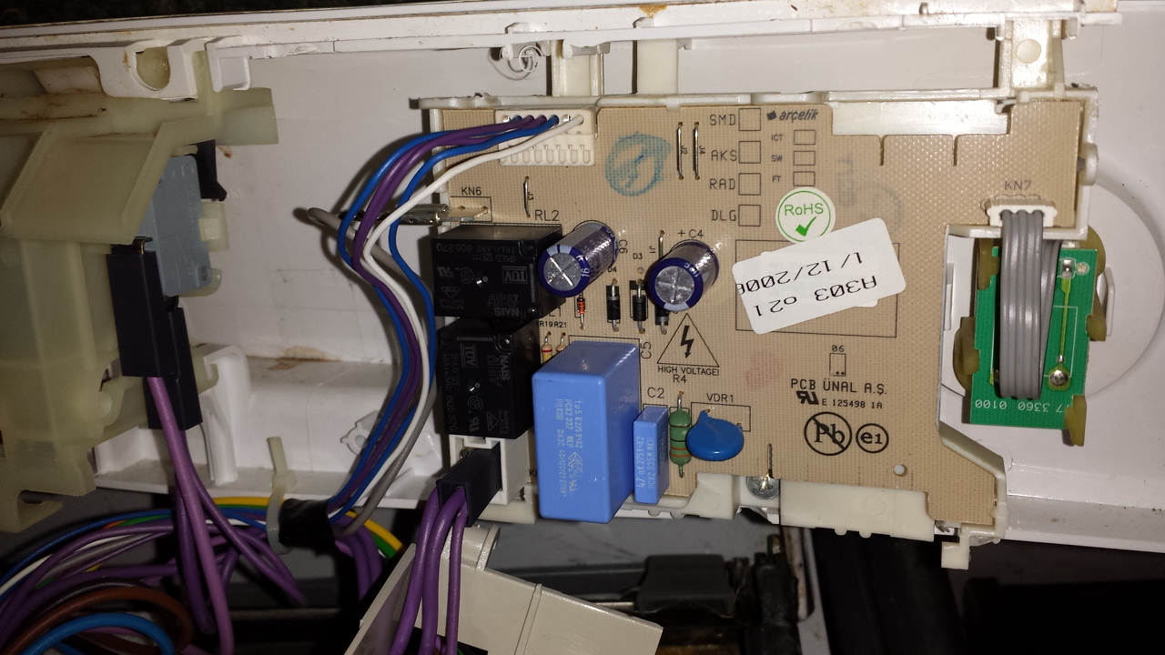

(#) kukkerjoe válasza botesz hozzászólására (») Feb 5, 2016 /
Szemre nem látni semmit a relén. Mérni kell ilyenkor? Egyébként, ha már induláskor jóval több percet jelez ki a program, mint kellene, akkor is ez a hiba lehet? Köszönöm.
(#) botesz válasza kukkerjoe hozzászólására (») Feb 5, 2016 /
Nem az nem hiba.Arelé szemre biztos jó a forrasztása lesz elrepedve.
(#) kukkerjoe válasza botesz hozzászólására (») Feb 6, 2016 /
Akkor ezek szerint itt kell keresgélnem valami szakadást? Köszönöm
(#) botesz válasza kukkerjoe hozzászólására (») Feb 6, 2016 /
Igen de nekem már a fotóról úgy tűnik hogy körbe vannak repedve a forrasztások méghozzá nem is 1 helyen!Forrasszd át a relék lábait majd próba.
(#) kukkerjoe válasza botesz hozzászólására (») Feb 7, 2016 /
Megmelegítettem a lábakat a panelen, de sajnos nem változott semmi, magasabb percről indul, nem fűtött- tegnap még volt olyan, hogy igen- és nem állt le, hanem 1 percet mutatva ment, csak ment, amíg le nem állítottam. Az újabb kísérletnél még hosszabbról akart indulni.
(#) Dino71 válasza kukkerjoe hozzászólására (») Feb 7, 2016 /
Nekem az érintkező padok ahova a csatlakozók mennek azok is gyanúsak mintha be lenne égve .

(#) kukkerjoe válasza Dino71 hozzászólására (») Feb 7, 2016 /
Forrasztottam is, nem csak melegítettem. Az érintkezőket megnéztem, szép fényesek ,nincsenek beégések.

(#) Josi777 válasza kukkerjoe hozzászólására (») Feb 7, 2016 /
Ha nem a fűtésrelé forrasztási hibája okozza a hibát, akkor kénytelen leszel megkeresni. A fűtőegység a gép jobb oldal felől közelíthető meg. Egy műanyag bojlerbe van beleépítve. A fűtőbetét egyik ága egy biztonsági klixonről kapja a villanyt, ez a bojler tetején van, nehezen hozzáférhető. A másik csatlakozójára pedig egy középen lévő, a víz áramlásának hatására bekapcsoló nyomókapcsolón keresztül kapja a villanyt. Öregebb gépeknél gyakran előfordul, hogy a műanyag járókerék lapátjait rögzítő csapok elfáradnak és önálló életet él, azaz már nem forog a motorral együtt. Úgy hallod, hogy működik a motor és még valamekkora nyomást is képes csinálni, de az előbb említett kapcsolót már nem képes bekapcsolni.
(#) Josi777 válasza frafa hozzászólására (») Feb 7, 2016 /
A sótartály teteje megrepedt, vagy valami hasonló a gond, azaz tömítetlenség lép fel. Elvileg megoldja a 3in1 tabletta (Pontosabban az a fajta, amelyikben van vízlágyító. Célszerű olyat használni, amelyikben van öblítő is).
(#) kukkerjoe válasza Josi777 hozzászólására (») Feb 8, 2016 /
Köszönöm a tippet. Ez az a jarókerék, amit belülről is meg tudok érinteni az ujjammal, ha leveszem bent alul a fedelet, aztán egy kis fehér borítását egy csavarral, ahol kifolyik a víz vagy az egy másik lapátkerék?
(#) botesz válasza kukkerjoe hozzászólására (») Feb 8, 2016 /
Amiről te beszélsz az a leresztő szivattyú.Vedd le a gép jobb oldalát és ott lesz előtted a fűtőbetét a mikrokapcsolóval ezeket mérd ki.Ha minden jó (beleértve az elektronikát is akkor a fűtőbetét tetején van egy NTC vel egybeépített hőkioldó valószínűleg az lesz a rossz de az esetek 99%-ban ennél a szériánál inkább elektonikai probléma lesz.

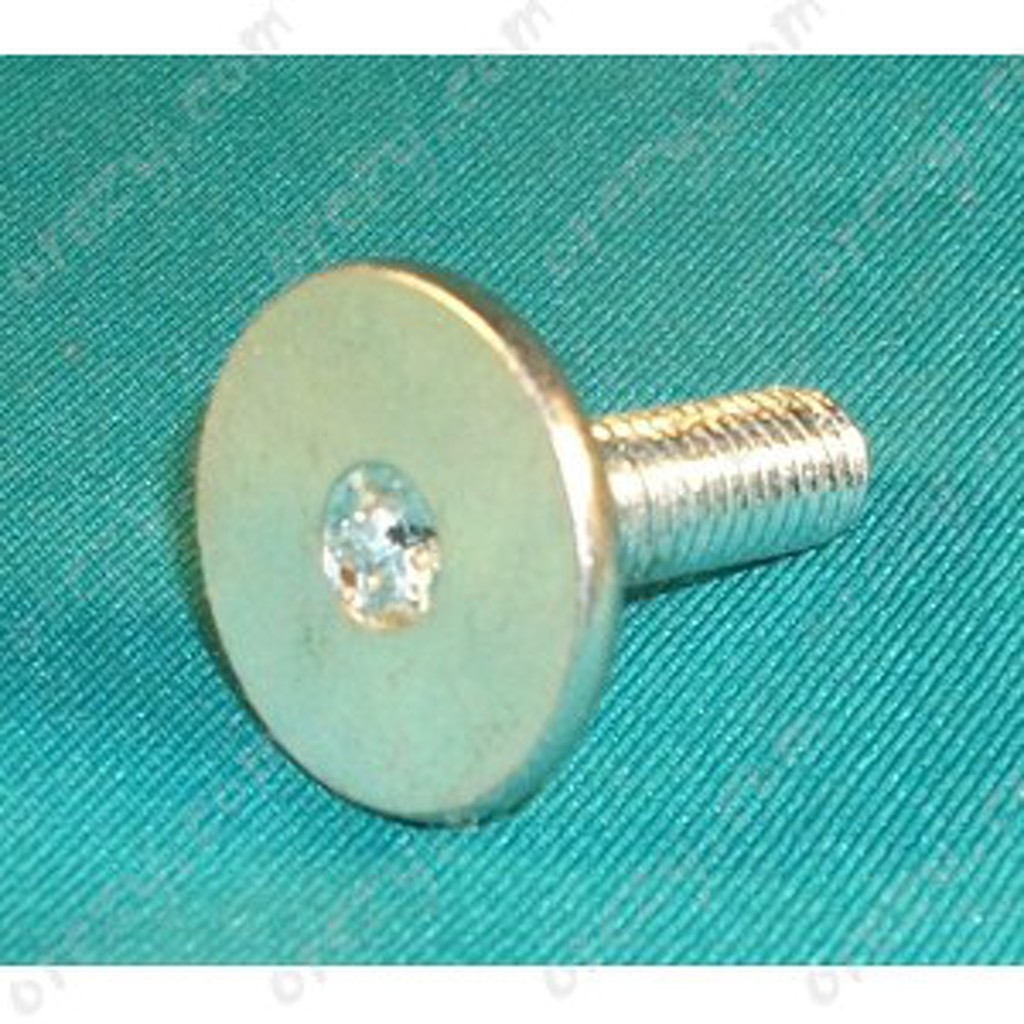

(#) sironorbert94 hozzászólása Feb 9, 2016 /
Tisztelt Fórumozók!
Szeretnék segítséget kérni az alábbi típusú mosógép javításához: IGNIS ITL 5100
Szeretném kicserélni benne az ellen illetve a hajtás oldali V gyűrűket mivel nyikorognak mosás közben, de sajnos a csapágyrögzítő csavarokat egyszerűen nem lehet kicsavarni, mellékeltem képen hogy milyen a csavar, a segítségüket előre is köszönöm.

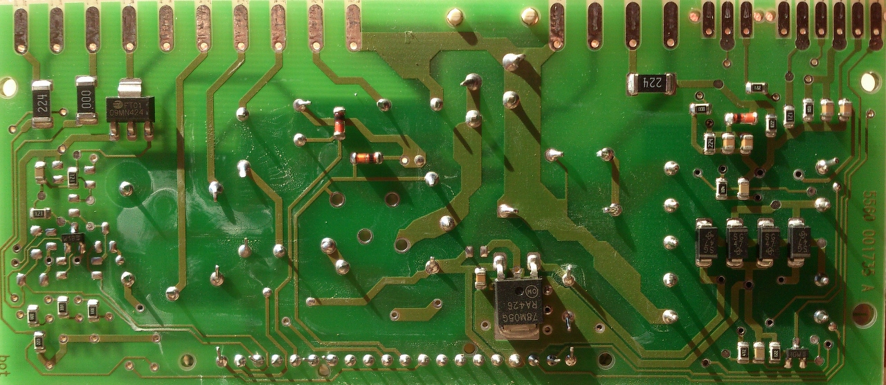

(#) Totigyerek2 hozzászólása Feb 10, 2016 /
Nemrég jelentkeztem a Beko mosogatógép hibával miszerint 20 perccel a program indítása után felbúgás után kialszanak a ledek majd kezdi előlről, és mondtátok hogy valószínűleg paneltáp hiba, és hogy a kondikat cseréljem ki. Az alábbi képen lévő 2db kondit kellene ezek szerint?
(#) Dino71 válasza Totigyerek2 hozzászólására (») Feb 10, 2016 /
Konkrétan a nagy kék 1,5 microF-os x2 .de ha már cseréled nem árt a másik kék szögletest és a alatta lévő két elektrolit kondit /sötétebb kék hengeres / is cserélni nem összeg. Vigyázz az eleko kondinak/hengeres/ van polaritása +,-
Ahha. É meg azt hittem hogy ami a képen van felül kerek 1000 és egy 2200 μF-osakat kell (C6 és C4 jelölésűeket). Szóval akkor inkább a penelon C5 éc C2 jelölésűeket is kell cserélni...
Azokat is cseréld! De konkrétan a C5 lesz a rossz.
Remélem tényleg az lesz a ludas, ezer köszönet a segítségért!
