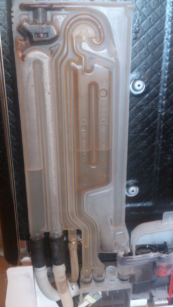

Kimértem a nyomáskapcsolót és a fűtőtestet. Szakadás nincs és a vezérlés is adja a feszkót. Imitáltam a nyomás meglétét a kapcsoló rögzítésével és a gép rendben fűtött, sőt rendben le is állt a végen. Laikusként azt mondanám, hogy nincs elég víznyomás a kapcsolónál. Tudnál segíteni, hogy mi a következő lépés? Köszönöm.

(#) Dino71 válasza kukkerjoe hozzászólására (») Feb 11, 2016 /
Igen lehet a dugulástól. ki kel áztatni domestossal,utána sósavval,citromsav....Első képen a bal felső sarok a gócpont.

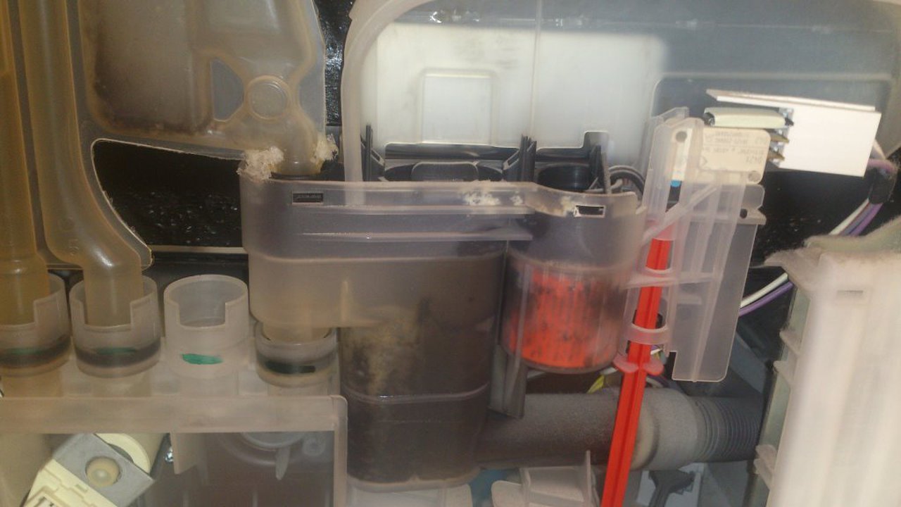

(#) botesz válasza kukkerjoe hozzászólására (») Feb 11, 2016 /
Keringető szivattyú egyáltalán elindul?
(#) kukkerjoe válasza botesz hozzászólására (») Feb 11, 2016 /
Végül is elindul, mert rendben lement a mosogatás, ha rögzítem a nyomáskapcsolót. Az igaz, hogy induláskor sokat totojázik, mert felváltva enged be vízet, majd kinyom egy kicsit, aztán megint beenged, megint kinyom, ezt csinálja tucatszor, aztán hallani, hogy elindul a keringető szivattyú , beindulnak-e a spriccelő karok vagy csak az egyik azt pl. nem tudom. Gyanús, hogy nem hallom a lefelé borított lábas belső kongó hangját.
Amikor kinyomja a vizet akkor emelgeti az általad mellékelt képen látható kapcsolót oldalt?

(#) kukkerjoe válasza botesz hozzászólására (») Feb 12, 2016 /
Igen, szépen dolgozik. Kitisztítottam, összeraktam, egyelőre jó lett. Háromszor is felfűt, a végén leáll és gőz jön ki belőle. Kíváncsi vagyok meddig. Mindenesetre köszönöm az eddigi segítséget!
