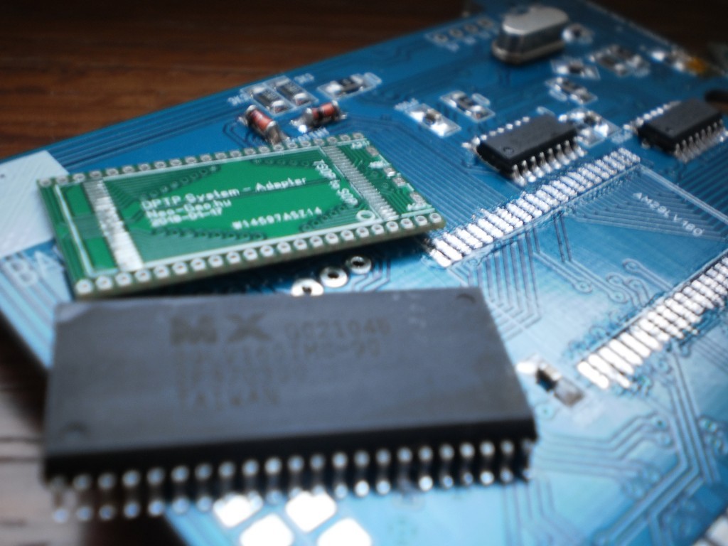

(#) don_peter hozzászólása Feb 28, 2018 / 15

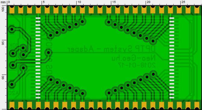

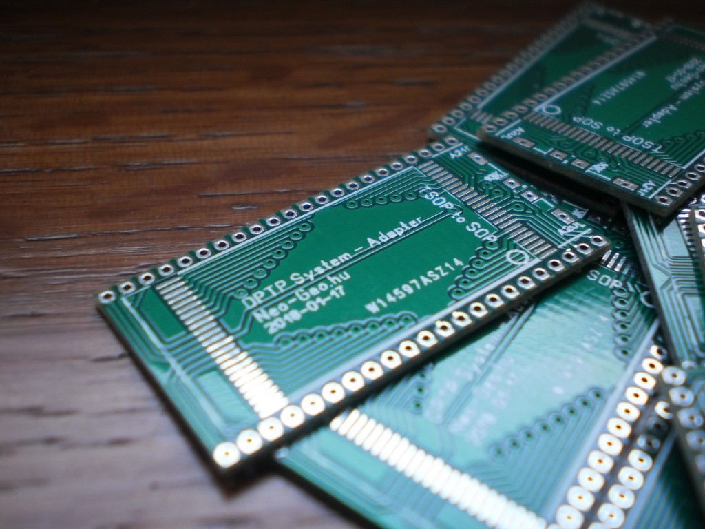

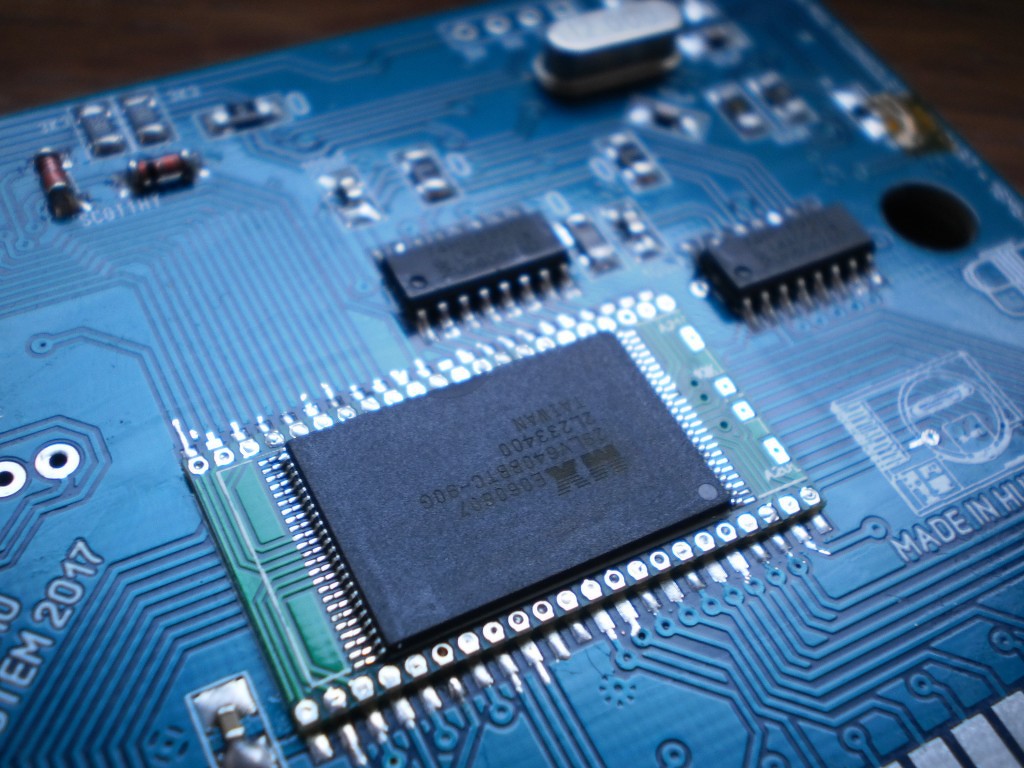

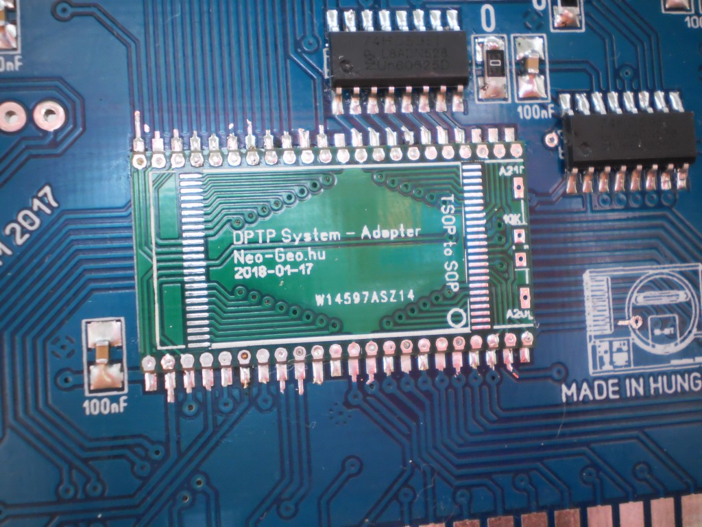

Nem rég készítettem egy adaptert mert a DPTP MCFC kártyámra SOP44 helyett TSOP48-as tokozású flash memóriát kellett felszerelnem.
Sokat keresgéltem, de nem találtam megfelelőt, így megterveztem, legyártattam és beültetem..
Pár képet osztok is meg róla, tudom nem nagy dolog, de nagyon hasznos.
(#) usane válasza don_peter hozzászólására (») Feb 28, 2018 /
Mi volt az oka a mamóriacserének? Úgy emlékszem működött.
(#) don_peter válasza usane hozzászólására (») Feb 28, 2018 /
Sajnos nem volt stabil a 29LV160-as SOP44-es flash.
Kénytelen voltam más alternatíva után nézni és a már rég használt 29LV640 lett a befutó.
Próbáltam a 29F160D-t, de sajna nem volt hajlandó 12v nélkül működni.
Sajnos ez ilyen muszáj volt fejlesztés...

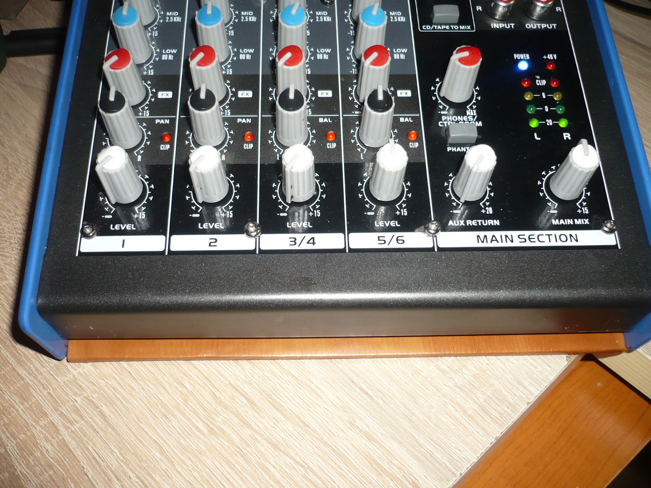

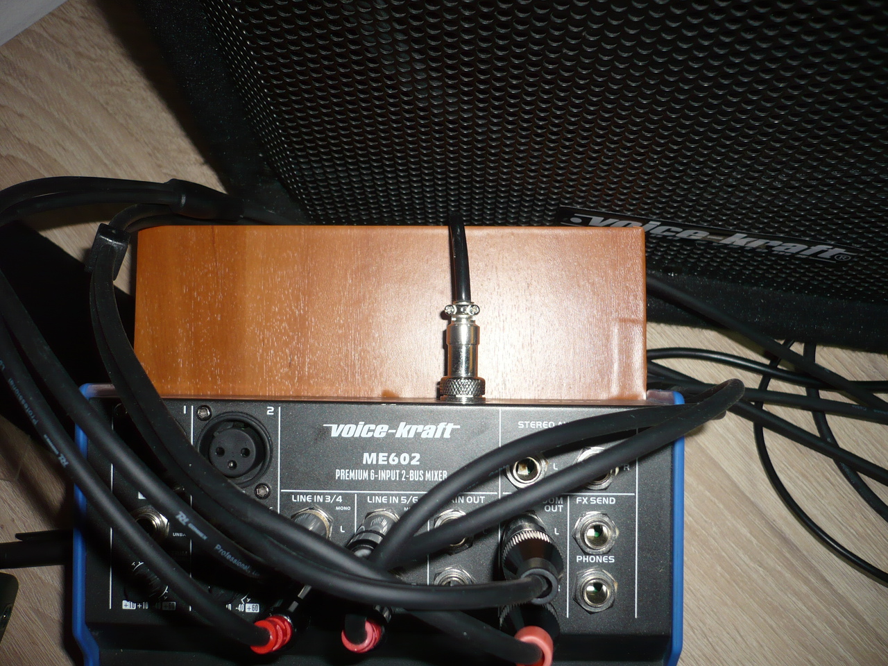

(#) golem hozzászólása Feb 28, 2018 /

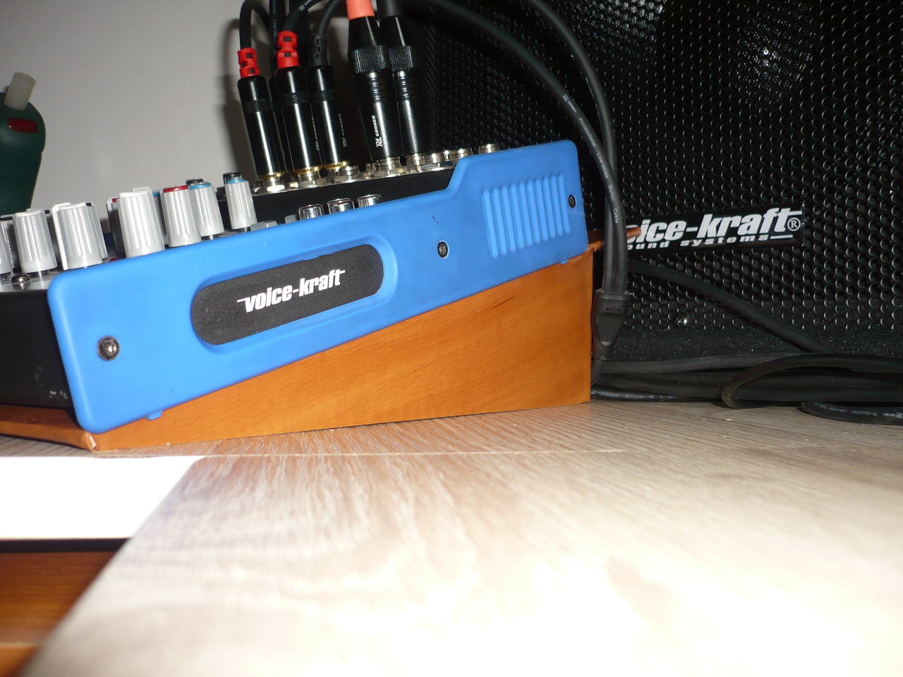

Nem elektronika, egy kis dobozolás. Kkeverőpult emelvény,_ideiglenes, mert ha beválik, akkor normálisan meg lesz csinálva el fogom készíteni bútor lapból.

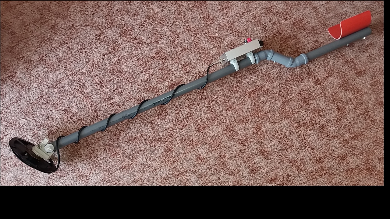

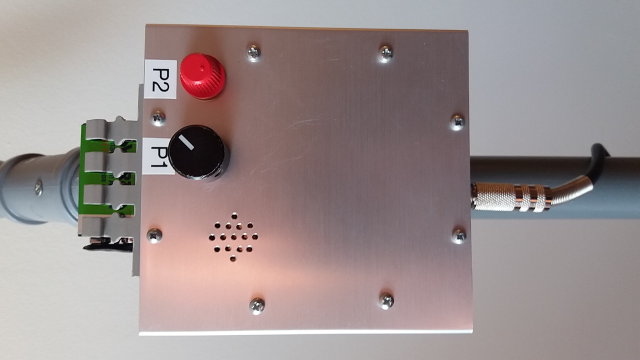

Fémkereső gyerekeknek vagy örök gyerek felnőtteknek.
Az áramkört és a tekercset kb. 20 éve készítettem "kincskeresés" céljából. Mint minden csoda, ez is pár napig tartott, aztán egy doboz mélyén várta sorsát. Tavaly került elő ismét lomtalanítás alkalmával. Gondoltam ha én nem is de a gyerekek biztos örömmel használnák. Felélesztés és egy darab botra szerelés után teszt a kertben. Eredmény: egy marék szeg, kupak, egyéb kincs és persze a lényeg, mosolygó gyerekek. Ezért döntöttem úgy, hogy nem a "kukába" végzi a detektor, hanem kap egy egyszerű, olcsó, nyelet meg dobozolást és tavasszal új bevetés vár rá.
Bővebb információ a kapcsolásról és az áramkör működéséről a Rádiótechnika 1989/10. számában található.
Elnézést kérek a profi fémkereső építőktől (is)!
(#) Mybuster válasza messius hozzászólására (») Feb 28, 2018 /
Ötletes! Meddig tud "lelátni"? Szép munka.
(#) Bakman válasza messius hozzászólására (») Feb 28, 2018 /
Ha csak egy olyan szeget találtaok, amelyikbe nem lép bele senki, már megérte praktikussági okokból, a többi ráadás. Trükkös a váz.
(#) sargarigo válasza messius hozzászólására (») Feb 28, 2018 /
Bejövős! Főleg hogy könnyen beszerezehető dolgokból készült, mint a pvc csövek. A talpa jól látom led szalag gurigája?
Pacsi ment!

(#) soos csaba válasza don_peter hozzászólására (») Feb 28, 2018 /
Nagyon ügyes vagy hogy ki fejlesztettél egy ilyen panelt a SUPER NINTENDO-hoz.
A kérdésem az volna hogy erre a kis panelra bármilyen SUPER NINTENDO játékot fel tölthetsz?.
Nekem is van egy SUPER NINTENDÓM, és nem volna rossz ha rá lehetne tölteni egy ilyen panelra a játékokat.
Elég nehéz be szerezni mostanság a kazettákat, és ha lelsz is elég drágák.
Látom a kis panel alatt van még egy panel annak mi a szerepe?.
(#) messius válasza Mybuster hozzászólására (») Feb 28, 2018 /
A Rádiótechnika cikk szerint 30-40cm mélységig. Na ez az elmélet, a gyakorlatban kb 10-20cm, persze függ a fémtárgy méretétől, helyzetétől meg a talajtól is. 30-40 cm-es mélységben talán a nagyobb tárgyak is bejeleznének, de sokat nem használtam, így erről nincs tapasztalatom. Érme kutatási expedícióra nem indulnék vele, mert ekkora tárgyat talaj közelben érzékel csak, pár centi mélységben. De amúgy szórakozásnak, nosztalgiának jó!
(#) messius válasza sargarigo hozzászólására (») Feb 28, 2018 /
Igen, LED szalag guriga. (Most már tudom, hogy miért nem dobtam ki)
(#) don_peter válasza soos csaba hozzászólására (») Márc 1, 2018 / 1
Köszi. Az adapter szerepe, hogy ki tudjam váltani a SOP44-es tokozású flash memóriát, TSOP48-as tokozásúra. De ezt feljebb ahol a képek is vannak, ott le is írtam.
Ha eltekintünk tőle, hogy ez éppen egy flash kártya, akkor el tudjuk képzelni, hogy bármilyen más készüléknél is ugyan ezt, hogy van esélyünk más tokozású memóriában is gondolkodni.
Hasznos lehet még ez a kis adapter..
A kártyáról találsz visszább több bejegyzést is, ahogyan az fejlődött, mindig megosztottam.
Ez a verzió SEGA MD és SNES gépekkel kompatibilis, maximum 16Mbit vagy is 2MB-os játékokat lehet feltölteni rá. SNES esetében kezeli a HiRom és LoROM játék típusokat is, de nem tudja a speciális egyedi chippel felszerelt játékokat vinni. (pl: FX chip)
Több infót és dokumentációkat itt megtalálod: DPTP System - DPTP MCFC 8/64/128Mbit Cartridge
Videóim közt pedig pár teszt is leledzik: Bővebben: Link
(#) soos csaba válasza don_peter hozzászólására (») Márc 1, 2018 /
Cikket nem akarsz ebből a jó kis projektbóől csinálni?, jJó volna, ha netalán valaki meg akarná építeni, és fel programozni ezeket a paneleket, az meg találjaná egy helyen a dokumentációt teljes egészében.
Amúgy te magad gyártottad le a paneleket, vagy csináltattad?.
A hozzászólás módosítva: Márc 1, 2018
Moderátor által szerkesztve
A linkelt oldalon van a teljes dokumentáció, ami készült a kártyákról, letölthető és olvasgatható. Olyan mint egy cikk, tekintsd meg ha van időd, elég részletes és annak alapján könnyedén egy sajátot is el lehet készíteni. Távpontokat, elméletet legalább is lehet meríteni belőle. (bőséggel)
Ha két oldalas nyákot készítek, akkor azt sajna már én, itthoni felszerelésemmel nem tudom, vagy igen barbár módon tudnám csak kivitelezni, így erre vagy itt az oldalon vagy cégeket keresek fel és a szükséges fájlokat elküldve legyártatom normális minőségben.
Ha még több infó érdekel a dologról privátban kérdezz, mert ez már kezd átmenni OFF témába. Örülök amúgy, hogy vannak páran akiket izgat a téma..

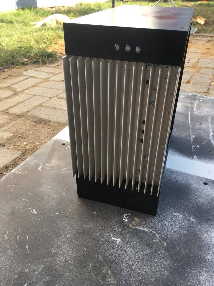

(#) mhatalyak hozzászólása Márc 10, 2018 / 3
Üdvözletem!

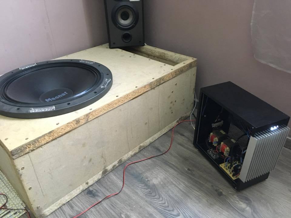

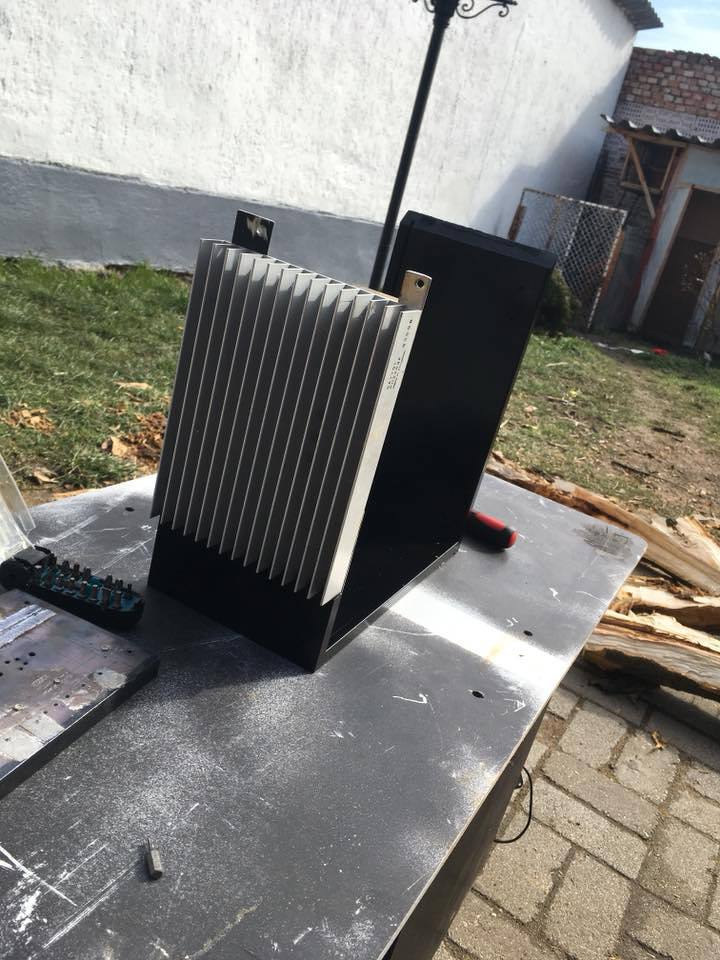

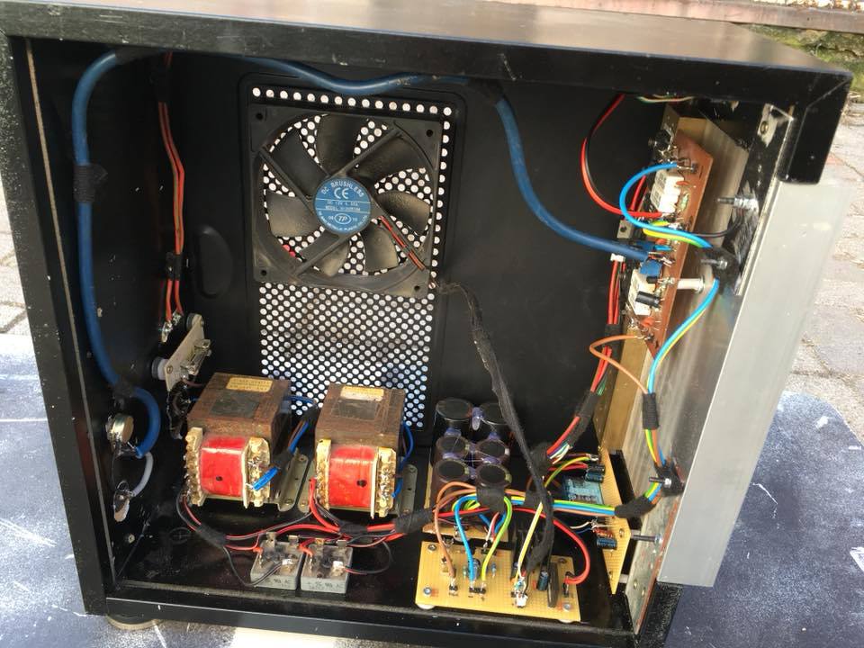

Volt egy kis szabadidőm, aztán gondoltam összetákolok már valami szoba erősítőt sub-ládához!
A "váz" egy szürke színű fiók volt, alján farost lemezzel, azt kiütöttem kalapáccsal, volt egy nagy méretű bordám, aztán innentől már jött magától az egész. Van benne egy itt a cikkek közt megtalálható koppanásgátló-hangszóró védelem, egy reloop által tervezett clip áramkör, ami tökéletesen teszi a dolgát elsőre. 2x50V ról megy 2*12700µF pufferrel. Elején a hűtőborda található, 3db LED-el, egy a bekapcsolt állapot, második a HSZ-védelem, harmadik pedig a CLIP. Hátuljára kapott egy PC táp csatit, kapcsolóval együtt, egy RCA csatlakozót bemenetnek és egy hangszóró kimenetet, illetve egy potmétert, melyet csavarhúzóval lehet állítani. Leírás szerint 200W 4Ohm-on. Az erősítő rajza is innen származik a fórumról! Jöjjenek a képek. Kritikát, jó tanácsot szívesen fogadok!

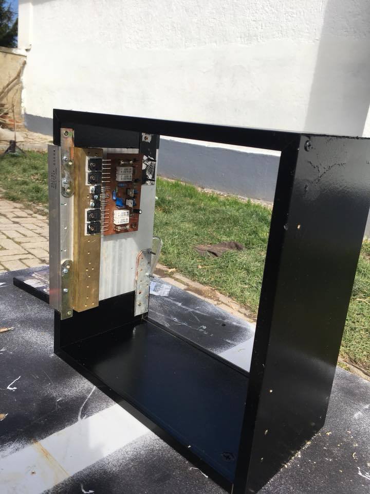

(#) mhatalyak hozzászólása Márc 10, 2018 / 1
Még képek:
A hozzászólás módosítva: Márc 10, 2018
(#) nagysasy válasza mhatalyak hozzászólására (») Márc 10, 2018 /
Ötletes. Jól néz ki. St151 a végfok? Mekkora hangon hallgatod a szobába mert ez így nem kispályás. Csak a subot hajtod vele vagy erre jön még a többi? Gondolom a szomszédok boldogok.
(#) mhatalyak válasza nagysasy hozzászólására (») Márc 10, 2018 /
Köszönöm! Nem az, ebben a fórumban találtam képkeresöben 200w 4ohm néven. Ez csak a sub. Van 2db bose studiocraft220 egy bose center és két hátsó hangszóró, harman/kardon erösítöröl. Nem rosszaz szól!!!

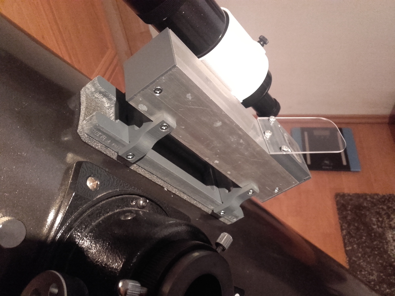

A nemrég bemutatott csillagászati távcső projektem újabb eleme készült el, egy telrad kereső. Az elektronika nem túl bonyolult, egy led a fényforrás, aminek fényereje egy (kapcsolós) potméterrel szabályozható. Az áramforrás egy 9V-os elem. Ami jelentősebb benne, az az optika. A gyűjtőlencse fókuszpontjában egy koncentrikus körökkel ellátott maszk van, amit a led világít meg. A fénysugarak egy tükrön keresztül jutnak a lencsére, ami párhuzamosítja a sugarakat, így egy a végtelenbe fókuszált köröket kapunk. A lencséről a fénysugár egy 45°-ban megdöntött tiszta akril lemezre kerül, ami ismét megtöri 90°-ba a fényt.
Nagy előnye a normál, lencsés keresőkhöz képest, hogy jóval kényelmesebb a használata, illetve független a betekintés irányától. Hátránya, hogy nem nagyít, így a halványabb objektumok nehezebben találhatók meg vele. A fényerőszabályzás segít abban, hogy változó fényviszonyok mellett is használható legyen anélkül, hogy elnyomná a keresendő objektum fényét.
A burkolat egy 40x40x2-es alumínium zártszelvény lett, minden más alkatrész 12mm vastag PVC lemezből lett cnc-vel kimarva. A gyűjtőlencse egy gyerek távcsőből származik. A külső felületű tükörért nagy köszönet Tubeamp fórumtársnak!
A gyári telrad-okhoz képest méretben kisebb, mégis ugyanakkora "látómezőt" sikerült kihozni belőle. A gyáriakon a tükröt lehet állítani, ezen viszont az akril lap 3 csavarjával lehet párhuzamosítani a tubussal. Egyelőre minden alkatrész a maga eredeti színét viseli, a festésen még gondolkodom. Ezen kívül helyet hagytam egy fűtőellenállásnak is, amivel az esetleges párásodást meg lehet szüntetni.
(#) KBal76 válasza mhatalyak hozzászólására (») Márc 11, 2018 /
A sok újrahasznosítás miatt tetszik a projekt! A sárgaréz hasáb a borda és a végfok között mi célt szolgál? Ha jól tudom még az alu-nál is rosszabb a hôvezetési képessége, tehát nem szerencsés hûtôbordakénti alkalmazásban.
