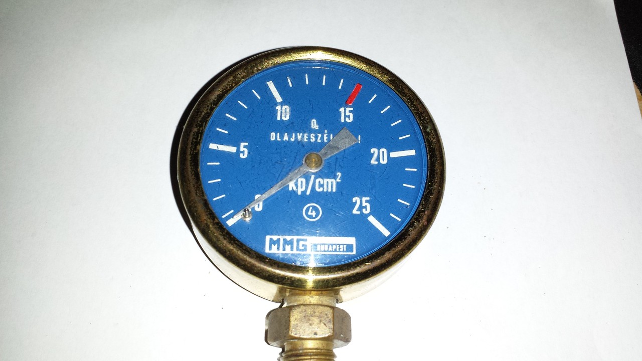

(#) morzsa15 hozzászólása Feb 13, 2016 /
A képen ez milyen mérő lehet? Mit mérhet? Hol használhatták?
(#) Ricsi89 válasza morzsa15 hozzászólására (») Feb 13, 2016 /
Ott van rajta, kp/cm2. Nyomást mér, de google-be beírva pillanatok alatt megtudod mi ez. Ott felül meg mintha látnék egy O2 feliratot, tehát lehet oxigén nyomást mértek.
(#) BarnaPili válasza Ricsi89 hozzászólására (») Feb 13, 2016 /
Jól mondod,hogy Oxigén nyomásmérő óra. Erre utal az O2 jel,és az olajveszély is.
(#) morzsa15 válasza BarnaPili hozzászólására (») Feb 13, 2016 /
Értem akkor ez valami co-s hegesztőn volt?
(#) BarnaPili válasza morzsa15 hozzászólására (») Feb 13, 2016 /
Nem. Ez az acetiléngázos hegesztőkészlet oxigénpalackjának a mérőórája. A CO hegsezstő a szén dioxidot védőgázként használja. Ebben az esetben az acetiléngáz égéséhez szükséges oxigént tároljuk a palackban.Enélkül csak nagyon kormozva,és nem elég melegen égne.
Például.
A hozzászólás módosítva: Feb 13, 2016
CO-s hegesztőn mit keresne oxigén? Ez bárhol lehetett, ahol ekkora nyomású oxigén volt. Ez kb 25bar nyomást tud mérni.
Ahan most már minden stimmel. Ez szerinted érhet valakinek valamit? Akár ingyen is.
Akár még egy kompresszor nyomásmérő órának is lehetne használni szerintem.
Ha működik,akkor lehet vele nyomást mérni. Az meg bárhol kellhet. Szerintem ne dobd messzire.... A focistára se...
Hát elméletileg az a hajlított réz rugós cső vagy mi van benne az nem lyukas a mutatója is forog elméletileg jónak kellene lennie csak nem tudom sajnos kipróbálni sehogy sem. Valahogy bicikli pumpára kellene rá szerelni.
Benzinkúton nyomasd meg kompresszorral.
Az a baj hogy ennek ilyen speciális a vége és nem megy rá a sima motor szelepesre mert már próbáltam. Meg úgy is már hogy bele csavartam egy ásványvizes üvegbe is és rá álltam meg se moccant a mutatója gondolom a 90kg-m alatt nem lett benne 5 bar nyomás.
(#) zolika60 válasza morzsa15 hozzászólására (») Feb 13, 2016 /
Szinte biztosan jó ezek elpusztíthatatlanra vannak még csinálva.
(#) morzsa15 válasza zolika60 hozzászólására (») Feb 13, 2016 /
Hát az biztos de azt vettem észre hogy az eleje az nem is üveg hanem műanyag.
Ez is azért van, hogy nehezebben törjön össze.
