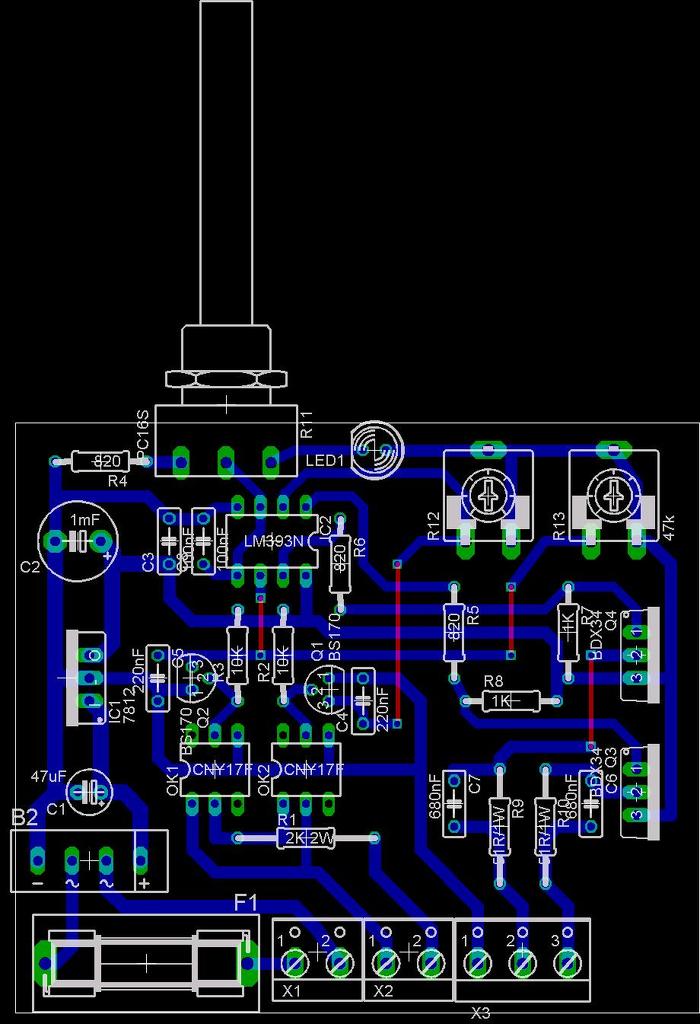

(#) csa7684 hozzászólása Feb 12, 2016 /
Kis módosítással nekem tökéletesen működik a kissadam tól kapott lengyel fróniusz szekunder köri szabályzó, a mai napig használom minden gond nélkül hibátlan és megbízható!
A hozzászólás módosítva: Feb 13, 2016
(#) kissadam válasza csa7684 hozzászólására (») Feb 12, 2016 /
Ez volt az a kapcsolás ami nekem nem akart működni. Idő hiányában később nem foglalkoztam vele. De itt van rá a példa, hogy neked működőképes.
(#) Melphi válasza csa7684 hozzászólására (») Feb 13, 2016 /
A kettő optocsatoló mire hivatott az áramkőrben?

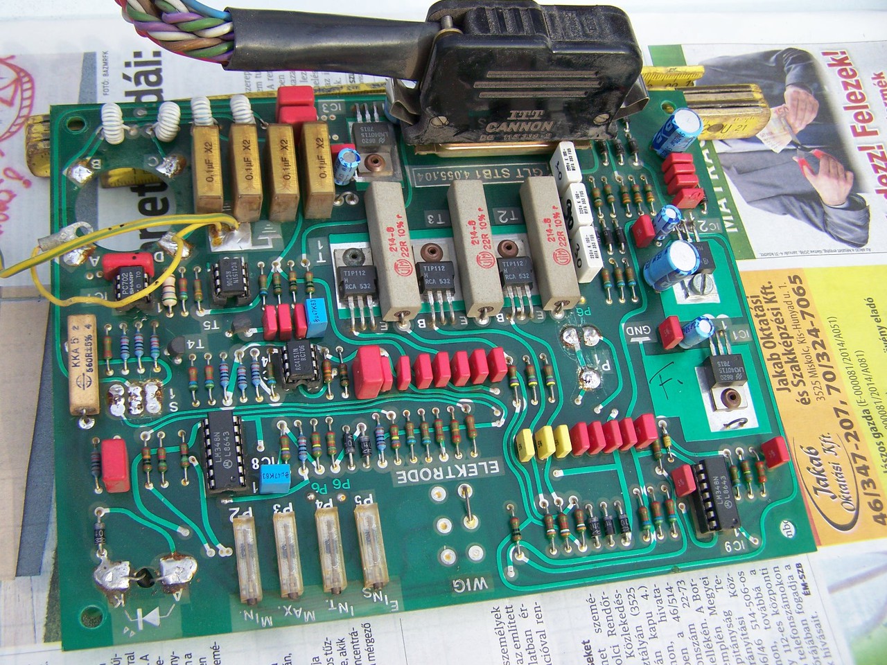

(#) hulala válasza kissadam hozzászólására (») Feb 13, 2016 /
Ez pedig egy Fronius WTU-s tirisztor vezérlő panel .

(#) csa7684 válasza Melphi hozzászólására (») Feb 13, 2016 /
Azok figyelik a szekunder pozitiv félperiodust
Jaa, ok!
(#) kissadam válasza hulala hozzászólására (») Feb 13, 2016 /
Kicsit komolyabb, mint amit én építettem. Ha jól látom ez 3 fázisú. Ez a TCA 785-el vezérelt?
