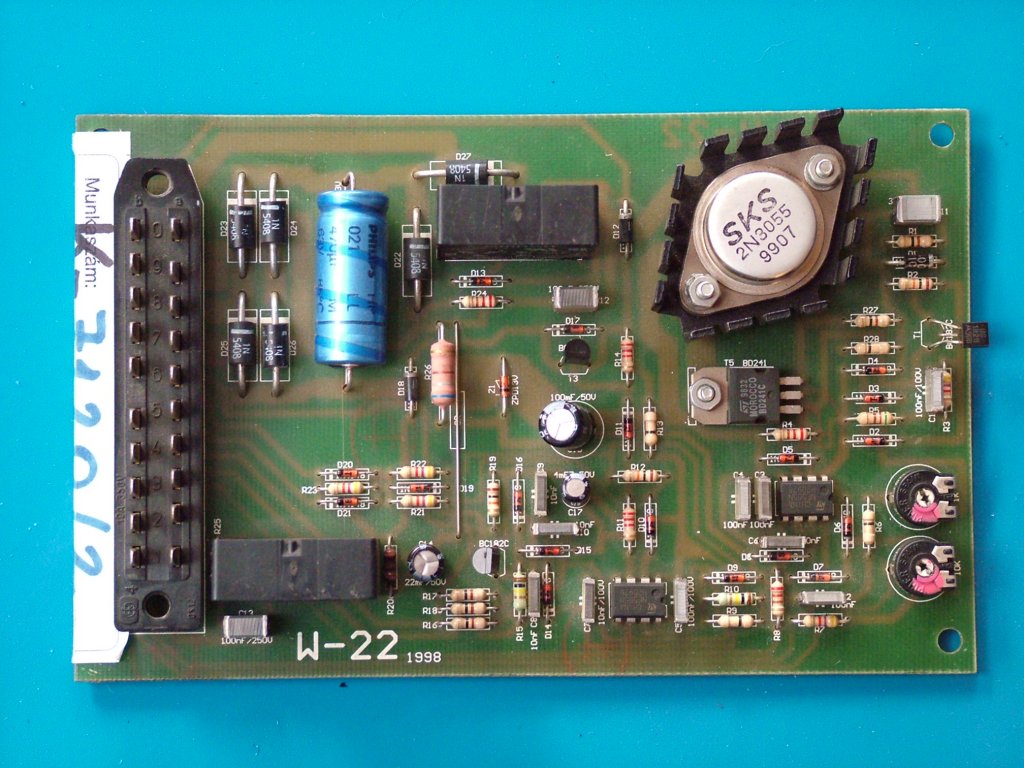

(#) GAtesz hozzászólása Szept 27, 2009 /
Nekem is van egy általam épített CO hegesztőm.
Még nem tökéletes, de már használtam.
Lenne majd néhány kérdésem a szakértőkhöz.
Íme az első:
A képen látható vezérlő panelhoz van e valakinek, bekötési rajza?
A másik képen a gépem "hida"
Atesz
(#) (Felhasználó 5823) válasza GAtesz hozzászólására (») Szept 28, 2009 /
Ha a bekötése kell légyszi a hátoldalát! De pl. ami biztos a graetzre megy a 24V~. És így szépen lassan ki lehet kísérletezni. A másik nagyáramú vezetősáv a motor (ami a 2N3055-re megy). A két relé az egyik a hegesztő áram kapcs. a másik a gázszelep.
A különböző funciókat (pl. potméter) egymás mellé szokták elhelyezni. Alul a vezetősávok amelyek a trimmerekre mennek (min-max fordulat) azok az előtolás potira mennek.
De lehet, hogy mpisti tudja egy az egybe.
(#) GAtesz válasza (Felhasználó 5823) hozzászólására (») Szept 28, 2009 /
Igen köszi, eddig én is eljutottam.
Csak pont a potiknál akadtam el. Mekkora(értékű) poti kell és hogyan kell bekötni.
És a nyomógombot se tudom hova kössem.
De nem létkérdés, mert szereztem egy másik vezérlőpanelt, bekötési rajzzal.
Az jól működik.
Ez jó lesz tartalékba.
(#) mpisti válasza GAtesz hozzászólására (») Szept 28, 2009 /
Ha nem sürgős nagyon, akkor holnap megkeresem a bekötési rajzot. A 2N3055 helyett BDV65C típust tegyél bele.
(#) mpisti válasza mpisti hozzászólására (») Szept 28, 2009 /
Hoppá!
Megvan a bekötési rajz,a kapcsolási rajzzal együtt. Használd egészséggel.
(#) (Felhasználó 5823) válasza mpisti hozzászólására (») Szept 28, 2009 /
Szerintem a bekötés nyert, de ez nem ennek a kapcsolási rajza (pl. Nincs rajta a BD és a fékező ellenállás) de még lenne...
(#) GAtesz válasza mpisti hozzászólására (») Szept 28, 2009 /
Átfutottam a panelt és a rajzot szerintem NYERT!
Jövök majd a többi kérdésemmel.
(#) (Felhasználó 5823) válasza (Felhasználó 5823) hozzászólására (») Szept 28, 2009 /
Szerintem a 2N3055 és és a BD241 az egy darlington alkot és nincs fékezőellenállás.

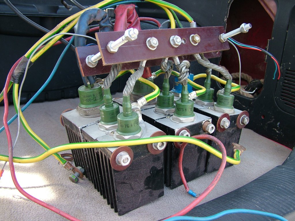

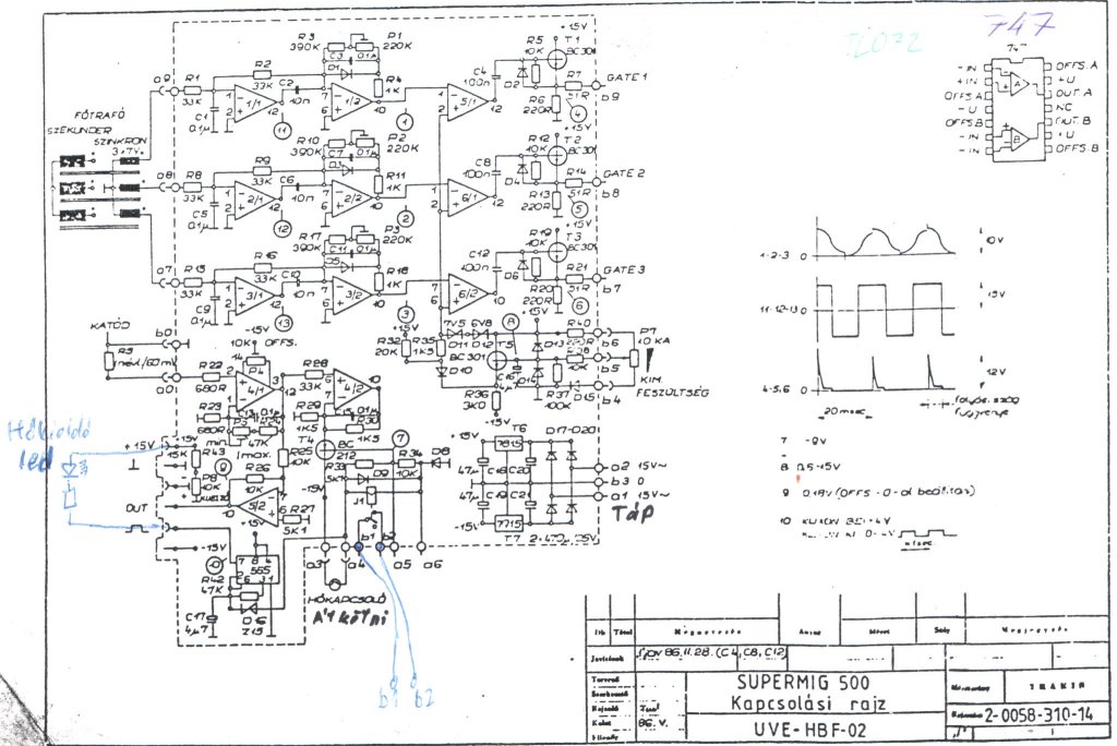

(#) GAtesz hozzászólása Szept 28, 2009 /
A gépemben van egy szép nagy nehéz trafó. (a képen)
Egy oszlop keresztmetszete 110x65mm.
A szekunder 0-5-50-60-70-80 voltos.
Meg se merem mondani miben volt eredetileg.
Van belőle kettő!
Megépítettem hozzá a másik képen látható vezérlést.
De valami ért nem nagyon szabályzott.
A vezérlés, ha jól mondom egy félig vezérelt egyenirányító.
Azt gyanítom, hogy a szinkron jellel volt baj.
Van jelentősége a szinkron vezetékek bekötésének "polarításának"? (tekercs eleje, vége?)
Igazából azt szeretném, hogy pálcás hegesztéshez is tudnám használni és CO ként is. Bár olvastam a fórumban hogy ez nem nagyon megvalósítható.
Ha mégis, akkor hogyan?
(#) mpisti válasza (Felhasználó 5823) hozzászólására (») Szept 28, 2009 /
Fékezőellenállás helyett a bekötőhuzal ellenállása korlátozza a fékáramot. A fékezést a motorrelé nyitó érintkezője végzi.
A fázishasító áramköri megoldásától függ az,hogy szinkronjel polaritásfüggő vagy nem . A te kapcsolásodnál polaritásfüggő. Kétsugaras szkóppal meg tudod határozni, vagy kísérletileg. De ha kísérletileg akarod csinálni, akkor a másik két tirisztor gate elektródáját kösd ki a kísérlet idejére.
Én pontosan tudom, hgy működik, de az eredeti rajzon van direkt erre egy ellenállás (0,68Ohm)(mint általában) de ezen nincs! Én csak felszeretem volna hívni rá a figyelmet, hogy ez nem az ő rajza, és így nem is kell kicserélni a 2N3055-öt. BDV65=2N3055+BD241+egy ellenállás
Megnéztem a panelt.
Amikor a relé elenged, a motort a D22-n és a D27-en keresztül rövidre zárja.
(#) (Felhasználó 5823) hozzászólása Szept 28, 2009 /
Panel pozició számai és a rajz pozició számai még köszönő viszonyban sincsenek. De ez meddő vita, a csatlakozó bekötése tökéletes és ezt is kérted! És mint megjósóltam mpistinek meg is van! Tehát mindenki happy!

Van kétsugaras szkópom.Bár még a kettőt egyszerre sosem használtam.
Most a gép szét van robbantva mert lefestettem a kaszniját, és mostanában építgetem össze.
Ha a minden a helyén lesz és már búg és szikrázik, majd nekimegyek a szkóppal, és akkor majd visszatérek ezzel a témával.
Ha mindent mindennel összekötöttem, csinálok róla egy kapcsolási rajzot.
A CO/pálcás kombi gép megoldható e?
