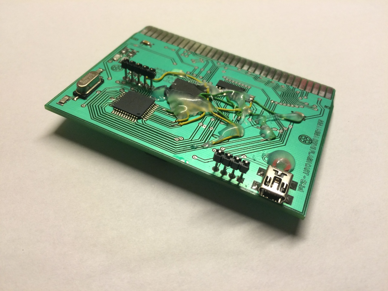

Uraim, elkészült a DPTP SEGA MEGA FLASH DRIVE kártyám.
A projektem lényege az, hogy amit SEGA MEGA DRIVE gépre fejlesztek demó programot, ki tudjam próbálni illetve az ilyen jellegű rendezvényekre az elkészült demó programokat ki lehessen vinni és azokat eredeti hardverben futtatni.
Ezen felül alkalmas az eszköz eredeti játékok betöltésére és azokkal lehet játszani, ez azért jó mert vannak olyan ritka és drága játékok amelyek beszerzése mára már alig vagy nem is lehetséges.
Mivel mindig is nagy SEGA MD rajongó voltam, így ez a projekt jóérzéssel és örömmel töltött el mindvégig. (persze néha rágtam a kefét )
Pár adat:
A kazi, UART-on keresztül kommunikál egy direkt erre a célra megírt PC-és programmal amelyet szintén én írtam.
2 üzemmódot támogat, az egyik a 8bit-es a másik pedig a 16bit-es üzemmód. Sega játékoknál van értelme, de nem fejtem most ki mi is az.
Sikerült a feltöltési sebességet is radikálisan emelni (sok segítséget kaptam, amit köszönök), így egy 8Mbit-es vagy is egy 1MB-os fájlt kevesebb mint 3 perc alatt képes feltölteni a memóriába.
Azt hiszem, ha emelném 64bájt-ról 128bájt-ra az adatbuffert, akkor még esélyes lenne emelni a sebességet, de ezzel én már megelégszek és ráérősen lehet majd csiszolgatni a dolgot
Egy videó összeállítás a működéséről:
DPTP System - DPTP Sega Mega Flash Cart
Ez a projekt igényelte eddig a legtöbb türelmet és energiát tőlem, és még persze nincs teljesen kész.
Készül a letisztult és átkötés mentes nyákterv is ami, ha minden jól megy talán egy-két hónap múlva már meg is lesz.
Köszönöm, türelmüket és segítségüket: Hp41C, kissi, nedudgi, killbill, sdrlab, benjami, és mindenkitől aki még segített.
