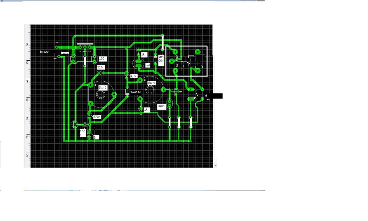

Sziasztok! Megcsináltam ezt a töltőt és ahova az aksit teszem csak 5,9 voltot ad le .A VR 2 trimmerrel állitom a feszültséget de szerintem nem ennyinek kellene kijonni rolla. Ja és 12 v 1000 Ma es adapterről tápolom.Segítséget kérnék .Köszi

Hello! Ellenőrizd az ellenállások értékét, (főleg R4-R3-VR2) mert 9,6V-nak kellene a maximálisan beállítható értéknek lenni.

A rajznak megfelelő értékek vannak. Bent.Viszont rövidzárnal az amper 0
Először is nem zárogatunk rövidre dolgokat, csak ha nincs szükségünk rá! Főleg ha még nem is működik. Lehet "műterheléssel" is próbálni valamit. ami egy ellenállás, vagy izzó is lehet.
De akkor ellenőrizni kellene, hogy az R7 1ohm-e és nincs-e a főáramköri részben valami szakadás.
Igy csináltam meg .Sajna elég béna .

Valóban az.. Kilométeres helyek vannak a panelen,az alkatrészek meg nem férnek el. A vezetősávok nagyon vékonyan az áramhoz. Ez inkább kapcsolási rajz még nem nyák.
De alap hiba, hogy az LM317-nek nem ez a bekötése. Pedig a rajzon még ott is van a bekötése.. A hozzászólás módosítva: Márc 6, 2016
