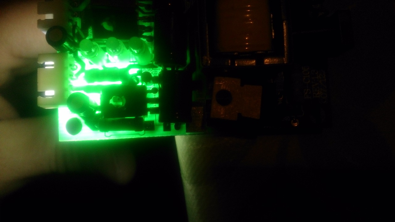

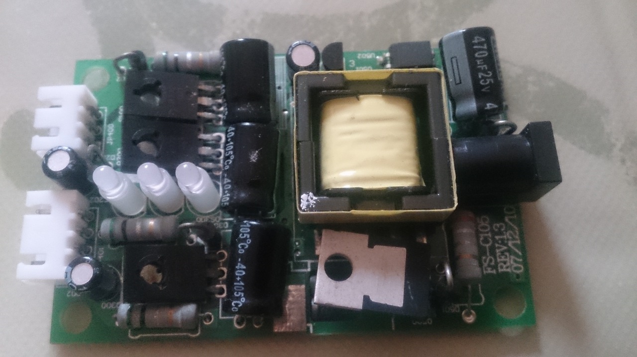

Sziasztok egy li-ion-poly töltőt kellene nagyobb teljesitményre birni. Gyárilag 800ma a kimenő áram, de rámértem csak 300ma-t adott. A töltést vezérlő ic neve CHK0501. Az alkalmazás utmutató szerint egy ellenállást kel modositani az áram változtatása érdekében R21R22, ami a töltömben ha minden igaz 0.5ohm azok a nagy ellenállások. A kérdésem az lenne, hogy elég lenne-e ezt az ellenállást kisebre cserélni vagy a tranzisztort is ki kell cserélni vagy esetleg még a trafót is kellene piszkálni? Csatolok képet, nem tudom menyi látszik majd belöllük.
Gondolom a cella előtt mérted az átfolyó áramot, amivel az a gond, hogy a multiméter vezetékén és sönt ellenállásán feszültség esik, és az IC emiatt máshogy fog szabályozni. Ő kiadja a feszültséget, amit ő gondol (vagy maximálisan tud), viszont a cellával sorba van kötve kb. 0.1-1ohm (gyenge minőségű, hosszú vezeték esetén), így nem biztos, hogy tud akkora áram folyni, amekkorának kellene. Mérd meg a tranzisztor előtt a befolyó áramot. Tehát az adapter és a nyák között, vagy a D12-vel sorban. Az is lehetséges, hogy a 230V-os táp rész nem képes ekkora teljesítmény előállítására. Meg kellene mérni, hogy mekkora feszültség van a tranzisztor előtt és után is. A másik, hogy csak akkor folyik maximális áram, ha a cella belső ellenállása kicsi, tehát ép a cella, nem károsodott, és eléggé le van merülve. Pl. egy 90%-ig teli cellát nem fog 1A-rel tölteni. Egyébként igen, az R21 és R22 állítja be az áramot. Ha felére csökkented, duplája lesz az áram. De én nem cserélgetném, ha 1A-t mondanak, akkor az 1A-es. Miért érné meg az eladónak az 1A-es töltőt 300mA-re beállítani, és úgy árulni? Nem spórol rajta semmit.
Érdekes kis kialakítás, vigyázz, 230V van a nyákon, ne nagyon tapogasd! Az is elképzelhető, hogy az IC maximálisan mondjuk 4.4V-ot ad ki (5V mínusz tranzisztoron eső feszültség), és a töltés elején az áramot maximalizálja 1A-nál, ha pedig az áram lecsökken 100mA-re (1/10-ed áram), akkor tovább feszültség generátorosan tölt. A gond csak az, hogy én nem látom, honnan lenne visszacsatolva a cella feszültsége... Látom a D14-D15-öt, de az azokon eső feszültség nem fix, nem lehet vele számolni. Szóval szerintem a feszültség figyelése egyáltalán nem korrekt. Még nem tudom, miért kell a két soros 1n4148, de elég furcsa. A hozzászólás módosítva: Feb 28, 2016
A TP4056-as pici lítiumos aksitöltőkkel lehet tölteni lítium polimer aksit is? Konkrétan egy ilyet
Szia Kovidivi! Köszönöm a gyors reagállast. A helyzet hogy sajna nem 220voltrol megy hanem kell neki 12-15voltos táp. Nekem egy 12V3.3A-es laptop féle tápom van amiröl üzemeltetem. A be táp elötti dúgonál meg tudom mérni hogy menyit eszik eröl a 12V3.3A-es táprol. De te azt mondod hogy a tranzisztor elötti be menetet mérjem valahogy ki? Akkor elég ha a D12-öt ki forrasztom és azzal sorba, vagy a tranzisztor elött is valahogy? Az adatlap nem konkrétan ugyan az a töltő hanem az ic alkalmazása. De átnéztem a nyákot kb ugyan az csak a 220-as rész nincs a töltőn. A nyákon egy 12-15volton működő kapcsoloüzemű táp van ami galvanikusan el választja a három külön töltőt hogy sorban tudjon tölteni. Csak a végkivezetések vannak ösze kötve. Az a kicsi trafo biztosit 3*5voltot. Majd meg mérek mindent amit tudok. És meg irom. A segitséget köszönöm.
A tranzisztor előtt kellene mérni áramot, hogy ne mérd bele azt, amit az IC és egyéb részek fogyasztanak. Ja, értem már. Tehát a te töltőd a bemenő 12-15V-ból készít 3x5V-ot, ez után jön 3x a linkelt IC-vel felépített töltő. Nekem tetszik. De miért nem sima TP4056-tal van megoldva. Filléres IC, 1A-t tud...

Üresen 0.16A 2 cellával ami 4.13 volton van 1.03A Atranzisztor elött még nem mértem. De az id meg lesz.
Meg mértem a tranzisztor elött az áramot. 93ma. A technologia ahogy el követtem, ki forrastottam a tranzisztor elötti dioda lábát és a tranzisztor és a dioda közé krokodil csipesszel be ékeltem a műszert. Csak szerintem nagyon vékony a kroki csipesz vezetéke mert akora áram esett a műszeren hogy a töltést jelző piros led elhalványult. A tranzisztor elöti 93ma-ert akkor is keveslem. A műszer a 200ma álásban mért.
Még azt el felejtettem hogy amien aksit rá tettem az 3.81volton van tehát bőven tölthetne teljes árammal.
Megmértem ujra mert a kroki kábelén 1.5ohm-ot mértem. Es ki iktattam a kábelt. Igy a müszeren átfolyó áram 120ma. De még ezt is keveslem.

Kedves nedudgi a töltő valoban két-három cellás balanszeres töltő, ami egy beépitett kis táp/trafo segitségével galvanikussan el van választva. Igy mindegy hogy ha csak egy celát kötök rá vagy hármat. Egyenként kezeli az aksikat. Igy ha akarom csak a középső töltőt is használhatom el indul és fel is töltu. A tüzijáték meg nem feladatom. Remélem nem is robantom az akukat. És ha kell külön táprol üzemeltetem és ki iktatam a saját táplyát. A problémám az hogy egy 6000ma-es akut 300ma-al tölteni örökévalóság, és én nemcsak azt akarom nézni hogy töltök egész nap. A töltöben nem talaltam höérzékelőt de mindegy is mert hideg volt a töltő mikor mértem mert a szekrényből vettem ki. És csak kb 20perc után melegszik be. Épitő jellegű kritikádat szivesen fogadom!
Fogj két rövid, vastag kábelt, és azzal kösd össze a multit és a nyákot a tranzisztor előtt. Ne 200mA-es állásban legyen a műszer, mert ott a sönt ellenállás nagy értékű. 10A vagy 20A-es állásban mérj. Ha jól látom, nincs is balanszer, csak 3, egymástól független töltő, és így bárhova lehet kötni cellákat. Ha nem folyik a megfelelő áram, meg kell tudni, hogy mi az oka, és csak ezután cserélni a két ellenállást, ha kell. De szerintem inkább más az ok. Lehet ez az IC nem is törekszik arra, hogy max. árammal töltsön. Nem ismerem a lelkivilágát, de azt tudom, hogy a TP4056 annyival tölt, amennyit beállítasz neki ( ha képes rá!).
Menyire legyen vastag a kábel? És a multi tüskés kábelét se használjam? És ha nem akar az ic erölködni akkor mit lehet vele csinálni majd?
Rendes 1-es 1.5-ös, vagy ami van. Legyen rövid. Kicseréled TP4056-ra. Ebayről kb. 3$ 3db. Vagy megpróbálsz mérni, és egyedül kideríteni a hibát. Esetleg emelni az 5V-on 0.5-1V-ot. Hátha segít. Ezt a TL431 visszacsatolásánál tudod megcsinálni. Mindhárom szekunder 5V vissza van csatolva, vagy csak az egyik? Ha csak 1, akkor nem mindegy, melyik ágra milyen cellát raksz, mert befolyásolja a többi ág feszültségét.
A helyzet az hogy meg csináltam amit irtál. Megmértm a bemenö áramot 10amperos álásban vastag vezetéken, 0.22A
3cella rákötésel hogy ne billenjen semere se a fesz. A tl431-re ha jol láttam mind a három szekunder visza van csatolva de ugy hogy az egyik direktbe a második 160ohmal a harmadik 330ohmal. Nos azt is meg néztem hogy ha a három celás üzemben az egyik felére teszek csak cellát akor a másik vége emelkedik, elentétes oldara teszem a cellát akkor a másik csökken. És elég jól melegszik a tl431 meg a táp icje is. Viszont igy jól átnézve láttam hogy javitott volt már. A tl431 cserélve volt és egy ellenálas is. Teljesen más a forasztás formája színe is mit bárhol máshol. Hogy tudom ki deritteni mit bir a tápja? 800miliampert biztos csakhogy most anyit sem nyom. Atranzisztor bázis ellenálásán változtatva mit érnék el? Vagy valami ötlet?
Ezt így nem lehet megmondani, hol a hiba. Mérsz néhány dolgot, de nem lépsz tovább. Válaszd le a tápról a töltő IC-t, adj neki külön tápot, és nézd meg, tudja-e magában a 800mA-t. Aztán fogd a táp részt, terheld le 800mA-rel mindhárom ágat együtt, külön, ahogy akarod, és vond le a következtetéseket. Ha melegszik a TL431, az nem jó jel. Előtte akkora ellenállásnak kell lennie, hogy 1-5mA folyjon.
