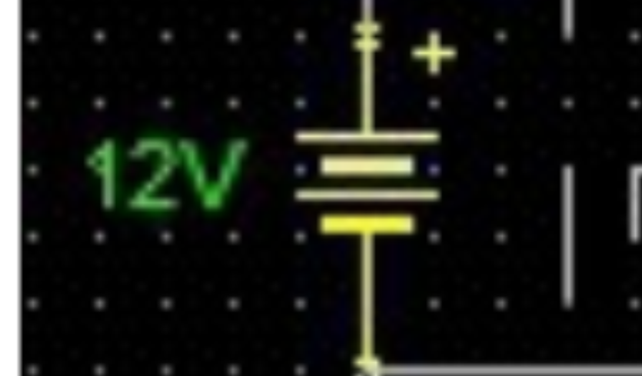

Ez melyik alkatrésznek a rajz jele?
(#) proli007 válasza Pagisz hozzászólására (») Márc 15, 2016 /
Ez egy feszültségforrás, pld. egy elem, vagy aksi.
