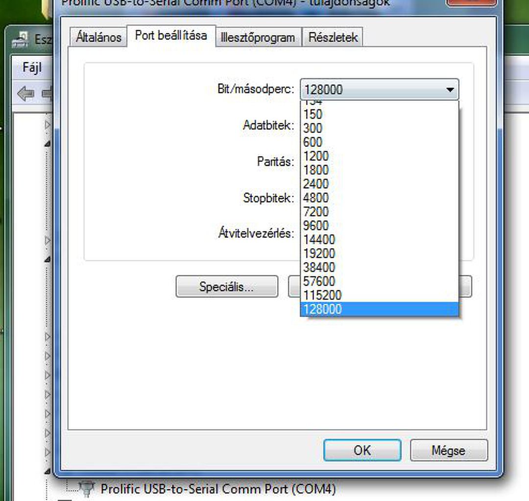

(#) don_peter válasza pajti2 hozzászólására (») Ápr 1, 2016 /
No igen, mindenképp szívás..
Amúgy most is USART-ot használok, de itt ügye korlát a 128000-es BautRate.
Ennyi a maximum amit átenged a PL2303-as átalakító.
Ezzel működik a 8MBites verzió is..
Üresjáratban ez a maximum amit tud USART-on.
Csatoltam a képet.
A hozzászólás módosítva: Ápr 1, 2016

(#) don_peter válasza Zsora hozzászólására (») Ápr 1, 2016 /
Ennek a PL2303-nak ez a vége. (csatoltam képet)
Ennek a FTDI FT230XS chip-nek a használata nehéz?
Úgy működik, hogy USB csak be van kötve ebbe a chipbe (persze az egyéb körítéssel) majd chipből RX/TX lábak mennek a PIC-be?
Vagy igényel ez valami mást is?
Mert akkor ez szinte ugyan az mint amit én is használok PL2303-as adapter, csak akkor ezek szerint sokkal gyorsabb.
Bár az ára kicsit borsos...

(#) nedudgi válasza don_peter hozzászólására (») Ápr 1, 2016 /
A Windows meghajtó lehet, hogy csak 128kb sebességet enged, de emlékeim szerint ez a hardver többre is képes.
Emlékeim szerint 9xxk feletti sebesség is elérhető, legalábbis a PIC12F1822vel sikerült. Ha jól emlékszem, a COM portot C-ben(ugye azt használod?) megnyitva meg lehet adni a "szabványos"tól eltérő sebességeket is. Ameddig a PIC, és a protokoll bírja, növelheted. Egyszerű próba lehet a PUTTY, vagy valami más terminálprogram.
(#) don_peter válasza nedudgi hozzászólására (») Ápr 1, 2016 /
Igen ezt írja: "Programmable baud rate from 75 bps to 12M bps"
De a driver nem enged többet.
Szerinted ha PIC és PC-s programban felemelem akkor megnőhet a sebesség?
Drvier nem szól bele?
A Win7 gépemen ez működött, terminálprogrammal (TeraTerm). Úgy saccolom, más géppel is menne.
(#) Hp41C válasza don_peter hozzászólására (») Ápr 1, 2016 /
Nos a kommunikáció sebességének kérdése csak egy nézőpont. Addig emelheted, amíg a vett adatokat fel is tudod dolgozni. Azonban a címet (2*16 bit) és az adatot (16 bit) már nem egyszerű kezelni. Ahogy nézem általában két 16 bites port van a vezérlőkban, a többi port esetén egyes bitek nem használhatók. Így a címet "darabonként" kell a portbiteken beállítani. A vezérlő jeleket is állítgatnod kell, ki kell várni a minimum (előkészítési, tartási, pulzus) időket. Mindezt a csomagban levő összes adatra el kell játszani, addig, amíg a következő csomagot megérkezik.
128kbit / s sebességnél 10 bit/byte -val számolva 12.8kbyte/s, azaz 64 byte 5ms alatt érkezikmeg.
(#) icserny válasza don_peter hozzászólására (») Ápr 1, 2016 /
Nem feltétlenül a driver hibája, ha az alkalmazás nem kínál fel nagyobb sebességet. Ugyanazzal a PL2303 eszközzel és a hozzá tartozó meghajtóval a Tera Term csak 230400-zal kínált meg, a Hyperterminal pedig megajánlotta a 460800 és a 921600 bps sebességet is.
