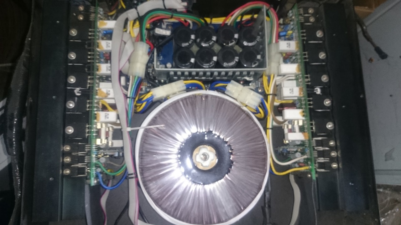

Akkor is a C21-re gyanakszol (nálam más a pozíció szám), ha mind két oldal egyszerre old le, pedig egymástól független a védelmük is? Lehetnek ezek összeköttetésben ? Mert ha nem terhelem a bal oldalt csak a jobbat akkor is mind 2 leold.
Itt van kép a beléről.

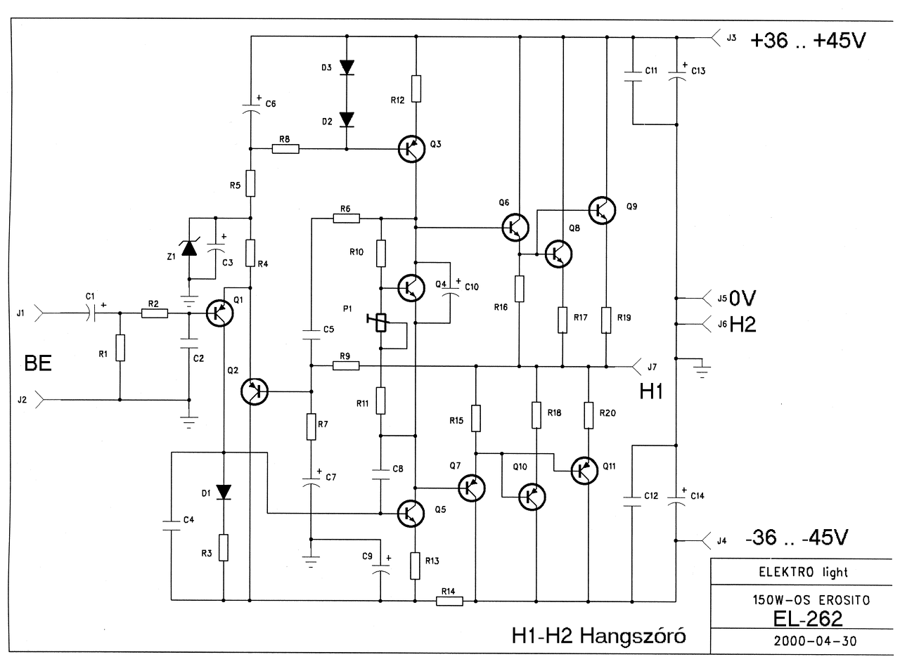

Nyáktervje van valakinek ehhez az erősítőhöz?
Esetleg után építette már valaki? TDA-t, STK-t már építettem eleget, de a fülemnek jobban tetszik a tranzisztoros.
(#) Alkotó válasza HA3GX hozzászólására (») Ápr 2, 2016 /
A tápfeszültség kicsi 150W/8R-hoz. A linkeden meg van adva a maximális kimeneti feszültségnek 28 V. Ez is azt igazolja, hogy ehhez a tápfeszültséghez inkább a kb. 100W illeszkedik. 28x28/8=98W.
