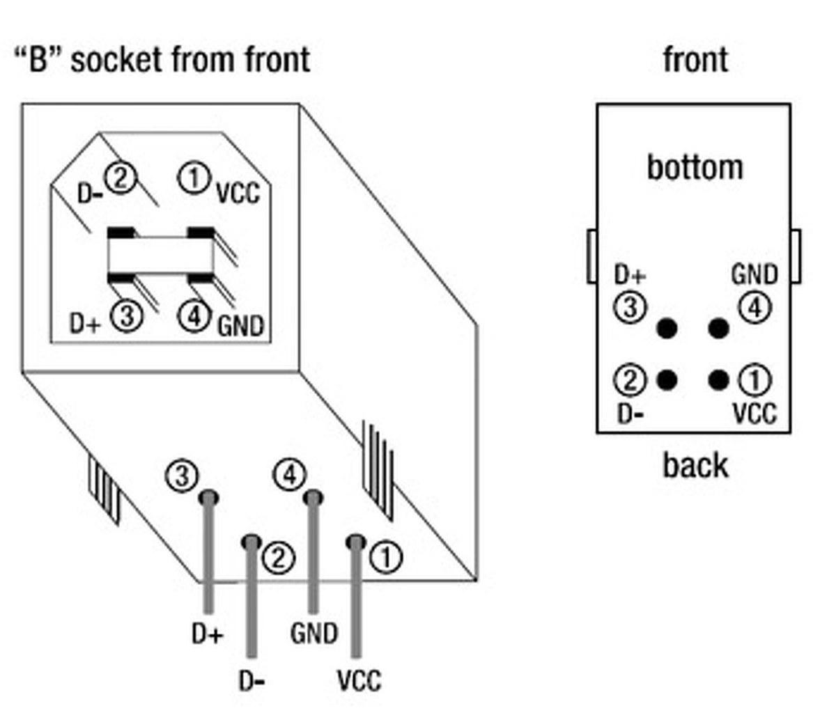

(#) 8ball hozzászólása Ápr 12, 2016 /
Egy Pic18f4550-es uC-re töltöttem fel bootloadert ez alapján a kapcsolás alapján: Link de ezt a hiba üzenetet kapom a Windowsban(csatolva). próbapanelen van összerakva bar win8.1 alatt működött most meg win10 alatt nem akar. Elméletileg jól van összekötve minden.... szerintetek mi lehet a gond?
Előre is köszönöm
(#) icserny válasza 8ball hozzászólására (») Ápr 13, 2016 /
A VUSB lábon ott van a kondenzátor? A D+ és D- lábak nincsenek felcserélve?
A hozzászólás módosítva: Ápr 13, 2016

(#) 8ball válasza icserny hozzászólására (») Ápr 13, 2016 /
Igen, fel volt cserélve a két láb de valamiért azt hittem, hogy jól állnak.
Köszönöm a segítséget
