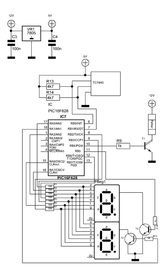

(#) Amenophis válasza brato hozzászólására (») Ápr 10, 2016 /
Sajna még mindig ugyan az a helyzet. Kiírja a kijelzőre hogy 00, de a pletier nem megy, ha a szenzort leválasztom akkor elindul a modul.
(#) brato válasza Amenophis hozzászólására (») Ápr 10, 2016 /
Van egy olyan rajzod amin minden szerepel ami az áramkörre van kötve?

(#) Prendick válasza Amenophis hozzászólására (») Ápr 10, 2016 /
Biztos, hogy A0-ás a TC74-es szenzorod? Mert az i2c olvasásba szokott úgy belefagyni a program, ahogy írtad és a program A0-ás című szenzort vár. Ha TO-220-as a szenzor, akkor TC74A0-nak kell rajta lennie, ha smd, akkor U0 +valaminek. Ha ez jó, akkor a szenzorra menő vezetősávokat kell átnézni, mert valami nem stimmel arrafelé.

(#) Amenophis válasza brato hozzászólására (») Ápr 11, 2016 /
Köszönöm az eddigi segítséget, sikerült, a progi most már fut a PIC-be, be is kapcsol a peltier, de viszont nem áll meg a megadott értéknél, hanem tovább működik. Ezt mi okozhatja?
