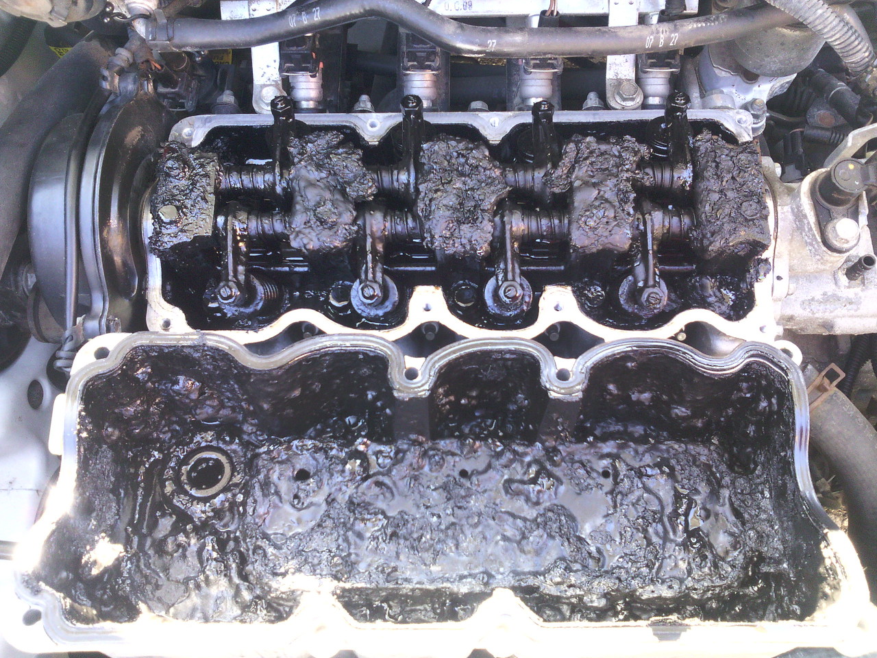

Nem tudom jó helyre teszem e fel a problémámat.
Pár napja vásárolta a tárgy béli autót. Tegnap kicseréltük az olajat, olaj szűrőt. Levettük a szelep fedelet és nagyon ronda látvány fogadót.
Kérdésem mit tanácsoltok nagyját kipucoltuk a motort jobban nem szedtük szét.
Beindítás után csörgő sípoló hangot ad a motor.
Gondolom ez nem normális.
Mit tudtok tanácsolni kell még valamit csinálni? Vagy az olaj kipucolja?
Nem szeretném ha tönkre menne.

Szervíz mindenképpen, ez hihetetlen lerakódás, nem semmi. Szakembernek kell meghallgatni a hangját, abból már tud valamit. De ezt kitakarítani nem egyszerű, a motor belsejében minden olajjárat tele lehet vele. Esetleg azért van rossz hangja, mert olajozás nem volt helyenként megfelelő.
Első a szakember füle.

Rólam lakkbenzinnel jött le, de nem tudom a fényezéssel mit tesz. Nem ártana egy kis - nem, vagy kevésbé látható részen kipróbálni...

Istenesen néz ki. Hány évig állt az autó? Gondolom nincs forgalomban.

A leggyorsabb megoldás: Brigéciol és víz. Azaz ecsettel felviszed a brigéciolt és lemosod. Ezt addig, amíg csilivili nem lesz. Hihetetlen gyorsan leszárítod és bekened olajjal. Kiveszed a gyertyákat, gázolajat egy kicsit bele, az olajteknőt leüríted - szintén brigéciol, víz majd olaj. Így nem szeded szét a motort, de egy próbára már felkészítetted. Miután le van engedve így az olaj, csak a hengerekbe becsöpögtetett gázolaj lesz benne. Kézzel, vagy villáskulccsal megpróbálod , kivett gyertyákkal körbeforgatni kézzel a motort - így érzed, ha akad vagy surrog továbbra is. Ha nagyon nyikorog a gázolajos kenés után is - akkor bizony nem árt szétszedni.

És még, a legtöbb olajsár az olajteknőben "karter" várható, azt ajánlatos levenni.

A "gondos" karbantartás eredménye. Én a következőt tenném. Innen ami a képen látszik benzinnel lemosnám a retket. Amikor tiszta levenném az olajteknőt és azt is kimosnám, az olajszivattyú durva szűrőjével együtt. Amikor kész vennék motormosó olajat és csak ehhez egy olajszűrőt. Összeszerelés után feltöltöd vele. Körülbelül 10-15 percig kell járatni, utána lecseréled egy másik új szűrővel és bele való olajjal. Persze ez csak akkor működik, ha a csapágyak nem mentek tönkre teljesen. A hangját én nem hallottam.
