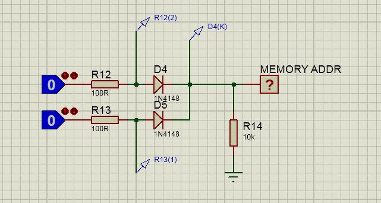

Ha egy NOR flash memória címbitjeit akarom vezérelni egyszerre egy Motorola 68K és egy PIC-el, hogy tudom megoldani, hogy megfelelő leválasztásom legyen?
Tehát adott egy marha nagy NOR Flash és a felső címbitjeit én akarom vezérelni PIC-el, így felosztva/megosztva a memória egyes részeit, de amikor ezek a felső bitek-et a Motorla 68K nem használja, akkor egyértelműen lehúzza nullás állapotba.
Na már most, ha közvetlen kapcsolódok PIC-el ugyan ezekre CÍM bitekre, akkor az erőszak lenne és valószínűleg úgy beterhelném, hogy nem is működne.
Tehát valami köztes megoldásra lenne szükségem mellyel meg lehetne oldani, hogy PIC vagy a M68K élvezze az elsőbbséget a memória CÍM vezérlésénél.
Van erre valami bevált analóg kapcsolás?
M68K-hoz én nem férek hozzá, tehát az mindenképpen nullába állítja a számára felesleges címbiteket. 4 CÍM bitet érintene a dolog..
Előre is köszi a segítséget..
(#) Hp41C válasza don_peter hozzászólására (») Ápr 24, 2016 /
„Tehát valami köztes megoldásra lenne szükségem mellyel meg lehetne oldani, hogy PIC vagy a M68K élvezze az elsőbbséget a memória CÍM vezérlésénél.
Van erre valami bevált analóg kapcsolás?”
Multiplexer vagy 3 állapotú buszmeghajtó. Mindkét megoldás egy kis késlelhetést visza a memória elérésébe és számolni kell a bemeneteik terhelésével si.
A PIC azon lábait, amiket a cím kiadására használsz, bemenetnek állítva a M68K szabadon vezérelheti a cím vonalakat. A M68K csak akkor hajtja meg a címbuszát, ha nem aktív a busz kérées (BG). Ezt ki lehet használni, ha nem kell egyidőben mind a két felől elérni a memóriát. Persze a SEGA használhatja ezt a lehetőséget is, sőt kihasználhatja az időzítéseket is. Ha sokáig tart a busz kérés a DRAM felejthet a kimaradt frissítés miatt.

(#) don_peter válasza Hp41C hozzászólására (») Ápr 24, 2016 /
Jelenleg pont így van, 3 állapotú buszmeghajtóval oldom meg a dolgot ami jó is, de most másra gondolok.
Nézzünk egy példát:
Adott egy 16Mbit-es memória, töltök rá két 1MB-os adatot, majd a PIC-el kiválasztanám melyik 1MB-os adatot olvassa a 68K.
A kiválasztással van a gond.
Ha az 1első 1MB-os adatot akarom, hogy olvass a 68K, akkor az utolsó címbittel nem kell foglalkoznom mert automatikusan lehúzza nullára és azt nem is fogja használni.
Na de ha én azt akarom, hogy a második 1MB-os adatot olvassa a 68K, akkor a memória utolsó címbitjét magas szintre kellene állítanom PIC-el.
Az a baj, hogy a 68K alacsony szinten akarja tartani azt a címbitet amit én PIC-el erőszakolok logikai egybe.
Tehát erre az utolsó címbitre kellene valami leválasztó vagy valami ilyesmi, ami megoldaná nekem az utolsó címbit vezérlését.
De ezzel ügye nincs vége, mert ha 2MB-os adatot töltök fel a memóriába, akkor azt a 68K észre veszi és használni akarná az utolsó címbitet is, mint normálisan, ekkor a PIC-et bemenetre állítanám, vagy olyan állapotba ami kellene ahhoz, hogy ne befolyásolja 68K működését.
Kicsit kusza a dolog, de remélem érthető..
A lényeg, hogy ezzel egy memóriába akár 1-nél több külön álló játékot is fel tudnék tölteni és mondjuk egy gombbal indulás előtt lehetne választani, hogy melyiket töltse be..
ui: 4cím bit van amivel ezt meg kellene oldanom, mert 128Mbit-es memóriával dolgoznék..
Ez 16db különálló 1MB-os játékot eredményezne, vagy más méreteket, de ezt már a 4 utolsó címbittel lehetne variálni, hogy melyikhez férhessen hozzá a Sega.
A hozzászólás módosítva: Ápr 24, 2016

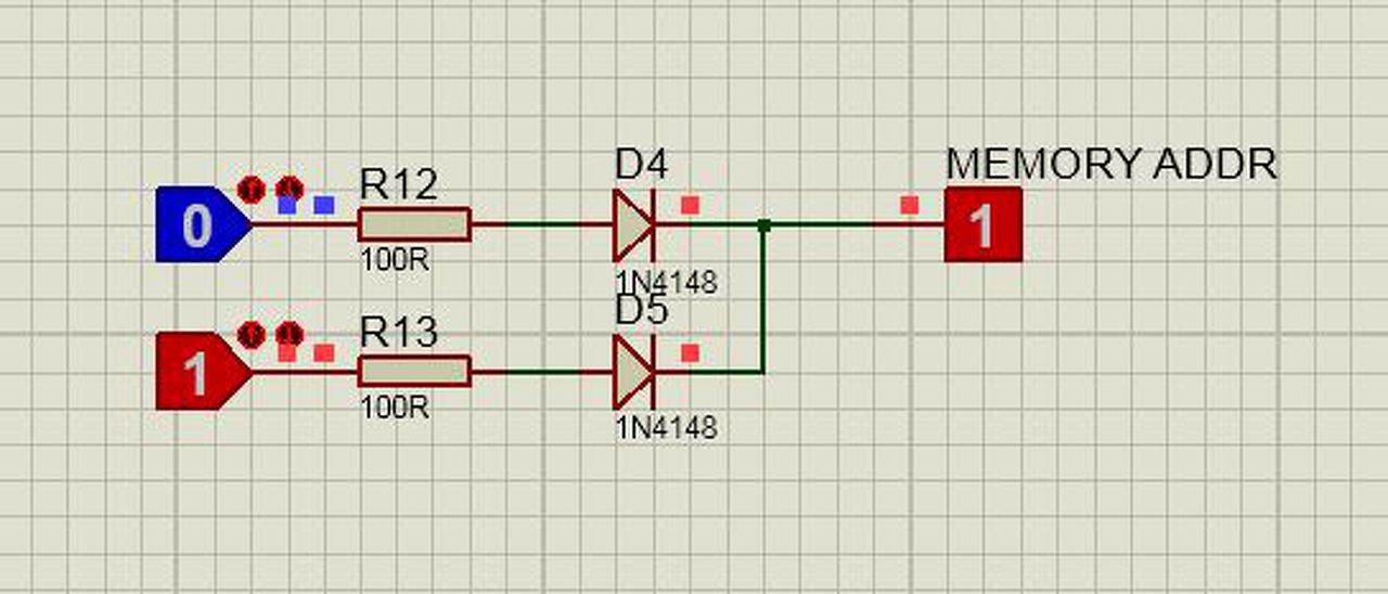

(#) don_peter válasza don_peter hozzászólására (») Ápr 24, 2016 /
Faragtam egy ilyen kis kapcsolást, szerintetek ez jó a független vezérléshez?
Csatoltam..
Az R12-es lenne a 68K, az R13 pedig a PIC.

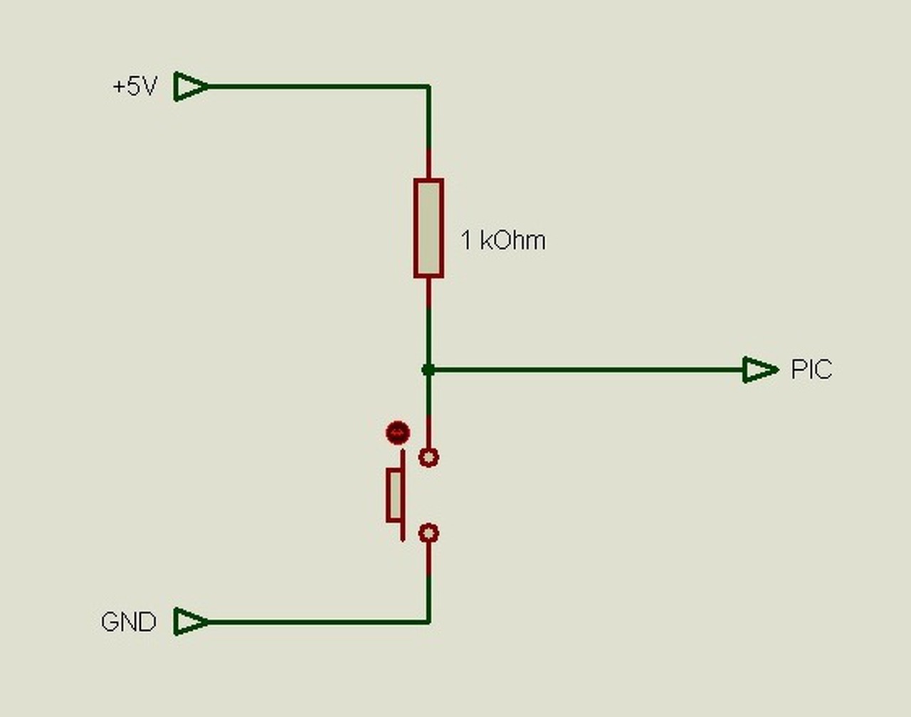

(#) kriszrap hozzászólása Ápr 24, 2016 /
Hát most kezdek összerakni egy vezérlőt a ledkockámhoz(5x5x5).
74HC595 sorba 2 (10lábat hajtok 2 színű a led).
pic16f877 használnék.
Ha a belső oszciltor használnám vagy inkább használjak külsőt?? Mérvadó?
Felhúzó ellenállást hova rakjam?? kondenzátor hova érdemes rakni vagy hova kell???
74HC595 né is....
Egy gombot is szeretnék bele építeni melyik lábon lehet ezt megtenni???
Gomb utánna azt hiszem fel kell húzni egy ellenállással.
Meg annyi ha megcsinálom laybe azt valaki nekem majd ellenőrzi??

(#) Bakman válasza kriszrap hozzászólására (») Ápr 24, 2016 /
Inkább kvarcot használj, mert annak a kontrollernek nincs belső órajelgenerátora. Felhúzó az MCLR (1-es) lábra fog kelleni, a többi opcionális. 100 nF-os kondenzátor a táplábak közelébe Vcc és GND közé. Bármelyik lábra rakhatsz gombot, lehetőleg aktív alacsony polaritással (melléklet). Egy trükk van, az RA4-es port (6-os láb) nyitott kollektoros. LED kocka esetén (meg úgy egyébként is jobb) használj meghajtókat, így biztosan nem terheled túl a kontrollert.

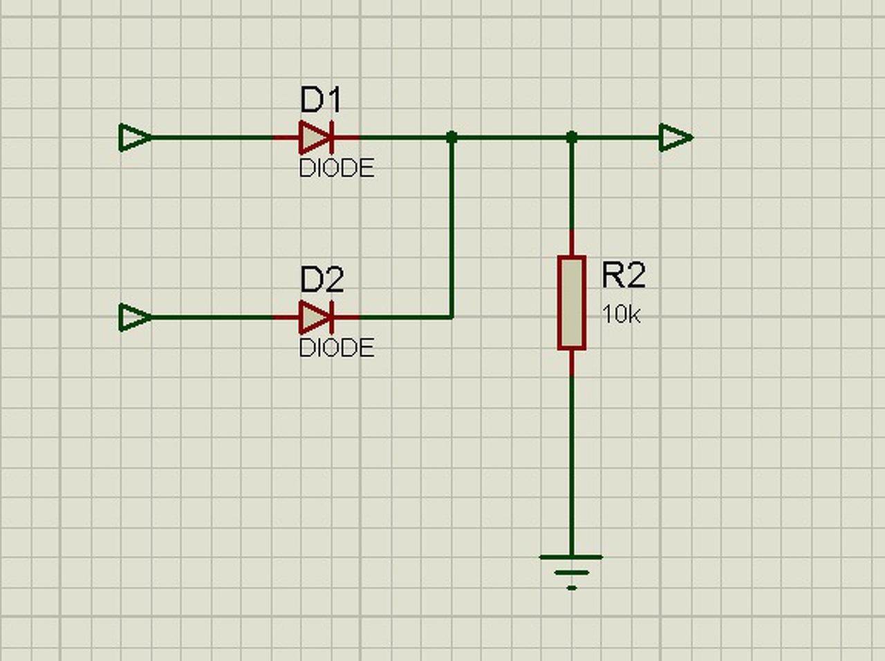

(#) Bakman válasza don_peter hozzászólására (») Ápr 24, 2016 / 1
Szerintem ez biztosabb (melléklet). Nem biztos, hogy a bemenet nyel annyi áramot, amennyi biztosan vezérelné a diódán keresztül. 3,3 V-os tápfesznél jobb lenne schottky diódát használni, arányaiban sokkal kevesebb esne rajta.
(#) don_peter válasza Bakman hozzászólására (») Ápr 24, 2016 /
Én is beraktam a 10k-s ellenállást
Mindenképp schottky diódát akarok, mert a 3.3v ha esik már lehet nem lesz meg a kellő szint.
Akkor jól gondoltam, hogy ezt így meg lehet oldani..
