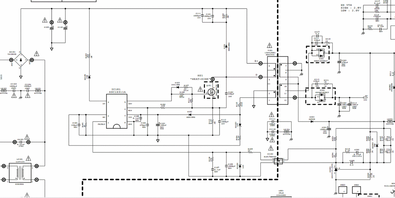

(#) Andralin válasza Andralin hozzászólására (») Ápr 25, 2016 /
Sajnos nem olyan egyszerű a dolog mint reméltem.
Megvan az új MOSFET, beforrasztottam, de csak nem megy a LED táp. Annyit sikerült kinyomoznom, hogy túl magas a feszültség a szaggatás után és folyton ki-be kapcsolgat most a LED táp vezérlő IC-je.
Hátha tudnátok még tippeket adni, összeszedtem a lényeget lentebb.
- A panelen az összes többi fesz tökéletes és stabil (3,5V, 12V, 24V)
- A trafó 12-es lábáról lejövő LED tápfesz egyenirányítás után (L801 tekercs lábain) 48 V-on van a rajzon mutatott 33 V helyett, ez fogalmam sincs mitől lehet
- Behatóbban vizsgáltam az itteni vezérlő IC801-et (adatlap itt: Bővebben: Link)
Úgy néz ki működik rendesen, nem szállt el.
- Ha leválasztom a trafó 12-es lábáról a LED tápot teljesen, akkor az IC szépen működik: megkapja a VCC 12 V-ot,
az enable jel (DRV_ON) megvan, itt 2,5 V-ot mérek, 2,0 V felett kapcsol be,
a most cserélt Q801 gate-jén szkóppal nézve szépen megvan a 100kHz-es kapcsolójel,
bejön a PWMI (PDIM) fényerő szabályzó jel is vezérlőpanelról, szkóppal 100 Hz-es négyszög,
ugyanezt kiadja a PWMI-n, a Q802 MOSFET gate-jén is megvan a 100 Hz-es négyszög
- Viszont ha visszakapcsolom a leválasztott 48 V-os tápot és éles lesz a tápkör, a következő a helyzet:
az IC ki/be kapcsolgat kb. 2 másodperces periódussal,
minden periódus elején megjelennek a fent említett négyszögjelek a gate-eken kb. 100 msec időre majd lekapcsol azonnal az IC és ezt ismételgeti 2 mp-ként,
azt találtam, hogy a túlfesz védelem (OVP) miatt kapcsolgat ki be, ezen a lábon kimenő LED tápfesz van leosztva, adatlap alapján 3,0 V felett tilt le és 2,7 V alatt kapcsol vissza,
a kimenő fesz ennek megfelelően 135 V és 122 V között ugrál,
az OVP lábon a leosztott feszültség ennek megfelelően 3,0 és 2,7V között ugrál a szkóp alapján is, bekapcsoláskor beindul az inverter, a leosztott fesz felugrik 3 V-ra, IC letilt, fesz lassan leesik 2,7 V-ra, IC visszakapcsol, ez a ciklus ismétlődik folyamatosan
A fenti mérések alatt az LED csatlakozó le volt húzva, de ha rádugtam akkor se változott semmi, ugyanezeket mértem.
C801 puffert már kétszer kicseréltem, D801 dióda jó, R820 szintén rendben.
Csináltam még egy kíséreletet, az R830 és R831 feszosztók mellé sorosan betettem még egy 20 kohm-ot próbaképp, hátha a magasabb komparálási szintnél már nem megy magasabbra a fesz és elindul az IC. De ugyanaz volt mint eddig, csak most 144V és 129 V között ugrált az invertált tápfesz.
Most ezen a ponton megint megakadtam, nincs ötletem merre folytassam, pedig lehet, hogy már csak egy kicsi hiányzik, hogy megoldjam a gondot.
Szerintetek mi lehet a gond, miért mászik ilyen magasra a LED tápfesz?

(#) Buvarruha válasza Andralin hozzászólására (») Ápr 25, 2016 /
Általában szakadáskor megy fel a feszültség, mivel áramgenerátorként üzemel az IC. A fetek cource lábánál lévő ellenállásokon eső fszültséget figyeli az IC, ha nem esik az ellenálláson feszültség. A ledek világítanak amíg elindul, vagy sötétség van? Ha nem világít, akkor szakadás gyanús a dolog, mivel felemelkedik a feszültség. Az IC induláskor elindítja a step-up konvertert, ha egy idő után nem folyik áram a kimeneten akkor leáll és ekkor felszökik a feszültség. Amúgy a rajz alig látható homályos lett és hiányos is talán tudod linkelni a PDF-et? Bár most látom, hogy a tápja ál le. Az a táp 33V lenne?

Egyébként, ha gate jel van és a tekercs mindkét lábán egyforma a fesz, akkor ellenőrizném még a tekercset, hogy nem rövidzáras-e és a trafó szekunderét kapcsolgatja a fet. .
(#) Andralin válasza Buvarruha hozzászólására (») Ápr 25, 2016 /
Jajaj... lehet, hogy itt lesz a gond?
Melyik tekercs a fontos, az L801 nagy tekercs vagy a LB801 kis induktivitás?
Alkatrész teszterrel mérve az L801 0,2 ohm 20 uH, az LB801 pedig 0,3 ohm 20 uH.
Jól sejtem, hogy itt gond lesz?
Nem látom a rajzon, hogy mi micsoda mert a fórum átméretezte a képeket, a PDF kellene, az igazat megvallva azt sem tudom már, hogy milyen masináról van szó.
A nagy tekercs a FET előtt van és 45 uH-t ír a rajz, a kis induktivitás utána van és nincs érték feltüntetve, csak annyi, hogy A-TYPE.
A masina egy LG 32LN4500 és itt a teljes szervízdoksi: Bővebben: Link
Csatolva pedig csak a táppanel rajza ami a fenti pdf 19. oldalának kivonata.
A kis induktivitás gondolom ferrit gyűrű egy átkötésen, ott nem is lehet nagy induktivitás, mert szembe dolgozna a két tekercs nem is kell vele foglalkozni. A kérdés, hogy a nagy 45uH tekercs rendben van-e (induktivitást kellene mérni). A gate-en a PWM nem megy véletlenül 100%-ra? Az már biztos, hogy szakadás van a kimeneten, ha rádugott ledekkel is felszökik a fesz 100V fölé, az lehet még, hogy a vezérlő kicsit "buta" és teljes kitöltésig hajtja a fetet ami már rövidzár. Ja és ami a DD feszültség 48V-ját illeti az nem meglepő, mivel az nem szabályzott feszültség és terhelés nélkül normális, hogy felugrik.

Biztos, hogy pontos a mérés? Csak mert néhány induktivitásmérő nem tud ilyen alacsony ellenállású tekercseket rendesen mérni. Egyenlőre ne cseréld, kellene valami olyan műterhelés, amin épp akkora áram folyik és akkora feszről, mint a ledek, ehhez kellene tranyó hűtőbordára. A Gate jelet kellene még megnézni, hogy nem megy-e 100%-ra, lehet, hogy nincs is más gondja a vezérlőnek. A ledek megszakadtak, aztán kivégezte saját magát... Van ilyen.
A doksi szerint a LED kör terhelhetősége 0.4A(0.380~0.420A) (zárójelben min/max).
És mi lenne, ha egy 230V 40W-os izzóval próbálnám? Az elvileg csak 170 mA, még hidegen se vehet fel nagyon nagy áramot.
(#) eyess válasza Andralin hozzászólására (») Ápr 25, 2016 /
Igen mivel rajzot csak most tettél fel nem tudtam , hogy melyik led csatlakozóra gondoltál a fenti írásodban .És ez a táp más .Szóval itt a led csatlakozón te azt értetted , ami a led +, és a led - csatlakozók a rajzon.
Akkor viszont ezt a kimenetet kell terhelni , de nem az eredeti háttérvilágítás ledjeviel hanem ide kell az izzó, de viszont egy 230v/40w .Igy már meg lesz a terhelés.Ha viszont , így jó lesz , és az izzó világítani fog , és nem fog a táp kapcsolgatni , akkor a ledekkel lesz valami , és lehet , hogy Buvarruha nak lesz igaza a szakadást illetően.
