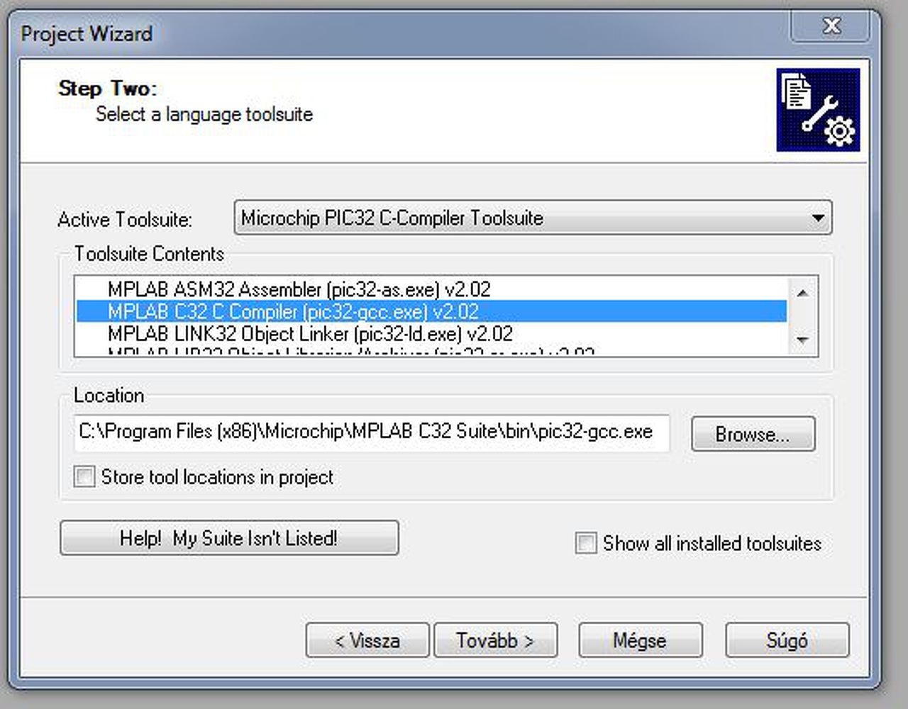

(#) don_peter hozzászólása Ápr 28, 2016 /
Uraim, tud majd nekem valaki segítséget adni, ha úgy döntenék, hogy PIC32MX795F512L-es PIC-t vásárolnék?
USB konfigurációjában (CDC), SPI, és ilyesmik.
Illetve az alap jó ha tudod PIC32MX -nél mire kell figyelned..
Ezt a PIC-et gondolom már nem lehet PICkit2-es programozóval használni igaz?
PICkit3 kell hozzá?
C-ben vagyok jártasabb, ehhez melyik fordítót kell letöltenem? (ingyenesen lehet használni?)
Vannak példa programok ehhez a PIC-hez is?
USB library elérhető erre a PIC-re?
Előre is köszi.
ui: csatoltam egy képet, ez jó lehet?
A hozzászólás módosítva: Ápr 28, 2016
(#) icserny válasza don_peter hozzászólására (») Ápr 28, 2016 /
Programozása megoldható PICkit2-vel is, ha muszáj, de tény, hogy a Microchip (és az MPLAB) ezt nem támogatja. Fordító hozzá: C32 vagy XC32. Mintaprogramok: Microchip MLA-ban
El kellene döntened, hogy a PIC32 vagy az ARM Cortex-M3 mikrovezrélőkkel foglalkozol. Ezek felépítése, programozása túl komplikált ahhoz, hogy "fél kézzel", vagy ide-oda kacsingatva csináld. Szerintem válassz egyet és mélyedj el benne!
(#) don_peter válasza icserny hozzászólására (») Ápr 28, 2016 /
Mivel PIC-es alapozásom van és jobban kultiválom a PIC-et, szerintem erre fogok kanyarodni a komolyabb fejlesztések kapcsán is..
De fel kellett mérjem, merre lesz nekem jobb tovább indulni..
PIC drága, de legalább tudok segítséget kérni, ARM esetében sokkal körülményesebb és nem igen támaszkodhatok senkire...
Az a baj, hogy elhagyni a jó bevált 18-as családot olyan, mint ha a fogamat húznák ki, de muszáj ezt most meglépnem, mert a projekt megköveteli, hogy tegyek egy kitekintést a 32-es családba is..
Később még jól jöhet ez a kikacsintás..
ARM, is tetszik egyébként..
Csatoltam egy képet..
PIC32-hez nem lehet elérni USB könyvtárat?
Vagy is nem ingyenes?
A Protouch2_V1.6-t letöltöttem, de kicsit nekem fura ami benne van.
(#) Elektro.on válasza don_peter hozzászólására (») Ápr 28, 2016 /
Én MicroPascalt vagy MicroC -t használnék abban benne van az USB könyvtár. Bár az ingyenesben korlátozott a fordítás 2K nál. A 32 es család engem is érdekelne egyenlőre csak kísérletezés alapon az USB HID miatt. Bár PC oldalról még nem tudom , hogy tudnám megoldani a dolgot...

(#) don_peter válasza Elektro.on hozzászólására (») Ápr 28, 2016 /
Keresem hozzá a teljes PIC32MX-es USB Stack-et, de nem igen találok.
18-24-es családokra egy halom van fent a neten, de ehhez...
Nekem elég lenne CDC, is azt könnyen lehet kezelni PC oldalról is..
Bár a Bootloader miatt érdekes számomra is a HID, ha egyáltalán meg lehet oldani, bár miért is ne lehetne.
(#) don_peter válasza don_peter hozzászólására (») Ápr 28, 2016 /
No nem biztos, de találtam egy bejegyzést, microchip-éknél:

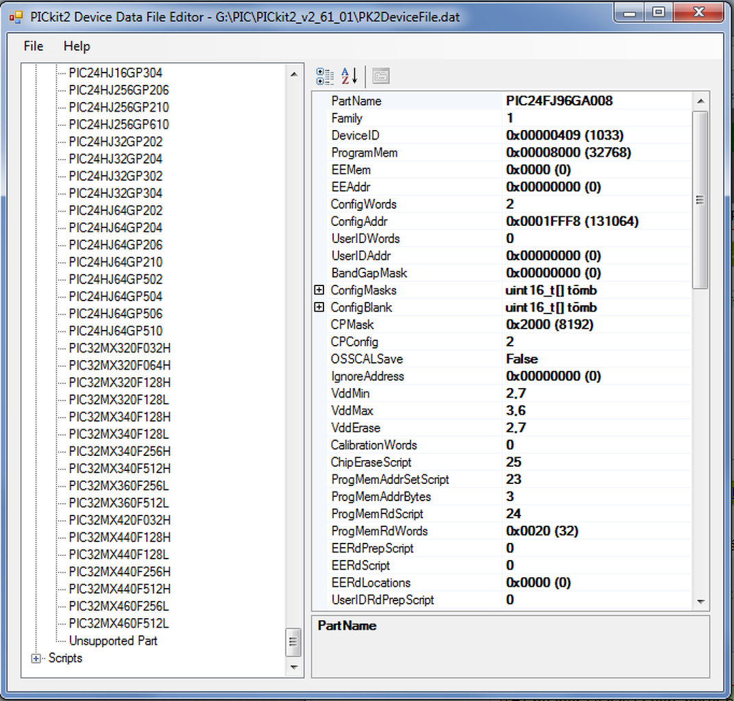

2 kérdés fogalmazódott meg bennem.
PIC32MX795F512L, adatlap: Bővebben: Link
1. az adatlapot nézegetve 2db ICSP adat csatlakozás lehetséges?
PGC - 24pin és 26pin
PGD - 25pin és 27pin
Ezt regisztereken keresztül lehet kiválasztani melyik kettőt szeretném inkább használni?
2. Az én PICkit2-esem alapból nem ismeri ezt a PIC-et.
Valahogy ezt ki lehet a listát egészíteni?
Tudom, hogy ebben HP41C kolléga a főszaki..
Érdemes ezzel vacakolni, vagy inkább vegyek PICkit3-at?
Elkezdtem belemászni és kiosztogatni a lábakat, kicsit másabb mint a 18 család.
Remélem itt nincsenek olyan rejtett lábak amelyek csak bemenetként vagy nem lehet használni (persze a feltüntetetteken kívül), nehogy véletlen belefussak, nagy szívás lenne.
Előre is köszi..
(#) pgabor2 válasza don_peter hozzászólására (») Ápr 28, 2016 /
A DEVCFG0-ben tudod kiválasztani, hogy melyiket használja.
(#) Zsora válasza don_peter hozzászólására (») Ápr 28, 2016 /
A programozás bármelyik ICSP csatornán lehetséges, de a hibakeresés csak azon, amit a configban megadtál.
Nekem PicKit2 -höz egy bővített "PK2DeviceFile.dat" file van, de ez sem tartalmazza ezt a Pic -et.
Elvileg szerkeszthető a lista, de ahogy belenéztem én biztosan nem állnék neki a jelenlegi tudásommal.
-- Telepítek egy PicKit3 -as progit megnézem abban mi található.. Hátha használható a DAT -file , vagy legalább másolható belőle az adott Pic.
(#) don_peter válasza pgabor2 hozzászólására (») Ápr 28, 2016 /
pgabor2: köszi.
Zsora: értem, köszi.
Elektro.on: Nekem is a bővített van már, de sajna nincs benne.
HP41C nagy mágus a témában, várjuk meg ő mit mond rá..

(#) Hp41C válasza don_peter hozzászólására (») Ápr 29, 2016 /
„2. Az én PICkit2-esem alapból nem ismeri ezt a PIC-et.
Valahogy ezt ki lehet a listát egészíteni?”
Sajnos nem elég csak a "listát kiegészíteni", mert a MC elkövetett egy elég nagy hibát. A PIC32 -k DeviceId -je 28 bites, ebből a PICkit2 eredeti programja csak 8 -at hagy meg (DeviceIdMask = 0x000FF000). A PIC32MX795F512L (0x4307053) így összetéveszthető a PIC32MX450F256L (0x05707053), PIC32MX130F064B (0x04D07053), PIC32MX110F016B (0x04A07053) típusokkal.
Ha nyomkövetést is szeretnel, akkor mindenképen PICkit3 a jó választás.
