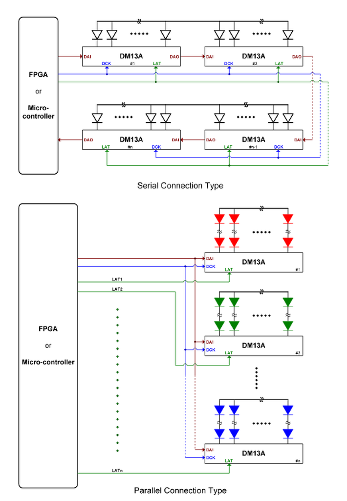

(#) diablo válasza kriszrap hozzászólására (») Máj 2, 2016 /
Miért ragaszkodsz a 74HC595-höz? Én a múltkor linkelt DM13A-val tennék egy próbát: több csatorna, beállítható áramgenerátor (max 60mA/csatorna), open-drain kimenetek amelyekre maximum 17V kapcsolható, ami egy 5 LED-ből álló oszlophoz elég, már ha csak oszloponként akarod őket vezérelni és nem külön-külön minden LED-et. A tervezés is könnyebb lenne, mert nem kell hozzá se tranzisztor se előtét ellenállás a LED-ekhez.
(#) kriszrap válasza diablo hozzászólására (») Máj 2, 2016 /
Meg kiakarom probálni shiftregiszterrel elég kezdő vagyok hogy ilyennel probáljam meg.
Tranyo emittere nyugodtan mehet a pic groundjába nem lesz baj az áram miatt?
Nem lesz baj, miért is lenne? Máshová nem is tudod kötni, ha csak nem akarod külön táppal hajtani a PIC-et és a LED-es áramkört.
A DM13A is shift regiszter csak fel van turbózva egy kicsit.
Mindjárt rendelek is magamnak belőle.
