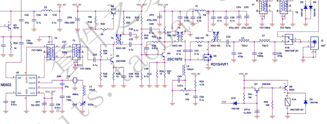

(#) (Felhasználó 1542) hozzászólása Máj 10, 2016 /
Az alábbi kapcsolás T4,T5,T6 trafóit szeretném megépíteni , de nincs róluk adat.
Az adó 7mhz-en megy és 10w-os.

(#) szendi001 válasza (Felhasználó 1542) hozzászólására (») Máj 10, 2016 /
Határ eset a rajz, de működő képesnek tűnik. A FET mögé kell egy Amidon FT 50 es ferritre kb 2x 5 menet. A két szűrő tagra kb 17 menet a megadott Amidon T50-2-es magra. A meghajtó trafó a Fet gate nél 3 + 3 menet, de tesztelni kell. a T5 szintén lehet FT 50 anyag de kisebb mag is lete pl. 37 es. 2x5 menet jó 7 megára. A sávszűrő pedig lehet 10,7 Mhz KF tekercs + néhány pF 7 megára. Nekem 150 pF- el rezonált.
Bővebben: Link Hasonló elrendezést távíróra építettem itt. Ennek a nyák rajzát meg tudom osztani ha érdekel. Ennek IRF530 a vége és van billentyűző fokozata,

(#) (Felhasználó 1542) válasza szendi001 hozzászólására (») Máj 10, 2016 /
Nagyon szépen köszönöm a választ.

A Thomson képletes dolgokat ki tudtam számolni,viszont a trafókról fogalmam sincs.
Mesélnél egy kicsit a számításról?
Még egy kérdésem maradt : A W3 poti mire jó azon kívül, hogy A osztályba is be tudom álltani a végfetet?
A lenyeg roviden hogy 7 megan ne legyen telitesben a trafo. Az anyag szamit es az aranyok. A vegfok auto trafos ott a 2x5 10 menet tapasztalati ertek. A meghajtonal kisebb a jel azert eleg kevesebb menetbazonos magnal. Ha kitben jott ossze lehet rakni. Tegyel fel kepet hogyan allsz es segitek.
(#) szendi001 válasza szendi001 hozzászólására (») Máj 10, 2016 /
Igen a fet munkapontjat lehet beallitani vele. Nyugalmi aram legyen kb 50 mA. Ezzel kis jelre is kijon a power. 5 6 watt siman.
(#) ha1drp válasza szendi001 hozzászólására (») Máj 11, 2016 /
Széles sávú átvitelnél célszerűen az XL értéket nagyobbra veszik, mint az azt terhelő aktív elem kíván.
pl.: A végfok impedanciája 12v*12v/10W*50% => 7ohm. Ez alapján számítandó az XL értéke az adott frekvencián. Persze meg kell még valósítani az illesztést is az 50ohmos kimenethez.
Mivel a fent általam saccolt 10W / 50% hatásfok konstrukciófüggő érdemes kísérletezgetni, kiinduló alapnak jó. Amennyiben az RD15HVF1 FET hatásfoka 70% felett van (én nem ismerem), a rajzi 1:4 arányú transzformálás jó lehet.
A transzformátorok anyaga az eredeti konstrukciónál valószínű FT-xx-43 lehetett, de egysávos készüléknél a javasolt T-50-2 is működhet.

(#) szendi001 válasza ha1drp hozzászólására (») Máj 11, 2016 /
Megnéztem a kínaiak fényképeit. Kettes sodratban kb. 2 x 5 menetet használtak. 1:4 arány teljesen jó ilyen applikációban, nekem is működött elsőre. Ha több powert akartam kiillesztettem még egy trafóval. Akkor bele tudtam küldeni 2,5 Ampert is 13 Volt-on.
