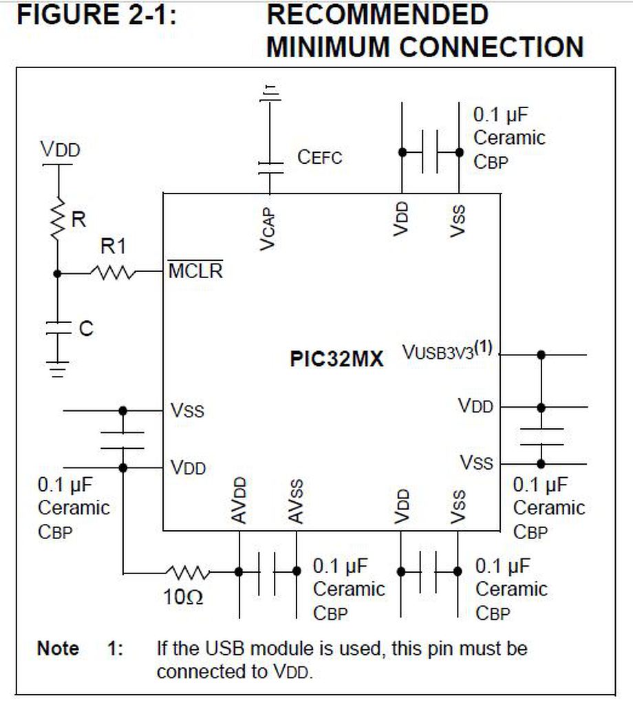

Srácok segítséget kérnék PIC32MX795 USB bekötésével kapcsolatban.
Manuál: Bővebben: Link
Következő lábak vannak.
PIN - Név
57 - D+ (ez egyértelmű)
56 - D- (ez is egyértelmű)
55 - VUSB 3v3
54 - VBUS
illetve van egy 51-es láb ami USBID névre hallgat.
Ez mire való és kell e ezt használni?
A két V... láb kérdéses számomra.
55-ös lábra simán csak ráeresztek 3.3v-ot, mondjuk szűrve egy 100nF-os kondival?
54-es lábra meg egy az egyben az USB-ből jövő 5v-ot tolom rá, itt is mondjuk egy 100nF-os kondival?
54-es láb az 5v-ot tolerálja.

(#) Hp41C válasza don_peter hozzászólására (») Máj 16, 2016 / 1
54 - VBUS : A buszon megjelenő tápfeszültség érzékelése.
55 - VUSB_3v3 : Az USB busz meghajtóinak tápfeszültsége.
51 -USBID : Az USB modul képes a host és a device funkciókat is ellátni sőt váltani közöttük (USB On The Go). Az USBID lábat a mini / mikro USB csatlakozó megfelelő lábára kötve lehet érzékelni, hogy milyen kábelt csatlakoztattak, így el elhet dönteni, hogy a PIC host vagy device legyen.
„...szűrve egy 100nF-os kondival...”
Nézd meg a tápszűrési ajánlást az adatlapban. Egy 100nF nem lesz elég. Több karámia kondenzátort kell párhuzamosan kötni : 100n // 10 n, de egy-két helyen 10u // 100n // 1n Minden táp lábhoz kell egy ilyen csomag, max. 6 mm -re a lábaktól.
(#) don_peter válasza Hp41C hozzászólására (») Máj 16, 2016 /
Úgy látom a VDD-éket az USB3v3 kivételével 100nF-al szűri.
A be tápnál van az a 10u // 100n // 1n szűrő sor.
Köszi a segítséget.

(#) icserny válasza don_peter hozzászólására (») Máj 16, 2016 /
„Srácok segítséget kérnék PIC32MX795 USB bekötésével kapcsolatban.”
Hasonló esetekben az adatlap mellett mindig érdemes megnézni a "gyári" kártyák kapcsolási rajzát is. Pl. PIC32 Ethernet Starter Kit (Microchip dm320004), chipKIT Max32 (Digilent), PIC32-MAXI-WEB (Olimex), UBW32 (32 bit PIC32 based USB Bit Whacker). Nem muszáj szolgaian követni egyiket sem, de adhatnak ötletet, vagy felvethetnek érdekes kérdéseket.
Egyébként ezzel a mikrovezérlővel már át kellene vonulni a haladó topikba, finoman szólva kilóg már a kezdők témaköréből.
