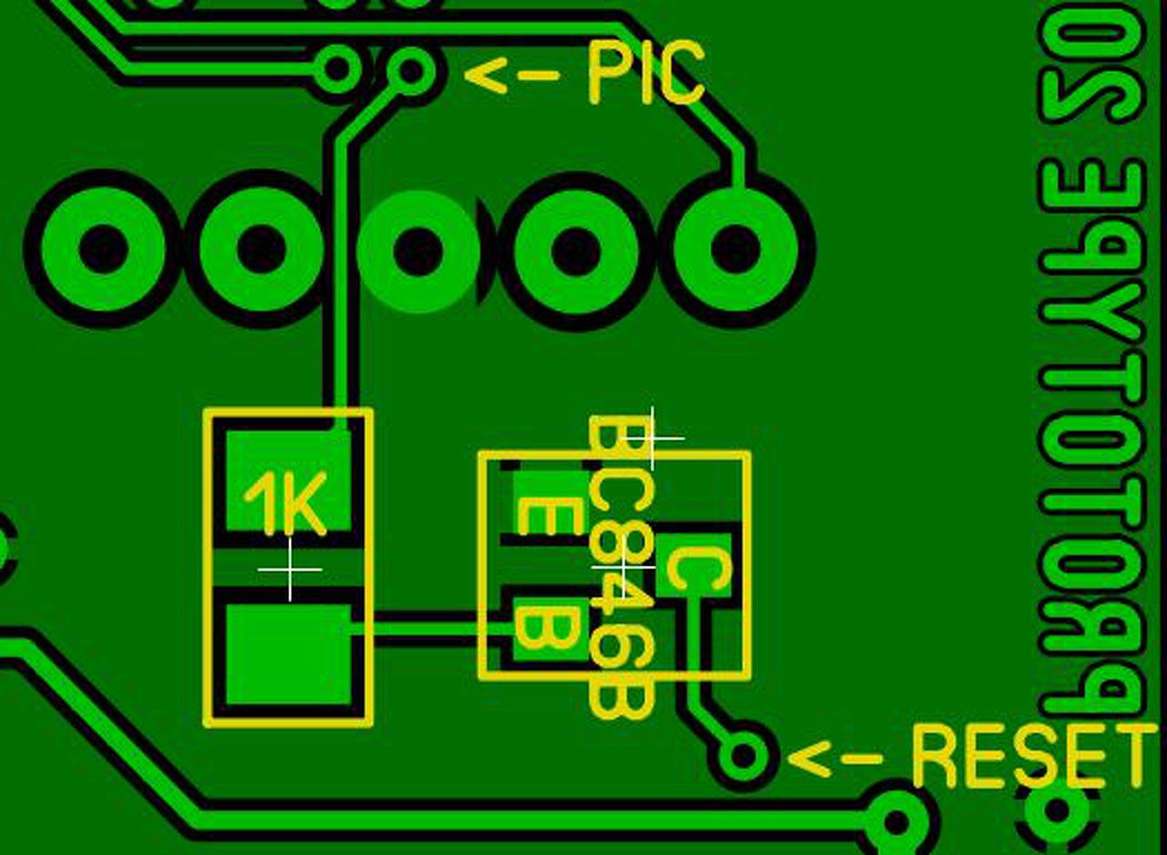

(#) don_peter válasza Zsora hozzászólására (») Máj 17, 2016 1 /
Olyat nem találok egyelőre.
A 10K-os ellenállásra csak ötletnek gondoltam, hogy az áramerősséget korlátozzam ami a PIC-en keresztül vezetődne le. Na mindegy akkor ezt hagyjuk is.
Akkor marad az NPN tranzisztor GND-re való kapcsolása.
(#) pajti2 válasza don_peter hozzászólására (») Máj 17, 2016 /
„Motorola 68K Reset lábát”
Jó lenne tudni a pontos típusjelet. TTL bemeneteknél jellemzően 1.6 mA kimeneti áramot kell tudni lenyelni. Ha CMOS a bemenet, akkor kvázi csak feszültségszint van, és nem utolsó ötlet még egy kondenzátort odarakni sem. Az adatlapon ott lenne a bemenet típusa, de vakon kitalálni nem tudom.
Még ha 5v / 3.3v külön feszültségű elektronikákat használsz is, több lehetséges megoldás van. Az egyik, hogy külön bekötni gnd felé egy npn tranzisztort, és az a legtisztább. A másik, hogy lehet "okosan" bánni a pic kimenetekkel is, és nem lehetetlen megspórolni egy tranzisztort, ha éppen nincsen hely a nyákon úgy vezetékezni, de akkor tényleg ne programozd és ne kösd félre, mert egy tévedésbe kinyúvadhat valamelyik áramköröd.
Azonnal végleges nyákra kőbevésve kell a megoldás, ergo tilos tévedni, vagy kezdésnek moduljaid vannak, amiket drótozhatsz / dugaszpanelozhatsz?
A hozzászólás módosítva: Máj 17, 2016
(#) don_peter válasza pajti2 hozzászólására (») Máj 17, 2016 /
68K-ról kép, rajta a típus jelzés: Bővebben: Link
Azonnal a végleges nyák lesz, nem lesz dugaszolás, amikor már a 68K-t tesztelem.
Már kipróbáltam egy szál vezetékkel lehúztam GND-re a reset lábát és szépen resetelt is.
Szerintem is az NPN tranyó lesz a jó megoldás, és tán ennyi helyem még van is.

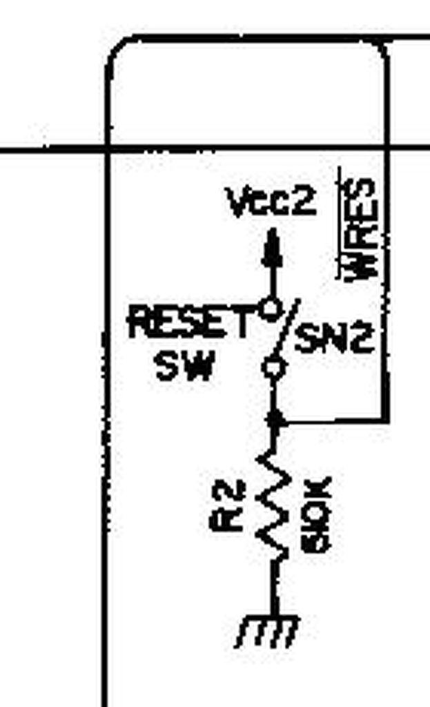

(#) Hp41C válasza don_peter hozzászólására (») Máj 17, 2016 / 1
E szerint a rajz szerint egy 10µF kondenzátort kell kisütni a WRES jelet alacsony szintre való kényszerítésekor.
(#) don_peter válasza Hp41C hozzászólására (») Máj 17, 2016 /
Nem tudom ezt hol látod, de én inkább azt látom, hogy egy 510K-os ellenálláson keresztül húzza le 0 szintre a WRES lábat.
Csatoltam a képet róla, illetve a tranzisztoros megoldásomat is.
Felkutattam ugyan az adatlap-ot is megnézni a 10-7 oldalon, hogy 2.0V-nál már érzékelni fogja a magas szintet, lehúzni pedig max 0.8V feszültséggel már elég, és az input leakage max 20 uA, ergo ha semmi más nem lenne, direktbe összeköthetnéd a pic kimenetével, de ott a 68k eredeti reset logikája is a környezetében, és azzal el kell tudni boldogulni. Annyival biztosan jobb a tranzisztor.
Apropó az open collectorral én még sorba kötnék legalább egy 470 ohm-os ellenállást, mert az m68k környezetében ha ott a 10 uF, és megindul 50 uC löket a tranzisztoron, az áramkorlát nélkül nem túl egészséges.
A rajzon sok *RES van. Most látom csak, hogy a CN3 Cartrige csatlakozón a MRES (B2) jelen kívül a VRES (B27) is rajta van. A VRES -t alacsony szintre kell húzni és 47k a felhúzó ellenállása. A WRES egy harmadik jel, amit nem találok a CN3 -on. Azonban a WRES jelet a táp fele kellene húzni.
„Már kipróbáltam egy szál vezetékkel lehúztam GND-re a reset lábát és szépen resetelt is.”
Melyiket próbáltad?
pajti2: igazad van, oda még beteszek sorba akkor egy ellenállást.
Hp41C: közben szét szedtem a SEGA-t, hogy megnézzem még is mit tett még a reset gomb környékére.
Visszamérve élesben, az általad linkelt sematikus rajzon a 68K reset lába a 315-5354-es IC-be megy bele, majd onnan egy teljesen másik lábon egyszerűen egy sima gombra megy amin se ellenállás sem kondi, semmi nincs.
Ami még biztos, hogy nem a 68K reset lábát húzza le közvetlen a reset gomb, hanem valahogy közvetett módon reseteli 68K-t a 315-5354-es IC-én keresztül.
A kazetta B27-es RESET PIN (rajzon az a VRES) pedig a 68K-t reseteli.
Szerintem ez a tranzisztoros megoldás lesz még a legelfogadhatóbb megoldás.
