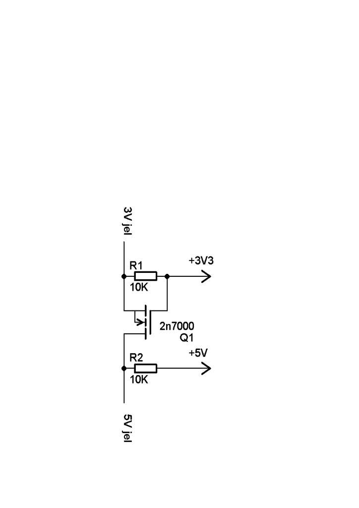

Egy másik kérdésem is lenne, nem teljesen ebbe a topikba tartozik de szerintem sok hozzám hasonló kezdőt érdekelne.
Van egy 5V-on üzemelő pic-em és egy 3.3V-os RFID reader a kérés az, hogy csináljam meg a szintillesztését mi az a megoldás amit nálatok a legjobban bevált?
Ezt használnám UART és I2C kommunikációra is.

Direkt I2C szintillesztéshez kapható modul: Bővebben: Link. Esetleg a NYÁK lapon összerakod magadnak pár alkatrészből. UART-hoz: A kontroller TX kimenetét leosztod két ellenállással 3,3 V-ra, az RX lába pedig a 3,3 V-ot már magasnak érzékeli, így oda nem kell semmi. Vagy, a már említett modult használod az UART illesztésére is.

Esetleg a szintélesztishez ilyet is, használhatsz: 74LVC4245A
Oda vissza képes illeszteni, van belőle 16bit-es változat is.

(#) pompidu válasza Bakman hozzászólására (») Máj 21, 2016 /
Esetleg amit, linkeltél modul, ahhoz van valakinek kapcsolási rajza, vagy bekötési rajza?
Egyik könyvemben találtam egy egyszerűbb kis kapcsolást, szerintetek ez működik megbízhatóan vagy inkább a modul vagy don_peter által linkelt ic?

(#) eSDi válasza pompidu hozzászólására (») Máj 21, 2016 /
Valószínűleg ugyan ez van azon a kis modulon is!

Én csináltam ilyen szintillesztőt, nem működött LCD kijelzővel, ezért ajánlottam a 74LVC4245A IC-ét.

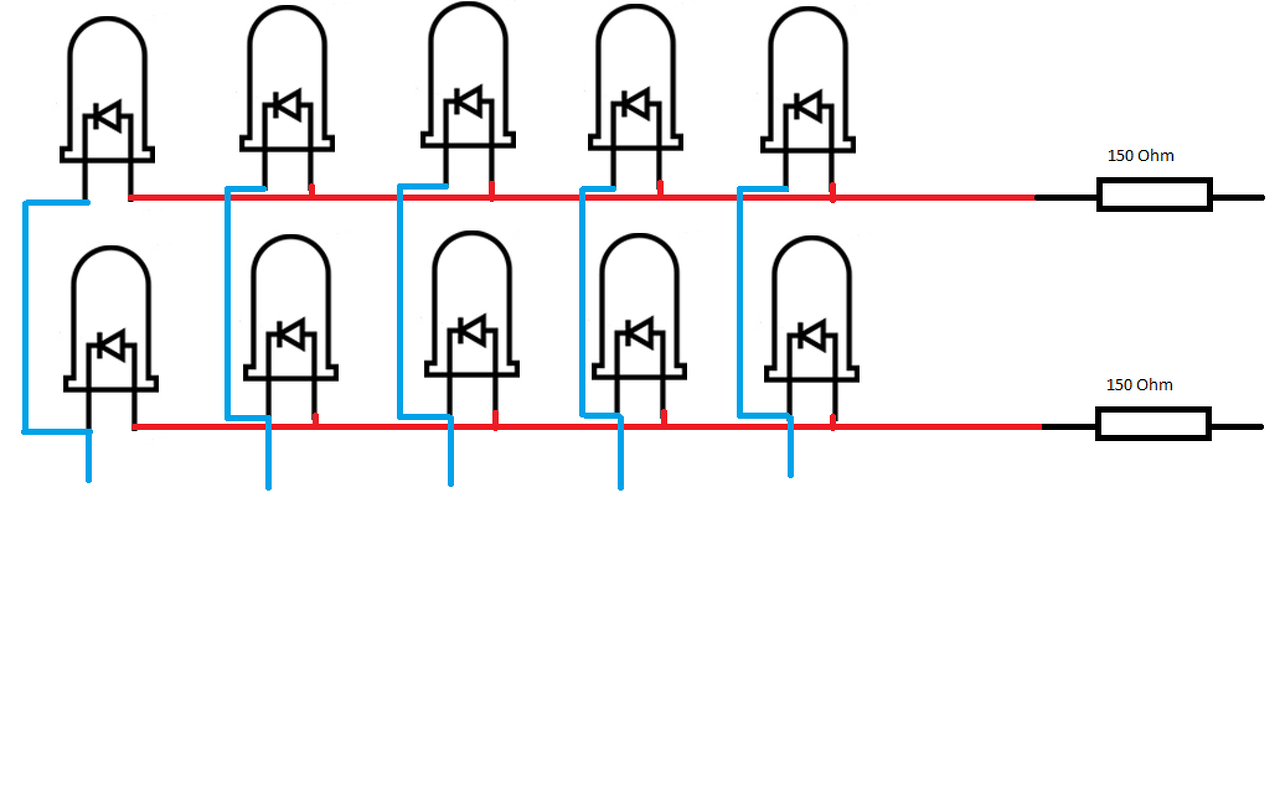

(#) kriszrap hozzászólása Máj 21, 2016 /
Hát nagy hibáva keveredtem((
5x5x5 led kockámnál ha egy szintet vilgitattok tranzisztor nélkül akkor esik a ledek fényereje miért ??
a led két színű piros és zöld.
led kocka rajza csatolva.

(#) benjami válasza kriszrap hozzászólására (») Máj 21, 2016 /
Gondolom a kék ágat multiplexeled, ahhoz kell a tranzisztor, mert a vezérlő kimenete nem bírja el az 5 led áramát. Ha a pirosat multiplexeled, akkor meg rossz helyen van az ellenállás, rakd át a kékbe.
(#) kriszrap válasza benjami hozzászólására (») Máj 21, 2016 /
Kék ágat vezérlem pikkel tranziztor segítségével. gondolom erre gondoltál "kék ágat multiplexeled"
Pirosat shiftelem.
De nem vezérlövel adtam neki a +5 volttot ha nem traforol ezért nem értem(
Arra jöttem rá ha több led világit nem változik a az áramerősség szerintem kellen.
tipp???
A hozzászólás módosítva: Máj 21, 2016
Az ellenállás abban az ágban legyen, hogy egy időben csak 1db LED árama follyon át rajta. Ha több LED árama is átfolyik rajta, persze hogy halványabban fog világítani a LED.
vagy is időmultiplexel kell kirajzolnom a dologkat.....
Jól gondolom??
(#) icserny válasza kriszrap hozzászólására (») Máj 21, 2016 /
A rajzod szerint több LED árama folyik át ugyanazon az ellenálláson. Miinél többet kapcsolsz be egyidejűleg, annál nagyobb feszültség esik az ellenálláson. Ez így hibás terv.
Van itt egy cikk, nézd meg, hogy hogyan oldják meg benne az áramkorlátozást!
A mátrixba kötött LED-eket nem tudod máshogy vezérelni, csak időmultiplex módon (legalább is, ha egymástól függetlenül szeretnéd működtetni őket).
