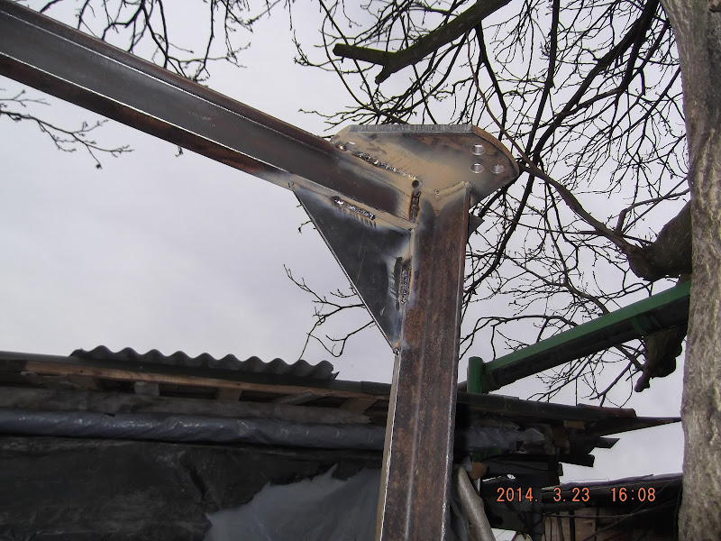

(#) zoly15 válasza SALáta hozzászólására (») Máj 23, 2016 / 2
Nekem is fémvázas a garázs + fa tető.
Az alsó rész 6 lábon áll, ilyen vasalás van a betontuskókban (6Db).
Aztán a lábak ezekre vannak hegesztve, a lábak elég izmosak vasúti sín elvágva hosszában, volt itthon ~7m nyi anyag.
Jó móka volt ez a fémszerkezet Bővebben: Link
még az akkori munkahelyemen fémipari tevékenységet folytattunk, így korong, elektróda lemezek nem voltak gondok
A tető fából van, 2Db 150X150-es gerenda van hosszában elengedve, majd ere a többi.
Tető szerkezet Tető cseréppel a cserép pont egy településsel odébbró lvan nagyon olcsón és jó bontott cserép.
Ilyen lett végül, azóta a tetőn egy padlás szerűség van leválasztva OSB lapból.
(#) Alkotó válasza zoly15 hozzászólására (») Máj 23, 2016 /
Vasúti sín hosszába vágva?! Az nem semmi mutatvány, főleg ha a gerincén vágtad ketté.
(#) zoly15 válasza Alkotó hozzászólására (») Máj 23, 2016 /
Igen, hosszában, de nem úgy ahogy szerintem gondolod, egyik fele egy "T" vas lett a másik pedig egy "D-" re hasonlító dolog.
Egyébként céges géppel 6-7 Db 230mm-es koronggal megvolt a történet.
