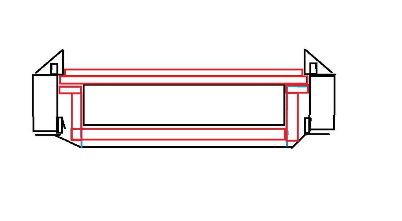

Sziasztok! Trafólemezt vagy lágyvaslemezt hol tudok venni 0,2-0,3 mm vastagságút, illetve csövet hogyan szokás készíteni belőle? 7mm hosszú, 25mm átmérőjű kellene kb.

Mi lesz ez? Érdekes méreteket írtál. Ekkorát egy EI 80-as lemezből ki lehet vágni. Bármely SU-SM vas 1 lemezéből is, az elég vékony.

Köszönöm szépen! Egy órának akarok antimágneses belső tokot. Egy sematikus keresztmetszeti képet csatoltam, a pirosak lennének a darabok amiket el kéne készíteni. Egy vagy két körlap a számlapnak. Az óraszerkezet körül a hengeres rész. Végül alulra is egy körlap.
Abszolút nem értek ehhez az anyaghoz, a lényeg a nagy mágneses permeabilitás és a számlapon megmaradjon a festék.
Ezek a kódok mit jelentenek?
(#) granpa válasza szbalogh hozzászólására (») Máj 29, 2016 / 1
A kódok a különböző elrendezésű trafókat jelölik. Nézd meg a téma képei közt. E és I alakú lemezből, ill. feltekercselt lemezből készülteket (ezek 2/4 U alakú darabból állnak, amelyek össze vannak csiszolva). Amit szeretnél, az kivágható közönséges EI trafó 1 db. lemezéből, ha nem feltétlenül kell oly vékonynak lennie (néhány tizedmilliméter a különbség). Ez a lemez könnyebben megmunkálható, a (fém)festék megmarad rajt. A tekercselt lemezűek vékonyabbak, de sokkal keményebbek. Féltenyérnyi méretű, bármilyen trafólemezből megvan. Mondanám, hogy adok egyet, de messze vagy (vagy nem). Akárkitől (aki foglalkozik ilyesmivel) kérsz egy darabot, akár MÉH telepen.
