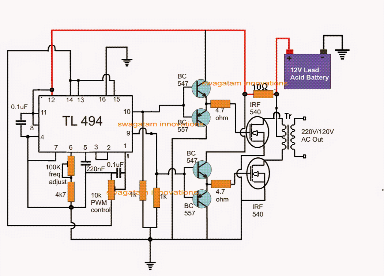

Találtam egy nagyon hasonló kapcsolási rajzot az általam régebben talált nyák tervhez. A kérdés az lenne, hogy milyen értékek lehetnek a R6,R7,R8 ellenállások és a C6 kondi.
A kapcsolási rajzon szereplő invertert szeretném elkészíteni, de ahhoz nincs nyákrajz. A kész nyáktervűhöz pedig nincs kapcsolási rajz. Mivel nem értem a mandarint sem a kantoni kínait így a leírások sem segítettek. Köszi előre is a segítséget.

Két rajzon lévő IC-lábszámozások alapján beazonosíthatod az alkatrészeket és azok értékeit is.

Én meg azt nem értem, ha van egy komplett kapcsolásod (bal oldali), akkor miért nem azt készíted el,
ahelyett, hogy egy "félkész" nyáktervhez próbálsz meghatározatlan alkatrészekből építkezni?
Gyanítom, a nyákterv készítője azért nem adott meg értékeket, mert azt valami (pl képlet) alapján mindenkinek magának kellene kiszámolnia. De mivel az áramkört nem ismerjük, és a képleteket sem, nem hinném, hogy lesz bárki is, aki konkrét értékeket tud majd neked javasolni, hiába kérdezed meg ugyanazt már másodjára...

Jobban megnézve valóban az látható, hogy köszönő viszonyban sincs a két ábra egymással. Ebben az esetben keress egy komplett építési leírást a témában. Ajánlom a 320volt.com című oldalt, ahol rengeteg építési leírás található. Vigyázz az egy török nyelvű oldal.

Két probléma van:
1. Rossz helyen kérdezel, van inverter építős témánk. Ajánlom menny át oda, azt figyelik az adott téma szakértői.
2. A panelterved bár picit hasonlít a rajzra, de csak annyira mint a medve meg a pele.
De ha van egy jó rajzod akkor mért nem tervezel hozzá panelt? A feltöltött panelhez 1 óra altt lehet panelt tervezni. Tanulmányozd át az IC adatlapját: TL494.
(#) elektroncso válasza RoliNyh hozzászólására (») Jún 6, 2017 /
Például a R8 értéke a frekvenciát határozza meg. Persze ha arra sem veszi a fáradtságot, hogy megnézze az alkalmazni kívánt IC adatlapját (amiben benne van a képlet) akkor én sem fogom feleslegesen keresni.

Egyáltalán nem erről van szó. Még arra sem vetted a fáradtságot, hogy megkeresd a témáját, ahol vannak bevált rajzok. Lehet nem TL494-el de vannak. Azoknak az ellenállásoknak az értékét, funkcióját az adatlap meghatározza, de ne hogy már én keressem ki neked. Szerinted mindenki fejből tudja a TL494 összes felhasználási módját? Ez nem egy 555 vagy egy 741 amit mindennap használ az ember.
De ha nem tudsz hozzá egy egyszerű panelt tervezni és az alkatrészek értékét, funkcióját nem tudod megkeresni az adatlapban, akkor a trafót hogyan akarod megtekerni hozzá? Mert adat az nincs róla semennyi.
Mit akarsz egyáltalán ezzel az áramkörrel? A trafó kimenetén nagyfrekvenciás PWM jel lesz, azzal nem sok mindent tudsz meghajtani. Szerinted miért olyan kevés róla az információ a neten? Talán a kapcsolóüzemű tápok elboldogulnak vele, de még az sem biztos.

Na legalább már azt elárultad, hogy invertert akarsz építeni! Nem volt könnyű szülés!
- Kérek egy kulcsot!
- Milyen kulcsot? Villás? Elzett? Basszus?
- Sok a duma öcsi!
Amúgy meg hogyan akartál frekvenciát állítani fix ellenállással?

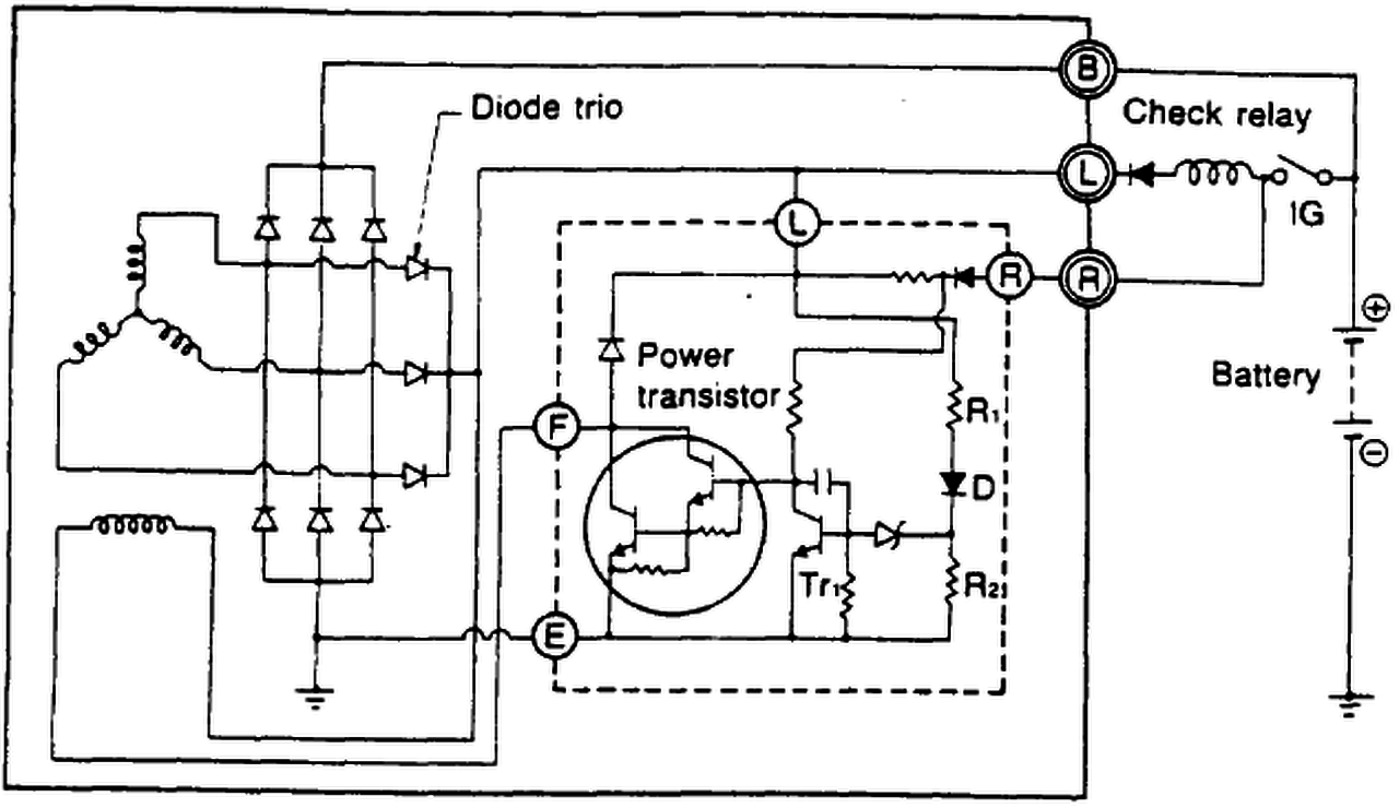

(#) pont hozzászólása Jún 7, 2017 /
Itt egy kép, egy modern fesz. szabályzóról. A kapcsolási rajz alapján biztos lesz aki meg tudja mondani, hogy ez tiszta feszültség generátor-e.
