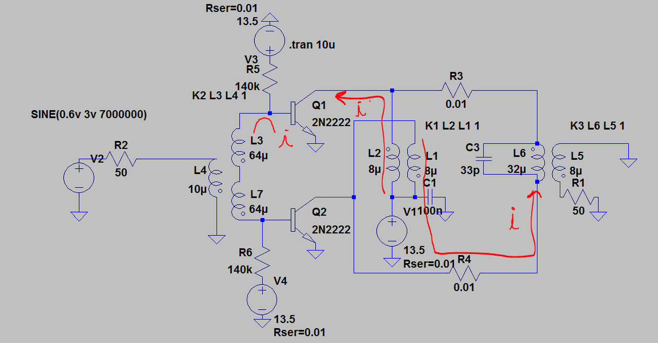

Mihez nincs koze ? Nem ertem ezt a hozzaallast. Nem csoda hogy elmegy sokaknak a kedve ettol a hobbitol. Az SDR-nek nincs koze, a vegfoknak nincs koze, a Motorola kapcsolas nem jo, mert egy masik folyoiratban nem ugy van ahogy en es sokan masok is alkalmazzak. Valojaban itt senki sem szamolta ki vagy szimulalta le! Nem latok egy rajzot sem aramutakkal, se kepleteket.
Lerajzoltam az aram utat az egyik tranzisztorra, hatha erdekel meg valakit.

De most nem a kezdo amatorokrol es a cikkekrol volt szo, hanem errol a konkret kapcsolasrol es a hibalehetosegekrol. Egy valaki emlitette csak, hogy lehet a negativ visszacsatolas pozitivra sikerult, ezt meg meg kell neznem, a jelenlegi modositott valtozatban biztos hogy nem pozitiv, de a korabbiban lehetett az, amikor tobbet disszipalt.
Keves idom van ezzel foglalkozni, ha tobb lenne nem kerdeznek.
Itt most konkretan arrol van szo, hogy a folyto, amin atmegy az egesz teljesitmeny, kepes -e leadni az aramot, es a kimeneti trafo impedanciajahoz kepest milyen impedanciat sikerult az adott magra eltalalni csak az AL erteket figyelembe veve.

Látom szimulálni próbálod a kapcsolást
De miért nem az eredeti teljesítményeken teszed meg ? Ennek úgy lenne nagyobb értelme, mert akkor kb talán következtetni lehetne valamire belőle.
Amúgy meg vigyázni kell ezzel...én épp ma próbáltam leszimulálni egy földelt emitteres kapcsoláshoz képesti határfrekvencia kitolódást földelt bázisúnál..., ám legnagyobb(vagy talán nem is annyira?) meglepetésemre nem sok különbség volt a két üzemmód között.
Mintha 0 Miller kapacitással számolt volna a szimulátor...

(#) gtk válasza sdrlab hozzászólására (») Júl 6, 2016 /
Csak kivancsi voltam hogy vannak az aramutak. Nincs MRF-hez modellem.
