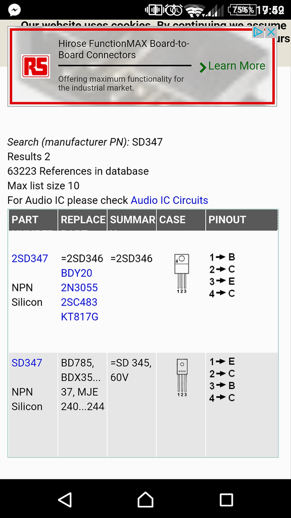

Sziasztok kis segitséget szeretnék kérni tőletek. Esetleg tudnátok valami. Segitséget nyujtani tranzisztor helyetesítésben ? Mert amiket megadnak helyetesítőket mind iszonyu nehéz beszerezni. Vagy íreális áron vannak. Eről lenne szó . Az alsó 3 a foton. A felsőknek más a tokozása nem jó
(#) kadarist válasza krisz69 hozzászólására (») Júl 31, 2016 /
Először azt kellene eldönteni, hogy a japán 2SD...-t vagy a keletnémet SD...-t kell helyettsítened.
(#) krisz69 válasza kadarist hozzászólására (») Júl 31, 2016 /
Teljesen mindegy ezek a helyetesitök az eredeti tranzisztor helyetesítői lennének. De persze ezek sem kőnyen beszerezhető példányok...
(#) Buvarruha válasza krisz69 hozzászólására (») Júl 31, 2016 /
Ilyenkor azt szoktam csinálni, hogy felütöm egy webáruház tranyókészletét és keresgélek olyan tranzisztort a rendelhetőek közül, ami a lehető legjobban megegyezik a cserélendő alkatrésszel.

(#) krisz69 válasza Buvarruha hozzászólására (») Júl 31, 2016 /
Eredeti sd 347.erre keresek alternatívát..
Értem én, de nem arra célóztam, hogy én fogom megkeresni helyetted.
(#) lobbooo válasza theamp hozzászólására (») Júl 31, 2016 /
Crescendo Millenium Köszi! A kapcsolás hibátlan, az eredeti tervek alapján készítettem a 2sk1530/2sj201 parral. A linkelt doksi alapján készítettem, a panel tervet is ebből mentettem ki.
Nem is azt kértem ,keresd meg hanem esetleg volt e valakinek dolga . Ennek a helyetesítésével. És van e ,elfogadható ötlete.
Milyen kapcsolásban és hol van használva? Ha nem végtranzisztor, akkor a BD139 is jó lehet helyette szerintem. Bár lassabb, de erősítőbe a BD911 is jó lehet, ha kell a nagy áram. Csak nem egy SAL féle trafós autóerősítőbe kell, a multkor lehet én is ilyennel szórakoztam.
Sajnos vég tranzisztor...Ez egy Regent r221 gitár kombó vagy valami ilyesmi csak a bele van itt, mert egybe nagydarab lenne.
Én belepróbálnám a BD911-et, ha elfér, akkor a 2SC5200-át is akár.
Megpróbálom mind 2 őt
Találtam egy helyettesítőt: Bővebben: Link.
(#) uniman válasza krisz69 hozzászólására (») Júl 31, 2016 / 1
BD 235 a "hivatalos" helyettesítője.
(#) krisz69 válasza uniman hozzászólására (») Júl 31, 2016 /
Köszönöm .
