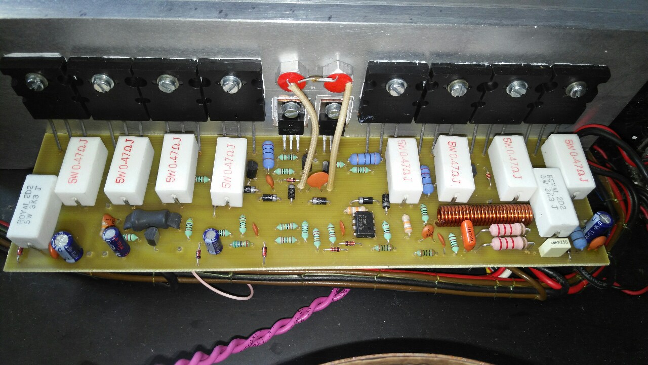

Nagyon elégedett vagyok vele, minél több félét próbáltam ki annál jobban szerettem meg ezt darabot, nagyon részletező, és dinamikus. Szubjektív kinek mi jön be karakterre, nekem az volt a szempont, hogy a lehető legegyenletesebb legyen a frekvenciaátvitele ( minimum 5-100 000Hz között, ezt bőven felül is múlja ), 2x90W-ot tudjon 8ohm-on, azt adja vissza amit a nagyfelbontású forrásfájlokon "megálmodtak" és ne színezze. Nekem ezeket az kiritériumokat mind teljesíti, ajánlani is annak ajánlom aki nem disco zenével akarja bömböltetni, vagy mp3 és testvérei minőségű zenével, mert arra tökéletesen megfelel egy jóval olcsóbb erősítő is.
A fetek 200mA-es nyugalmi áramra vannak nálam belőve, ami 70W-os alapfogyasztás két mono blokknál, ezért jel nélkül is 55 fokosak a 200x100x50-es bordák, úgy hogy egy-egy 1000 fordulatos venti szívó üzemmódban keringeti a levegőt, de normál használattal nagy hangerőn se tudtam 60 foknál jobban felhevíteni a bordákat. +/- 46V-ra esik le terhelve a táp +/- 49V-ról, emellett 2x85W/8ohm és 2x134W/4ohm a teljesítménye teljesen hibátlan sinus hullám mellett. Az áramkör maga meg teljesen stabil, semillyen anomáliával nem találkoztam az elmúlt több mint két évben-hogy lekopogjam!

(#) Gránátalma válasza lobbooo hozzászólására (») Aug 5, 2016 /
QUad405-öt, Hiragát, JLH-t próbáltál már? Azokhoz képest is jó\jobb?
A hozzászólás módosítva: Aug 5, 2016
(#) lobbooo válasza Gránátalma hozzászólására (») Aug 5, 2016 /
A quad405-öt nem lehet vele egy lapra venni, nem egy kategória. "A" osztályúakkal meg még nem foglalkoztam, igy nem tudom velük összevetni.

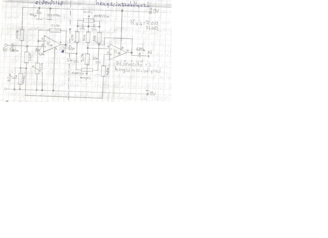

(#) zenebolond hozzászólása Aug 6, 2016 /
Tudom nem a témába vág de volna egy prózai kérdésem, sorrenddel kapcsolatban. Bemenet-hangszínszabályozó-előerősítő-végfok vagy bemenet-előerősítő-hangszínszabályozó-végfok.
A mellékletben szereplő kapcsolások lesznek, csak némi módosítással a méretét illetően.
A jpg kép az alap kapcsolás, mely eredetileg nem így volt megépítve, mert ez egy gitár hangszedőhöz volt adva, de én átalakítottam a saját elképzelésem szerint. Egyben és külön-külön is működik. De most a sorrend lenne a lényeg.
(#) gordonfreemN válasza lobbooo hozzászólására (») Aug 6, 2016 / 1
Csinos darab
(#) Ge Lee válasza zenebolond hozzászólására (») Aug 6, 2016 /
Ami nekem a leginkább bevált:
- bemenet -> hangszínszabályozó ami akár erősít is ha kell -> hangerőpoti -> végfok.
(#) voodoo válasza zenebolond hozzászólására (») Aug 6, 2016 /
Szia. Opcionális elrendezés szerint előbb előfok>hangszín>végfok.
Amúgy létezik LM1036, és megúszod a felesleges kombinációkat, és talán még csendesebb is lesz, mint két IC között kábelezgetni, vesződni. Kevesebb sistergés, zaj. A betápnál egy pl16/1000µF kondival simán pukkanásmentes a ki-bekapcs. Csak egy ötlet.

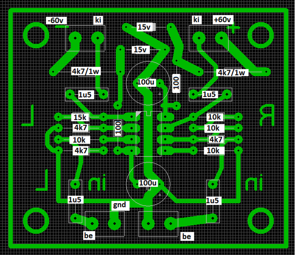

Sziasztok. Kipróbáltam a fázis fordított a 2 fetes panelal. Égős védelmen keresztül . Táp feszültség +-60v Dc. Egy apró érdekesség viszont van. Ha külön külön próbálom normál kimenetel. A panelokat (gnd plusz kimenet ) akkor egyik panel hangosabb a másik viszont halkabb. Ezt mi okozhatja ? Valamit nem jól kötöttem vagy ez normális ?Bővebben: Link Előre is köszönöm a segítségeteket.

(#) reloop válasza krisz69 hozzászólására (») Aug 6, 2016 / 1
Szia! Bár az alapkapcsolás elég ésszerűtlen, ezekkel az értékekkel egyformán kéne erősítenie a két csatornának. Ellenőrizd a beültetett alkatrészeket!
(#) krisz69 válasza reloop hozzászólására (») Aug 7, 2016 /
megmértem a fázis fordító kimenetét, egyforma az erősítése.(100hrzt kapott. egyforma a kimeneti jel) meg ><lett a hiba . bemenet csatoló kondenzátor bontott volt és sajnos rossz

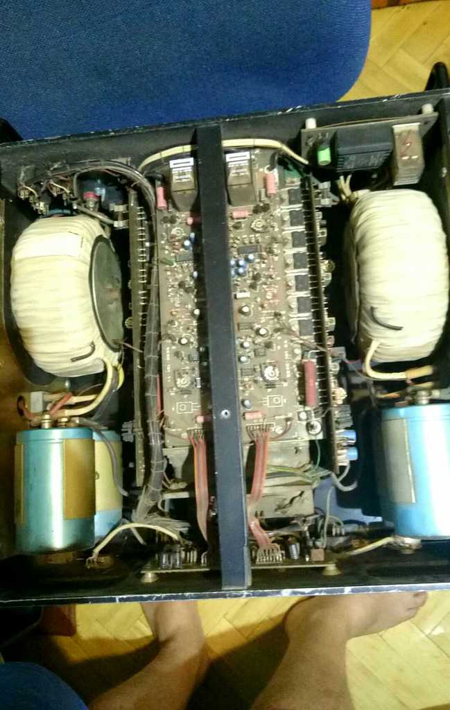

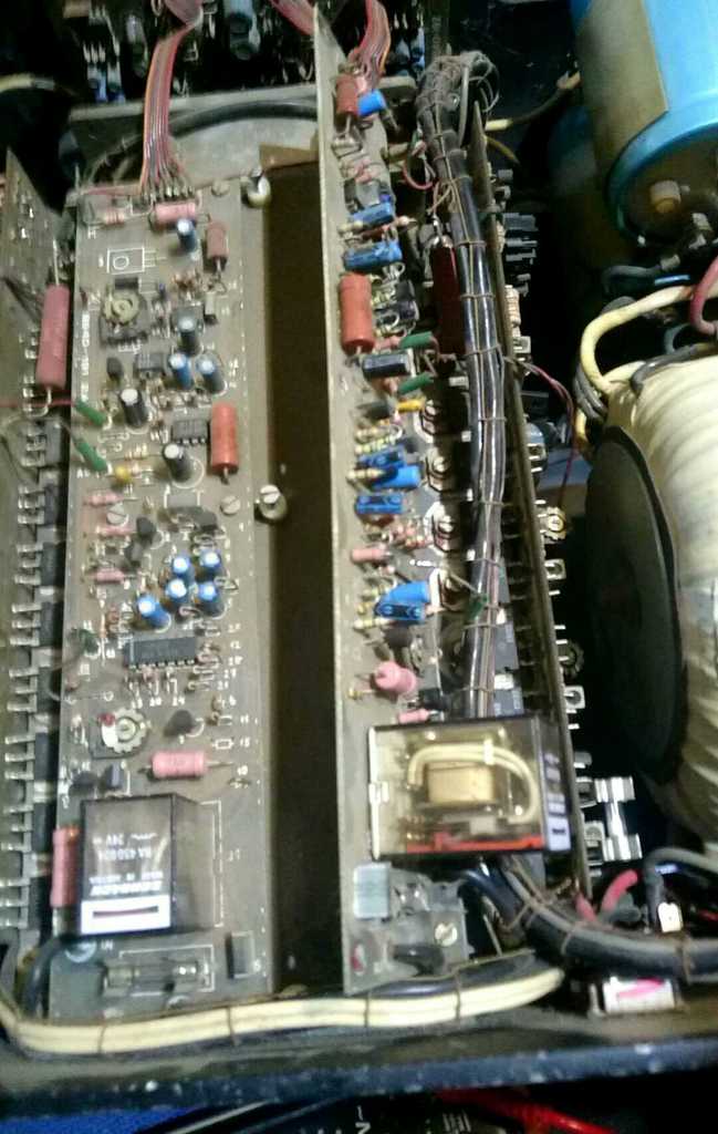

Sziasztok került hozzám egy Robson dx 100 turbó. aki ismeri a végfokot az tudja nem egyszerű még a szétszedése sem. Kicsit a segítségetekre lenne szükségem. valakinek valamilyen kapcsólási rajza lenne ehez a végfokhoz, vagy előfokjához?? anó valaki írt itt fórumon hogy van neki pár rajza. de nem tudom már ki volt meg hová lettek azok a rajzok is. A problémája a végfoknak.:bekapcsolom meghuz a relé majd old maj meghuz és old egyen nincs a kimeneten bugó sercegő hang viszont van. és el lövi a védelemnek a bisztosítékját a Bal csatornában. végfokban a tranyók mind éppek. Valaki ha tudna segíteni hol kezdjek el kutakodni azt nagyon megköszönném .

(#) Szabi1 válasza krisz69 hozzászólására (») Aug 8, 2016 / 1
I. Helyes tápfeszültségek megléte. Nézd meg mekkora feszültség kerül a relékre, engyenlőre csak a jobb csatornán, körülbelül a relé behúzótekercs névleges feszültségével kellene egyezen. Rakj kb egy 230V 60-80W izzót sorosan a primerrel, nézd meg hogy felgyúlva marad-e ha be van téve a bal oldal biztosítéka? Továbbá ha nagyon ég az izzó állítsd le, nézz szét nincs e valami zárlat (pl a szigetelés nem üt-e át a végtranyóknál)?
