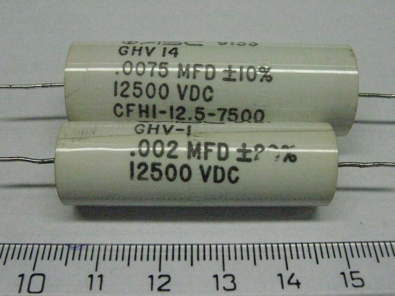

Egy Elektroncsöves indukciós kemencét építek és szükségem van egy nagyteljesítményű kondenzátorra, milyet használtok RH legalsó sávon?
8000V, 0,002uF, 16A kellene a rezgőkörbe, de nem találok a neten.
Hol találok ilyen kondit?
Segítséget előre is kösz.
(#) kendre256 válasza csavarkulcs hozzászólására (») Aug 6, 2016 /
Amatőr börzék, ebay.
Ha nem tűnik elég jónak egy darab, több kisebb kapacitásúból kell összerakni. Azok a jó kis orosz henger alakúak sokat ki szoktak bírni...
(#) dokidoki válasza csavarkulcs hozzászólására (») Aug 7, 2016 /
Készíteni kell akkor. 200pF, nem nagy kaland, a miniatürizálás nem lehet cél. Kezdésnek megfelelő lehet, egy kétoldalas nyáklap kellően kialakítva.
ui: így elnézve reggel, ha 2nF -ról van szó, akkor már gázosabb ez a kivitel.

(#) sdrlab válasza dokidoki hozzászólására (») Aug 7, 2016 /
Most akkor 200pF, vagy 2nF ?? Nem mindegy...
Egyébként nekem is elsőre az elkészítés ugrott be..., pl kb 30x30cm-es 1,6mm-es nyákdarab kb 2nF körül lenne FR4-ből )

(#) gkari válasza dokidoki hozzászólására (») Aug 7, 2016 /
Nadehát a "HQ"-nál ott van a 2nF/10000V-os, miért nem jó az?
(#) csavarkulcs válasza gkari hozzászólására (») Aug 7, 2016 /
2 nanofarad.
A 0.8 as lábú kondi nem jó ide, mert 16 Amper csurog át a rezgőkörön.
Valami izmosabb kéne, a nyáklap talán megoldható, bár én levegőset szerettem volna csinálni, de ez sem rossz ötlet.
Még az jutott eszembe hogy csinálok egy nagy elektrolitot, egy réteg alufólia, egy réteg folpak, még egy alu, még egy folpak.Összetekerem, és kész is. Növelhetem a szigetelő vastagságát duplázással.
Találkozón lehet hogy lehet kapni ilyen kondit?
A hozzászólás módosítva: Aug 7, 2016
(#) (Felhasználó 116638) válasza csavarkulcs hozzászólására (») Aug 7, 2016 /
Polypropilén fólia kondi is jó ilyen célra.
A 0,8-as, 1-es láb nem probléma azon a kétszer 1cm-en.
Ilyet használtam régen ilyen indukciós cuccokhoz.(ASC GHV-1 Series)
