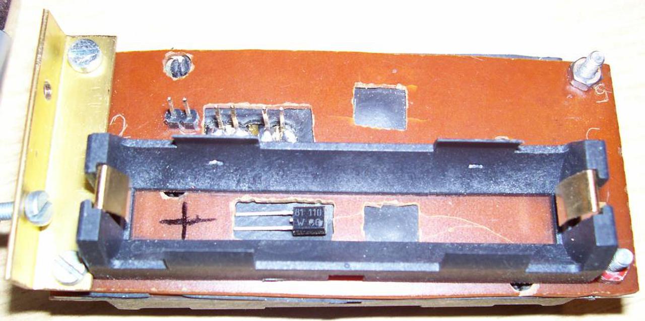

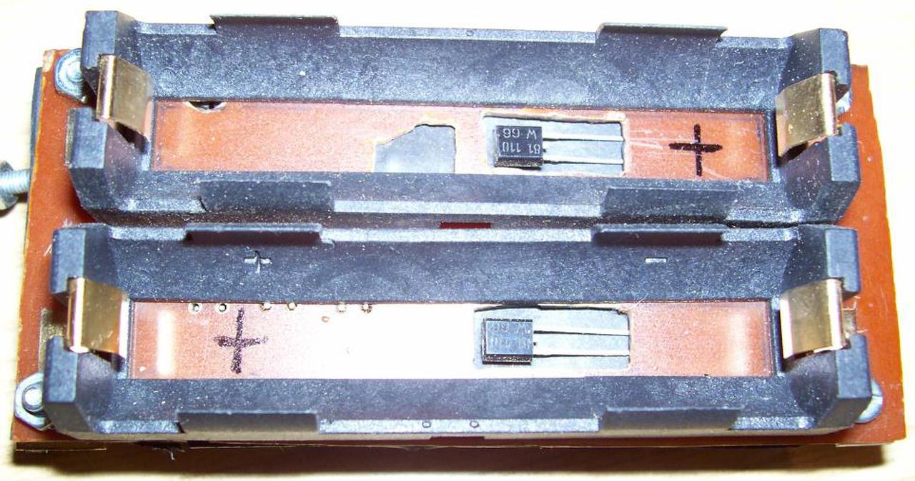

Én is szemezgetek ezzel az IC-vel főleg, hogy rávetted a Hestore-t, hogy ne csak modulban árulja. SMD IC-k forrasztásával nincs még tapasztalatom, az alján lévő hűtőfelület hogyan fog jól hozzányomódni az alatta levő nyákhoz? Az is forrasztva lesz valahogy, vagy oda hővezető pasztát kell rakni? A nyáknak nekipréselve kell a lábakat beforraszani, hogy az adjon szorító erőt? Hőmérséklet figyelést az akkukhoz nem érdemes rakni? Egy nagyjából elkészült, de aztán fel nem használt akkutartót csináltam, amibe raktam hőmérséklet szenzort. Hasonlót szerintem te is könnyen belerakhatsz. A hosszan hagyott lábak miatt könnyen mozog az alkatrész, az alatta levő gumilap pedig az akkuhoz szorítja. A túloldali nyákon pedig az alkatrész helyén kivágás van, hogy az akku el tudja nyomni, amikor bekerül a tartóba.

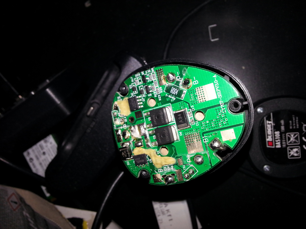

Nekem is megadta magát a Budget BAS108 típusú fúrógép akksija. Sajnos leszabályoz, pedig a fúró épphogy elindul. Az akksi fullra fel van töltve, azzal nincs gond, az bírná.
Mellékelem a képet az aksi elektronikáról. A nyák másik oldalán van még a szokásos IC, illetve az aksik között két kütyü (az egyik csepp alakú a másik téglalap alakú). Gondolom ezek a túlmelegedést nézhetik, bár nem értem miért van kettő. Ki szeretném próbálni úgy hogy kikötöm a védelmet. Tudnátok benne segíteni, hogy a legegyszerűbb. Mert vissza szeretném majd csinálni, hiszen tölteni csak ezzel tudom.
Mint látjátok, nem nagyon vagyok profi.
Előre is köszi!
