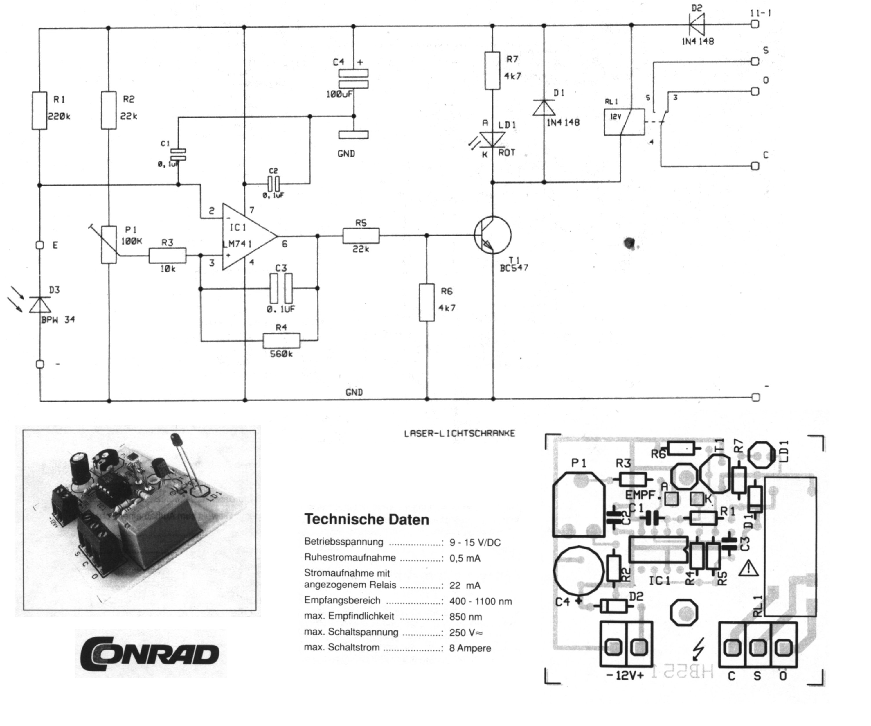

(#) Csovi hozzászólása Márc 16, 2008 /
HEllo!
-Nem tudja vki, hogy lehet-e valahol kapni egy lézeres mozagaserzekelo, amibe ha belemesz csipog.. kapcsolási rajzot?
Udv

(#) maTaKee válasza Csovi hozzászólására (») Márc 16, 2008 /
Tessék! Ez nem olyan, hogy csipog, de úgyis meglehet építeni!
