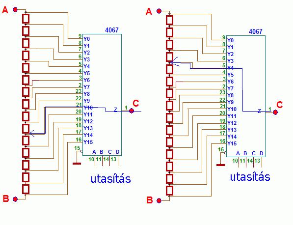

Helló. hogyan is működik ez a digitális pot?Űgy működik, hogy van ott az utasitás PL: 10 és a 11-es lábát összezárom, akkor ugrik egy szintet fel, és ha a 14 és a 13-as lábat összezárom, akkor ugrik egy szintet le? És azt látom hogy kell neki GND, de a pozitiv ágat nem látom.
(#) _ampervadasz_ válasza jdani hozzászólására (») Márc 17, 2008 /
De nem ám! Az A B C D lábán BINÁRISAN vezérli az IC-t
Ha megakarod hajti monjuk két gombbal akkor
ott van a kapcsolás (véletlenül Entert nyomtam és már nem tudtam módosítani rajta )
Rövid ismertetés:
-C vezérlését a 74LS191 típusú előre-hátra számláló végzi a 74LS00 nand kapuk segítségével
-Az S1 nyomógomb az egyik végállás felé, az S2 nyomógomb pedig a másik végállás felé "tekeri" a potmétert.

ahá! köszi! és lényegében mit is fog ez a kiejlző kiirni nekem?
A kijelző nem fontos elhagyható, de ha hangerőt akarsz vele változtatni, akkor kiirja egy 7 szegmenses kijelzőre az épp aktuális hangerőt! (azt én raktam hozá!)

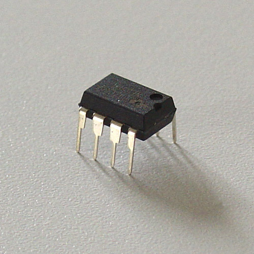

555-ös ic-nél ( és úgy általában az ic-knél) honnan kell nézni, hogy melyik melyik láb?(rajz már van, hogy melyik láb hova megy, de nem tudom, hogy honnan kell nézni)
mellékeltem egy képet is az icről.
A válaszokat előrre is köszönöm!
Jocoo
