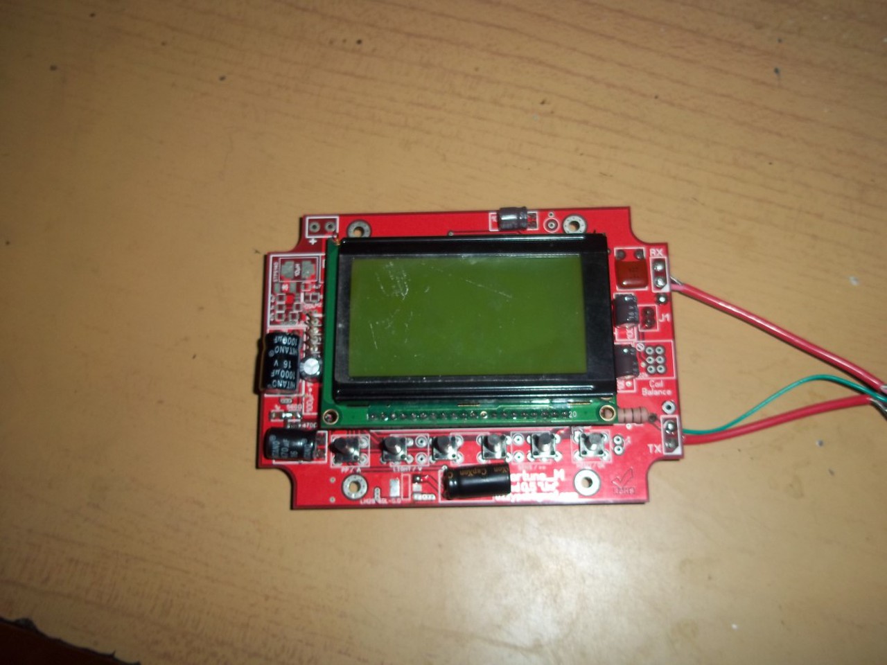

(#) csinga hozzászólása Aug 29, 2016 /
Az én Fortuna-M kb. egy éves építéseim.
Az első képeken bedobozolva az általam gyártott panelen nem furat galvanizált.
A második ozzy ukrán gyártású panel ,az alkatrészek rajta vannak de dobozolni kell még.
A harmadik félkész állapotban, lehet hagyományos vagy smd kondikat rárakni M2 verzió szintén ozzy-tól a panel.

(#) mateatek válasza csinga hozzászólására (») Aug 29, 2016 /
Hogyan oldod meg az árnyékolást? Grafittal?
(#) csinga válasza mateatek hozzászólására (») Aug 29, 2016 /
Igen!
Milyen módon? Persze, csak ha nem műhelytitok.
(#) csinga válasza mateatek hozzászólására (») Aug 29, 2016 / 1
Nekem nincsenek titkaim mástól másolom.
http://www.md4u.ru/viewtopic.php?f=91&t=8886&start=0
Működik!
