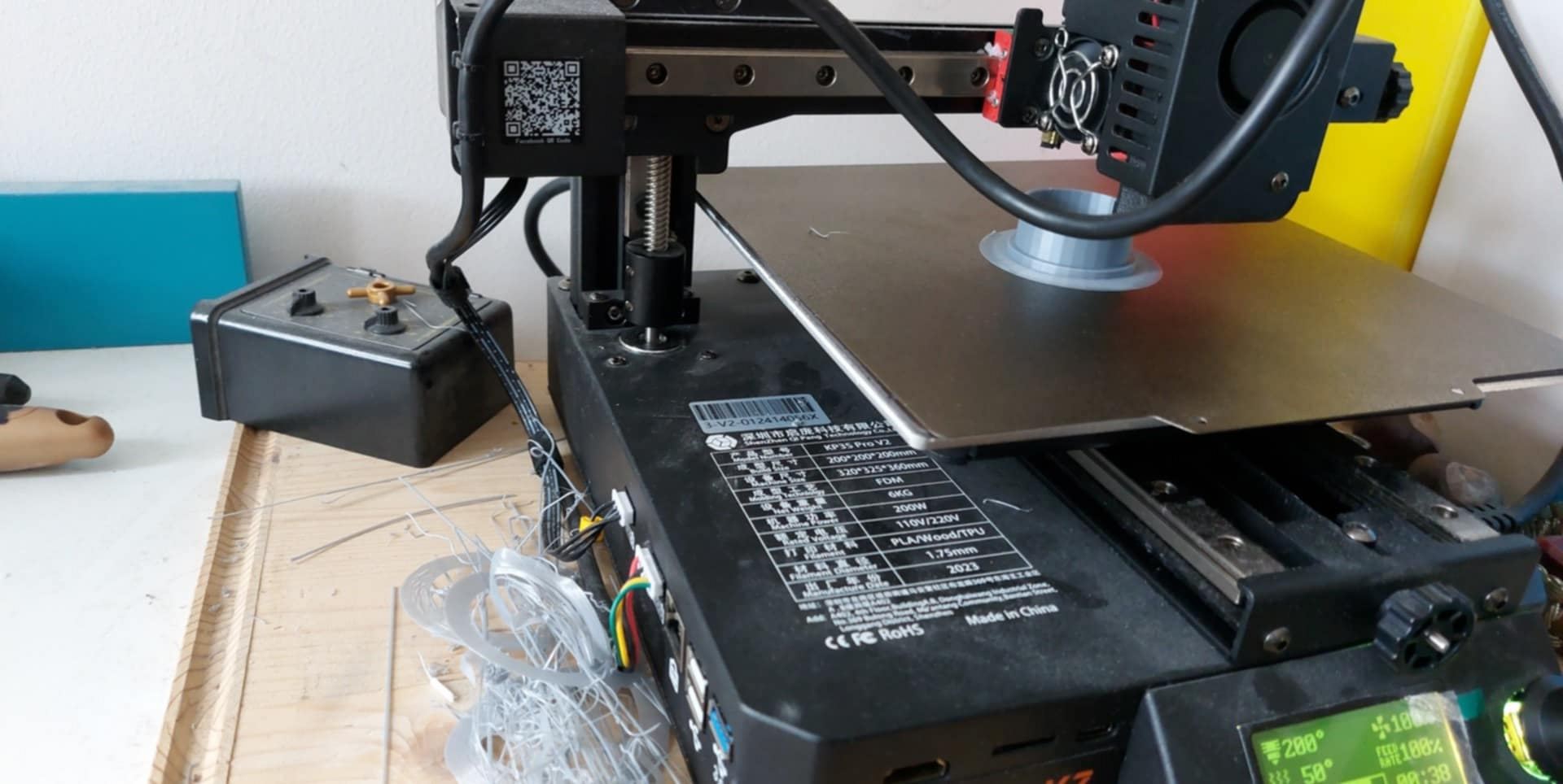

Öntősablon
A tapasztalatok azt mutatják, hogyha az ember igyekszik jobb gépet csinálni, akkor az adó tekercsbe bele kell tenni az anyagot, illetve rezet. Ez főként a négyszögjeles gépre igaz, de a szinuszosnál is van jelentősége. Ez miatt a régi öntősablonom néha szűknek bizonyul. Most a probléma meg lett oldva, van egy ugyanolyan, de kicsit vaskosabb öntősablonom. A sablonért köszönet zitzaki fórumtársnak, aki leprogramozta és legyártotta CNC gépén nekem a sablont.
Ha nem döglött be a gyantám, akkor a napokban loccsantok egy fejet vele.
(#) mateatek válasza mateatek hozzászólására (») Márc 21, 2025 / 1
Nem döglött be a gyanta. Kiloháltam egy fejet sirbedevir fórumtársnak a Nexus gépéhez. A fej még semmilyen megmunkálást nem kapott, csak olyan, ahogyan a sablonból kivettem. Sajnos, negatívumként meg kell említeni, hogy 650 gramm a fej. De mivel a Nexus-ban olyan vastag adó tekercs van, mint egy szafaládé, azt nem lehet másba önteni, mint egy robusztusabb sablonba.
A régi sablonban csak 450-470 gramm körüliek voltak a fejek.

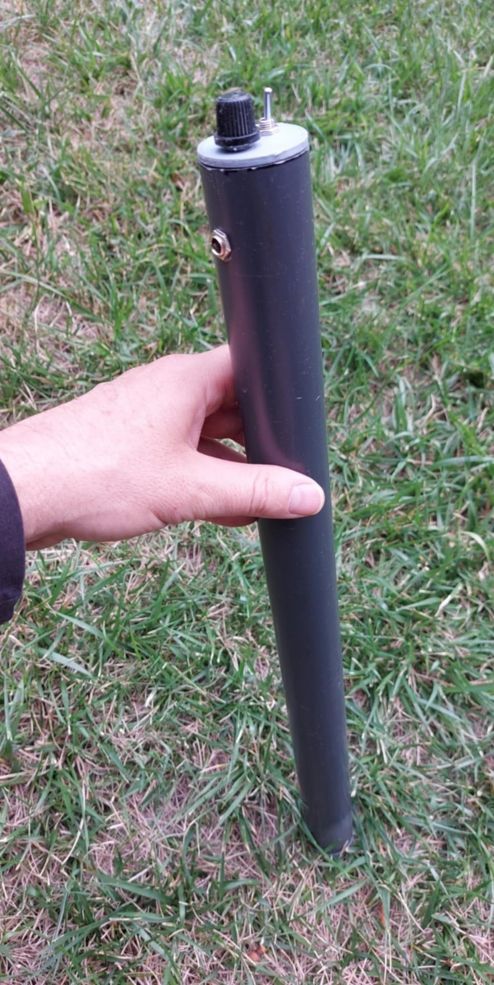

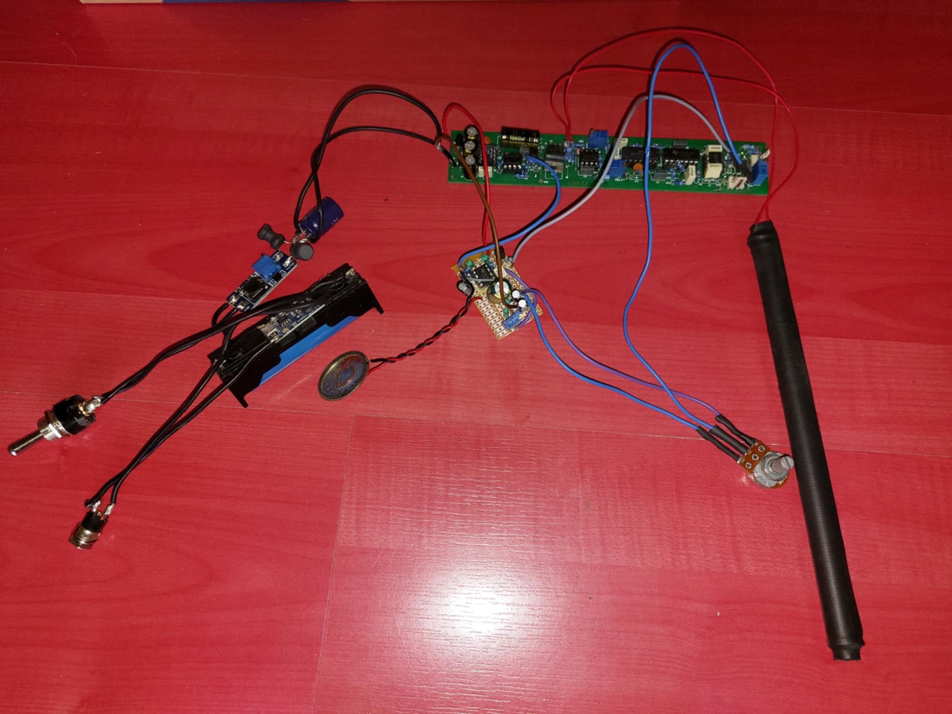

Mélykeresős pinpointer
Hello! Régóta vágytam egy óriás pinpointerre mélykeresőzéshez. Összedobtam egyet: SURF PI alap, ferritmagos fej, Delta Pulse VCO, sörösdoboz 35 cm ről. Egy 40mm es 53 cm hosszú PVC csőbe lett beépítve.

A kapcsirajz publikus ?
(#) mateatek válasza kaqkk hozzászólására (») Júl 18, 2025 /
A kapcsolása nagyjából ez:
http://www.mediafire.com/file/zf80dcer4yu5ail/Doc1.docx/file
C7 elhagyva, hogy non-motion üzemet lehessen elérni. Ez miatt az U3A OPA munkapontja széles feszültségsávban állítható. A Surf eredeti hangfrekvenciás része elmaradt és ez helyett egy Delta Pulse VCO került beépítésre egy kis panelon.
Ennek a gépnek a VCO-ja működik benne, Az R41-től a T9-en át az 555-ig. A ferrites fejről megvárom sirbedevirt, mert azt ő jobban tudja, mint én.

Dobozolva (azaz csőbehúzva)
(#) sirbedevir válasza mateatek hozzászólására (») Júl 18, 2025 /
20 cm hosszú 1cm átmérőjű szabvány rádiósferrit. Végigtekerve 0.7mm átmérőjű pvc szigetelt vezetèkkel. 1.4 mH 0.7 Ohm kb. A SURF PI 1.2 verzió az alap, frekvenciát át átállítottam 120Hz re, a gerjesztés 200 um hosszú lett, a 2 mintavételt kitoltam 700us ig, az elsőt a lecsengéshez állítottam. A kétfokozatú egyenáramú erősítő közül kivettem a szürökondit hogy non motion legyen, a második fokozat szintállító potijàt + - 5 V közé raktam szűrőkondikkal. Sajna a delta pulse VCO máshova van illesztve, ezért a VCO-t a SURF +- 5V közé illesztettem, az eredet 7660 as negativ fesz ICt le kellet cseréljem emiatt lt1054 re, ha jól emlekszem a kódjàra. lassú kattogásra hangolva kerreg találatkor.
(#) sirbedevir válasza sirbedevir hozzászólására (») Júl 18, 2025 /
Ha valaki tud szép kétoldalas nyákot tervezni, csinálhatunk egy praktikusabb verziót közösen, így 53 cm az egész, de ki kehetne hozni 40 centi hosszúra és vízhatlanra is.
