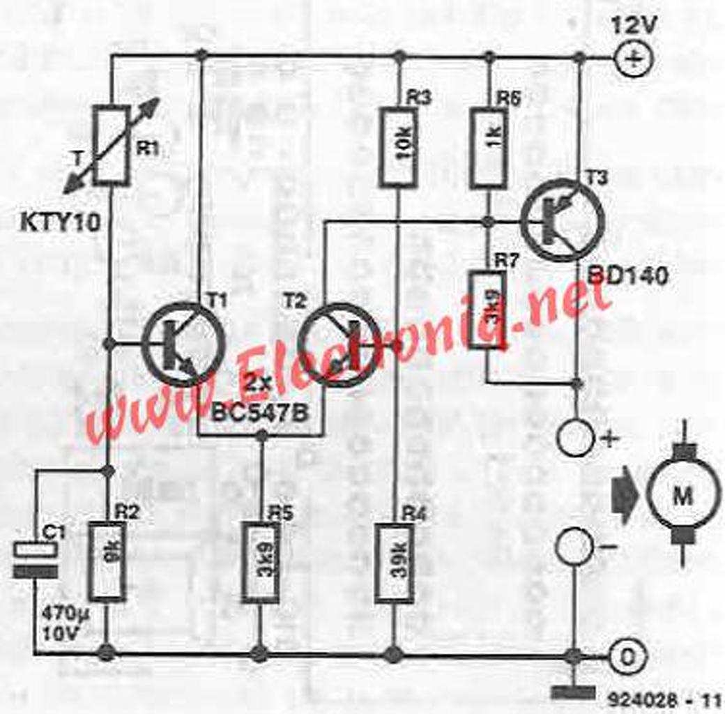

(#) bmn1985 válasza otvenkilenc hozzászólására (») Máj 17, 2016 /
A második ábra (741-es változat) a szimpatikus, eddig az marad. Ugyanakkor időközben találtam valamit, ami a leírás alapján pont azt nyújtaná, amire szükségem lenne.
Ha jól olvastam, akkor a ventilátor folyamatosan üzemel, de a minimum fesz beállítható, és lineárisan növeli a termisztor által érzékelt hővel arányosan.
Megtennétek, hogy ránéztek az oldalra, illetve az ábrára, hogy ígéretes-e? Mert ha annak találjátok, akkor máris elkezdem beszerezni az alkatrészeket, szerintem ti ránézésre megfogjátok tudni mondani, hogy működhet-e. Előre is köszi!!
Itt az oldal, és a legfelső kapcsolás az: Bővebben: Link

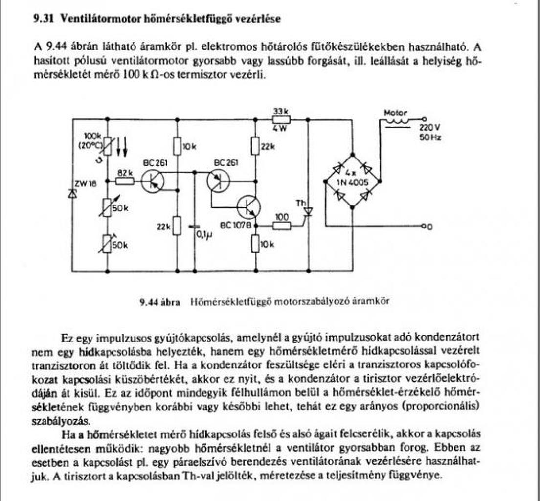

(#) azxo1 hozzászólása Aug 9, 2016 /
Helló Mindenkinek!
Megépítettem az alábbi kapcsolási rajzot, működik is szépen.
Viszont a leírásban levő "hőmérsékletet mérő hídkapcsolás" felcserélésével nem működik.
(én csak a potmétert és a thermisztort cseréltem fel)
Mit kell még megfordítani ahhoz, hogy a melegebb hőmérsékletre gyorsabban forogjon a ventillátor?
Válaszokat előre is köszönöm!

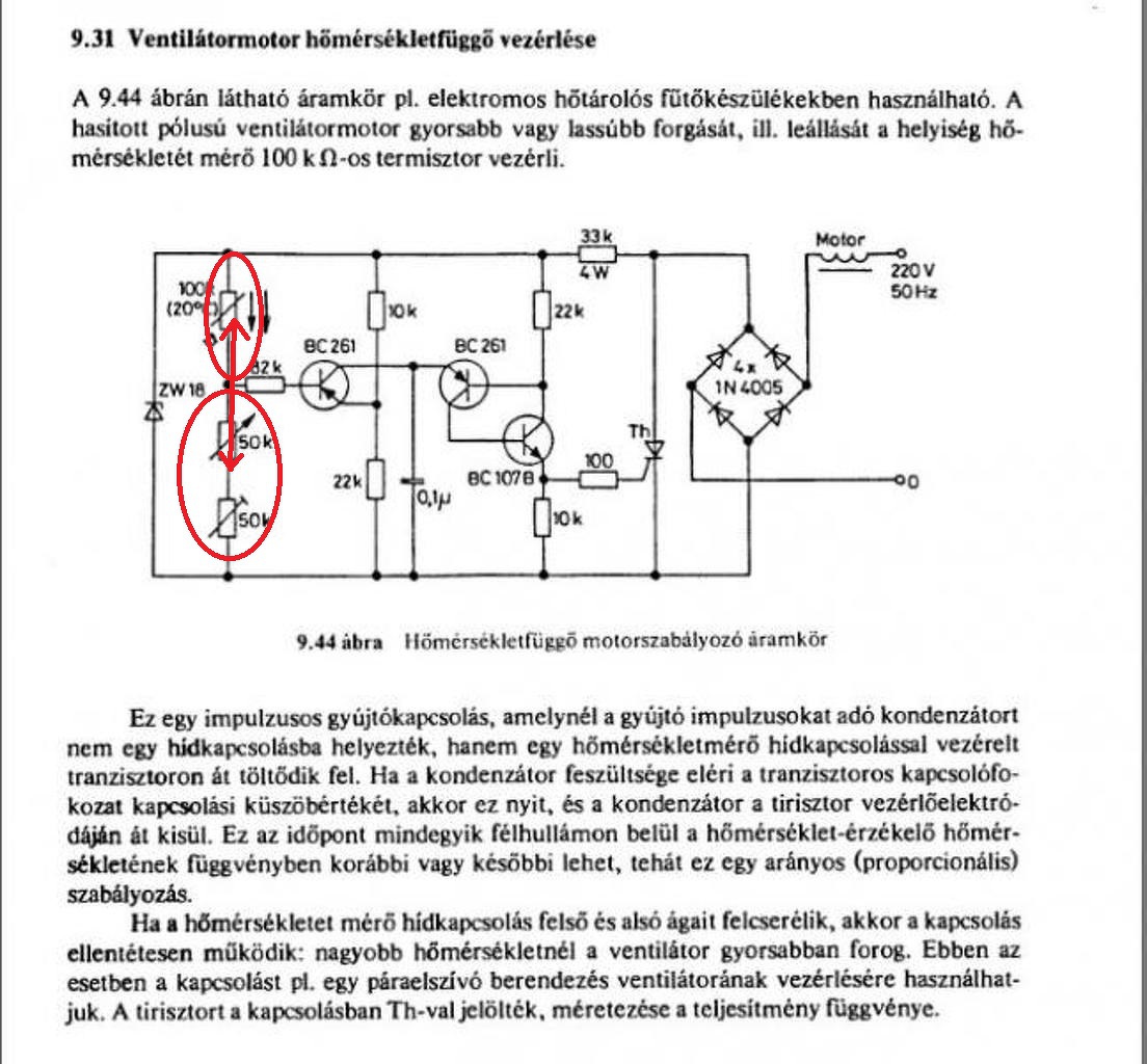

(#) Tasznka válasza azxo1 hozzászólására (») Aug 9, 2016 /
Csináltam 1 kis módisítást,próbáld meg így.Ha csak a potit,és a TH-t cseréled fel,az még nem az egész híd felcserélése.
(#) azxo1 válasza Tasznka hozzászólására (») Aug 9, 2016 /
Persze, így próbáltam én is.
Na most annyit csináltam, hogy mindkét oldalra raktam egy 100k-s potit. (szimulálva a thermisztort)
Így működik, de úgy tűnik, nagyon el van méretezve valami, mert kb. 10k-s thermisztor és 5k-s poti is elég lenne. (bc261 helyett bc557-et raktam)
Az alapkapcsolás BC261-hez lett méretezve.Az 557-eshez csak 1 picit kell módosítani az osztót,vagy elég lesz a 82k ellenállást megváltoztatni.Próbáld ki,hogy a hidat csak simán megcseréled,ahogy kell,és a 82K-os ellenállással sorbakötsz 1 potit,így be tudod állítani az alap forgást.
(#) azxo1 válasza Tasznka hozzászólására (») Aug 12, 2016 /
Valamiért nem megy, pedig minden rendben van az alkatrészekkel, a beültetéssel.....
Na majd beszerzek egy pár bc261-et.
(#) proli007 válasza azxo1 hozzászólására (») Aug 12, 2016 /
Szerintem nem a tranyó a gond. Ha megnézed, a tranyó emittere 10k/22k osztóra megy. Vagy is kb a táp 2/3-ad részén van. Így a tranyó akkor szabályoz, mikor az NTC-n fele akkora feszültség van, mint a két potin. Így ha a termisztort teszed alulra, akkor a potik ellenállásának kell kb. fele akkorának lenni, mint a termisztor ellenállásnak a kívánt hőfokon. Vagy is vélhetően szabályozna az, csak egész más hőfokértéken, mint amikor felül van.
De egy feszültségméréssel talán eldönthető, ha megméred a tranyó emitterének feszültségét és a bementi osztó feszültségét.
