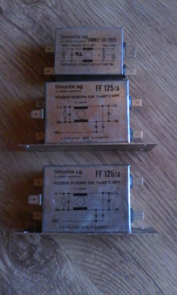

(#) Töröcsik Tibor hozzászólása Szept 16, 2016 /
Sziasztok!Az alábbi zavarszűrő kondik után érdeklődnék,hogy tényleg azok?És műkődési elvük,no meg mire lenne jó....köszi!
(#) Bakman válasza Töröcsik Tibor hozzászólására (») Szept 16, 2016 /
Kondenzátor, tekercs kombó (LC szűrő). Mire jó? Zavarszűrésre. Működési elv: alulátaresztő szűrő.
(#) Gafly válasza Töröcsik Tibor hozzászólására (») Szept 16, 2016 /
Valamint ha "földeletlen" konnektorban használod, akkor utána "rázni" is fog
