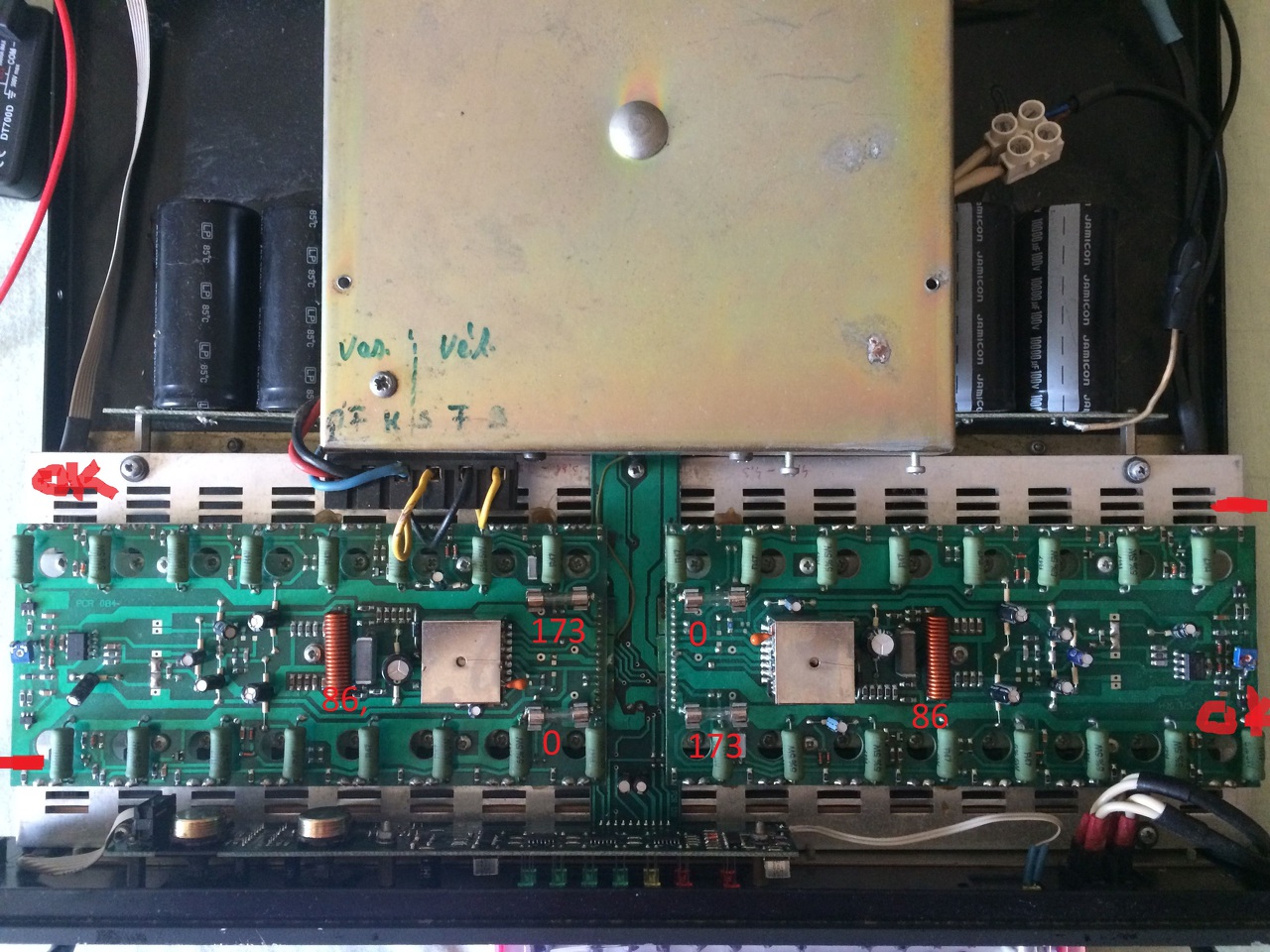

A segítségeket szeretném kérni erősítő javításban. A beteg egy agota Ds-1200.
Hiba: ha jól emlékszem a bal oldal nem szólt,+ a 2 db. piros clip led folyamatosan vílágít. A baj,hogy nem bírom tesztelni,de majd szerzek egy hangszórót,meg kábelt.
Elkezdtem méregetni,ahogy írtátok anno. erősítőt a végétől javítunk.
Na a kimeneten szépen ott vannak a feszültségek,jobb-bal oké.
Melléklek egy képet amiket mértem. A bal felső végsor oké,alja semmi. Jobb felső sor 0,jobb alja oké.
Biztiknél középen bal felső 173v
bal alsó 0
Jobb felső: 0
jobb alsó 173v
A relék kattannak mind a két oldalon,hol kellene még mérnem? mit tanácsoltok? köszönöm a segítségeket.

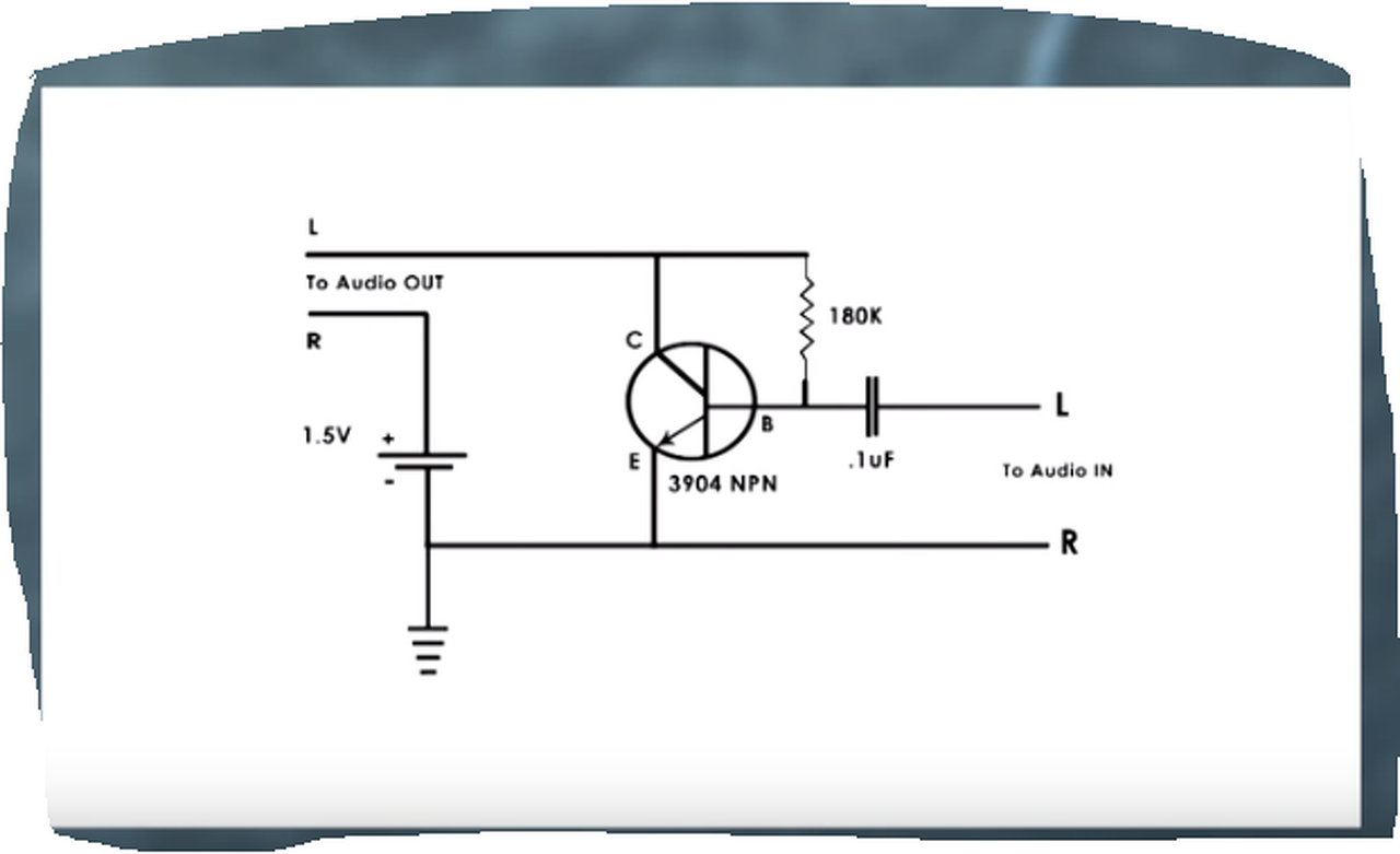

Sziasztok ha jól értelmezem a rajzot akkor ez sztereó nemde? Értelem szerűen r-l és a közös negatív a gnd az-az föld a rajz szerint. A kapcsolásba a tranzisztor kiváltására 2n2222 ajánlanak de meg lehetne e oldani 2n5551 el illetve 150k ohm os ellenállás esetén?
(#) szilva válasza MikulaSan hozzászólására (») Okt 1, 2016 / 1
És ez tulajdonképpen mi akar lenni? Mert én sok értelmét nem látom...
(#) MikulaSan válasza szilva hozzászólására (») Okt 1, 2016 1 /
Elméleti síkon ez egy kis 1 tranzisztoros erősítő lenne fülhallgatóhoz. A rajz nem az én agyszüleményem. lég sok verziója van yt-n ez is onan származik. Illetve sok más oldalon is megtalálható más más változatokban.

Hát... A feliratozás biztosan hülyeség, azt el lehet felejteni, ez nem sztereo. Ha a jobb oldali "L" pontra, mint bemenetre adsz jelet, ugyanakkor a bemeneti GND a jobb oldali "R" pont, akkor a bal oldali "L" és "R" pontok közé tett fülhallgató valószínűleg szólni fog. A dolog szépséghibája, hogy a fülhallgató tekercsén folyamatosan fog folyni valamilyen nyugalmi áram, ami nem túl szép megoldás. Első ránézésre kb. 1mA áram várható, ami pár mikrowatt nyugalmi teljesítményt jelent egy 32 ohmos fülhallgatón, valószínű ettől nem fog károsodni, ellenben a kapcsolás által leadott zenei teljesítmény is ebben a tartományban van, ami szerintem rettentő kevés. Továbbra sem látom semmi értelmét ennek a kapcsolásnak...

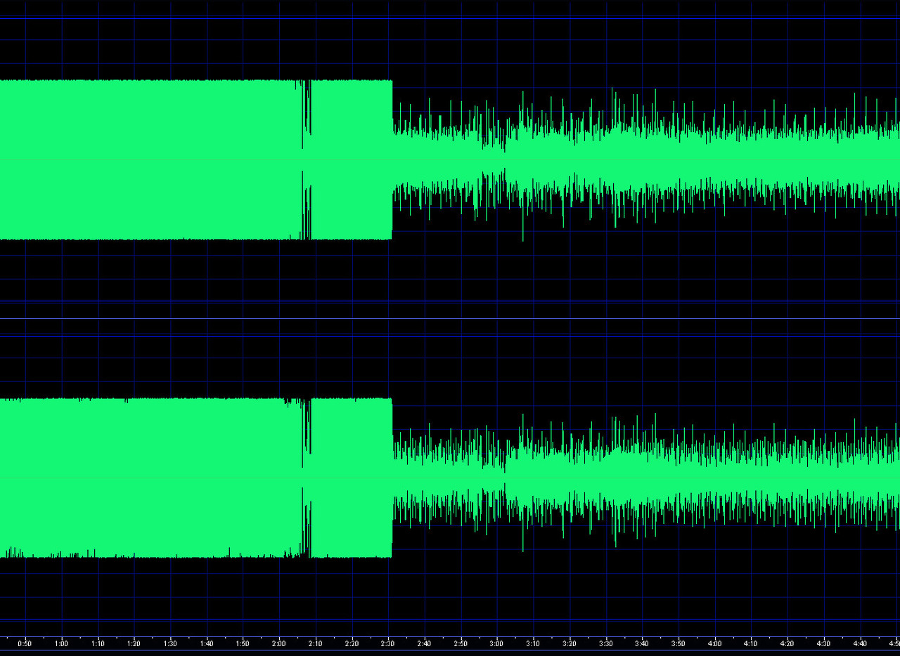

Bőven előtted járok... A magasfrekvenciák jóval alacsonyabb amplitúdójuak egy normális zenében, mint a mélytartomány, de, ha a mélyből négyszög lesz, akkor igencsak brutálisan megemelkedik a nem zenéből származó frekvenciák amplítúdja és azok nyírják a magast. Ha nem vezérled túl az erősítőt a legtöbb esetben annyira alcsony a teljesítmény a nagyfrekis tartományban, hogy a tízszerese sem éri el a magashangszóró terhelhetőségének határát, ha csak a zanéből származik és nem az erősítő hozza létre klipelés közben (50W huppogás mellett 1-2W maximum!). Tudom, hogy szeretsz velem kötekedni és forgalommal szemben menni, de emellett kitartok és tényként kezelem.

Köszi szépen a magyarázatot. Akkor jobban járok ha 2db lm386-bol alkotok valamit füleshez. Van itt már egy kapcsolásom csak 386-os hiányzik róla.

Ez most nem arról szól, hogy ki hazudik, nincs is jelentősége itt. A mai tuc tuc zenék valóban meg vannak áldva egy a masszív dinamika kompresszoros kezeléssel, de az még mindíg eltörpül egy túlvezérelt erősítőhöz képest. Lesz időm és energiám megmutatom spektrum analizátorral, hogy mi a különbség.
