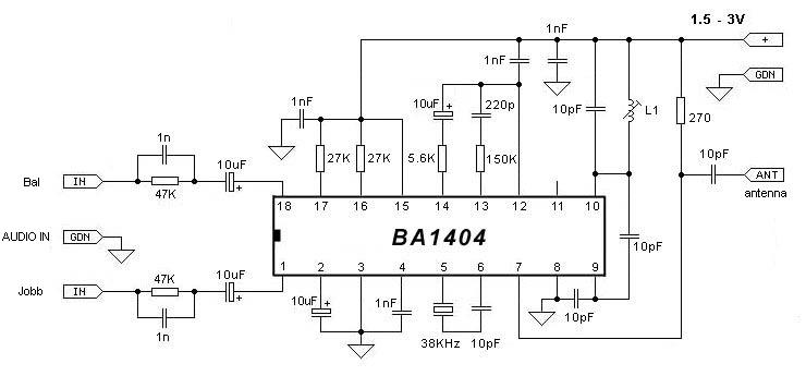

(#) AMD hozzászólása Márc 20, 2008 /
Melyik tekercset vegyem meg az adóhoz?

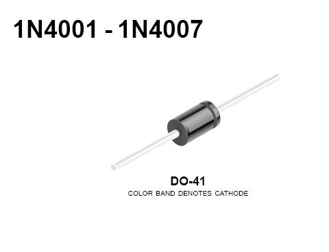

Sziasztok van egy 1N4007 tipúsú diodám és nem tudom hogy melyik a negativ és a pozitiv kimenete.
Ha tudtok légyszi segítsetek.
(#) nÁnÁ válasza Renátó004 hozzászólására (») Márc 21, 2008 /
Az egyik oldalán van egy csík, az a katód (-).
Ha nem látszik, akkor multiméterrel meg tudod mérni.
