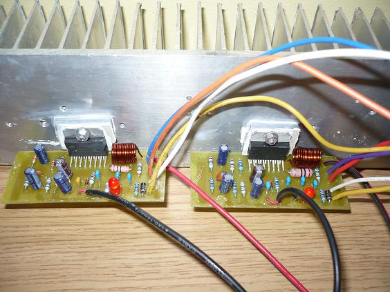

Hello lelkes építők!
Pár hónapja építettem 2 darab TDA7294-es végfokot amit szeretnék megmutatni nektek!
(#) vicsys válasza gyula86 hozzászólására (») Márc 22, 2008 /
Nagyon klassz, tisztára gyári minőség!

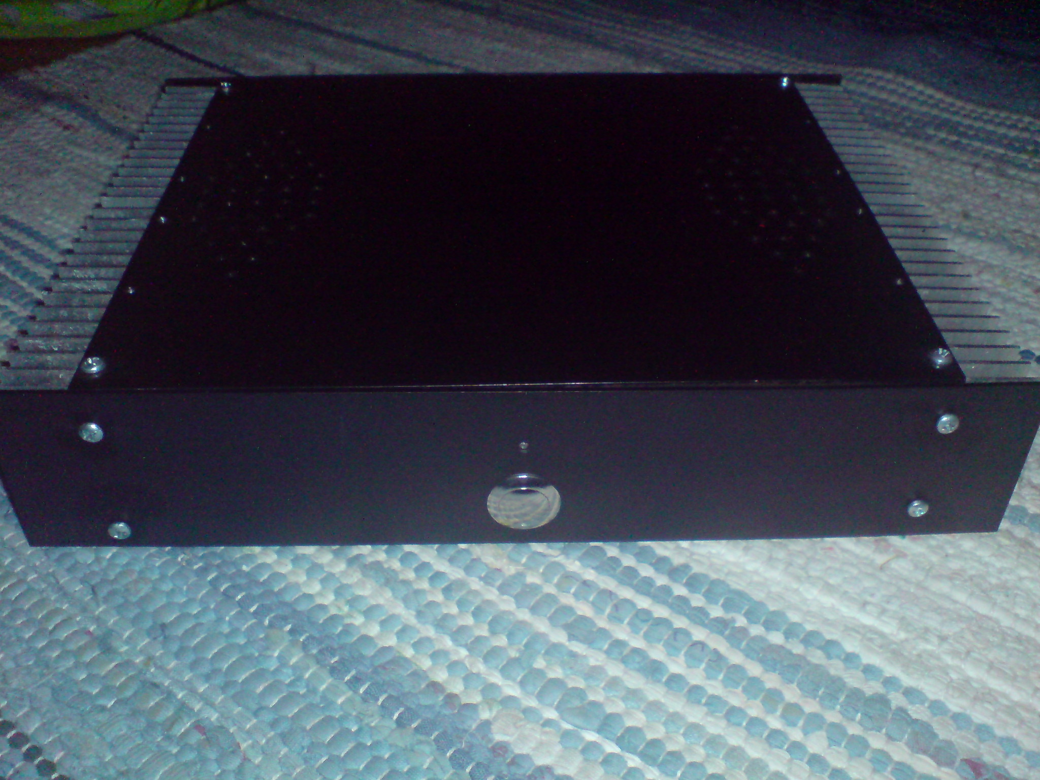

Megépítettem az FT-1 béta névre hallgató A-osztályú erősítőt. A dobozt én terveztem, csak a lapokat vágták nekem méretre, meg a tetejét kifúrták nekem (Köszönöm Kulagép! ). Jó sokat szívtam vele, mert nem egyszerü dolog se aluba menetet vágni (egyszerűen nem marad meg benne, egy erősebb csavarmeghúzás és vége) , se szénacélt fúrni (az alját le is kellett cserélnem alura). Sok köszönet illeti meg még Répát (nézte egyenesen fúrok-e, lelkileg velem volt, mikor már 613. menetezőt törtem bele a furatba) és Lamalast (első indítás, kábelek, általam tervezett panel átalakítása).
Remélem nektek is tetszik a dobozka, sztem szépen és meglepően nagyot szól, öröm hallgatni. Jah a bekapcsgomb az egy nyomógomb, még vár a hozzá tartozó vezérlő-áramkörre, addigis a konnektorba dugogatós módszer marad.
Végül egy jó tanács: kézzel menetezzetek!

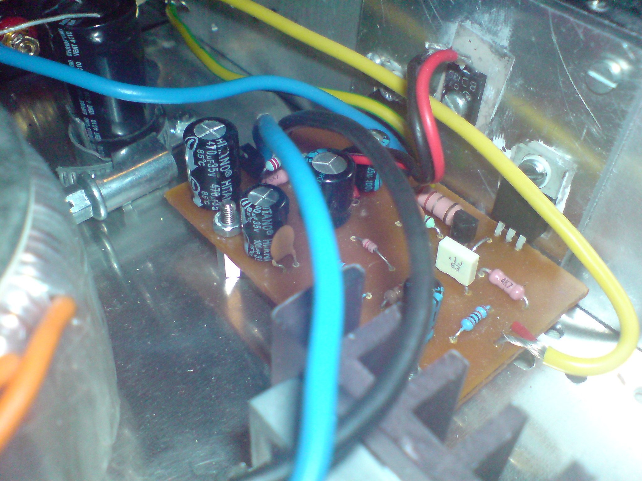

(#) fureszk válasza fureszk hozzászólására (») Márc 22, 2008 /
+2 kép
Első picit homályos, bocsi érte
(#) san398 válasza fureszk hozzászólására (») Márc 22, 2008 /
Gratulálok,szép lett a doboz.Az az avab bilincs milyen tartozék?Egy távolabbi képet is rakhatnál fel az egész erősítő belsejéről, hogy milyen az elrendezés. Aluminiumba csakis kézzel vágok menetet,egy kis gépzsirt szoktam rakni a furatba mielőtt elkezdek menetet vágni bele igy nem "rág" össze az alu meg a menetfúró.
(#) fureszk válasza san398 hozzászólására (») Márc 22, 2008 /
Köszi a grat-ot. Az avab bilincs fogja a kondihoz az L profilokat, amik lefogják a kondit. A 2.hsz első képe nem elég távoli?

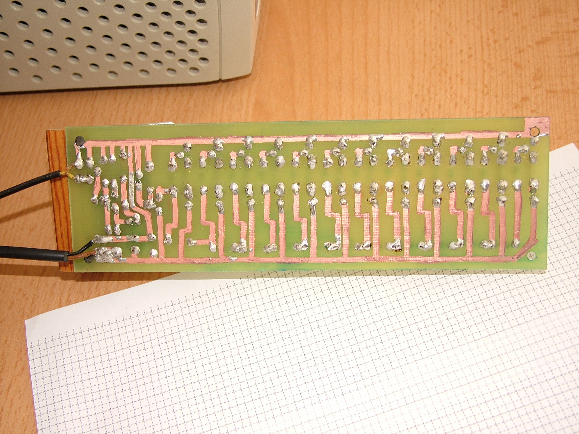

Helló!
Úgy fél órája befejeztem a kivezérlésjelzőmet. Eddig nagyon jól működik. A nyákot elsőre elrontottam, de csináltam egy újat. Most gyakorolom még csak a marást. Alkoholos filccel rajoltam a nyákot.
Üdv.: Jocó!
(#) Müszi válasza jocokacska hozzászólására (») Márc 23, 2008 /
Szerintem nagyon szép lett az alkotás

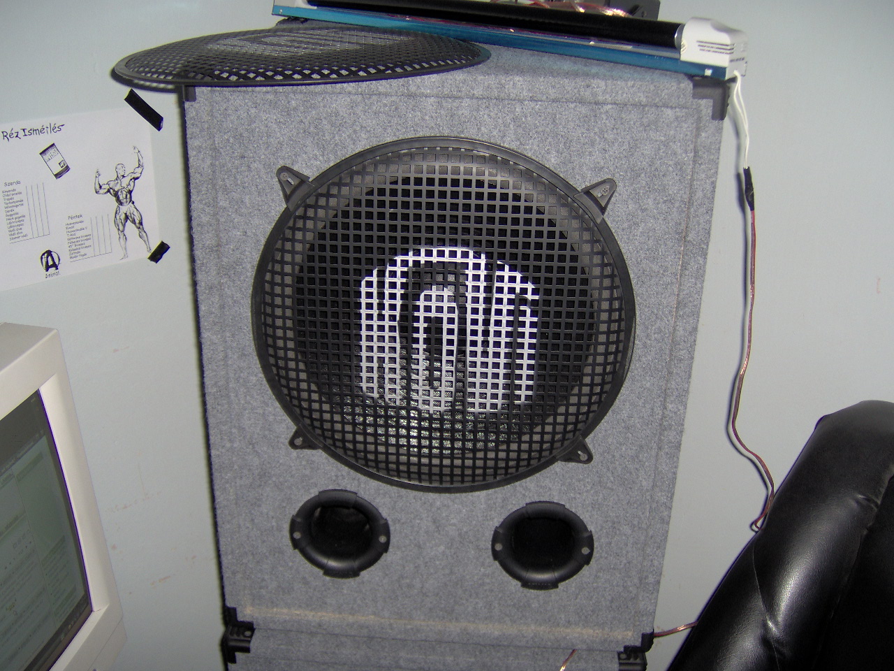

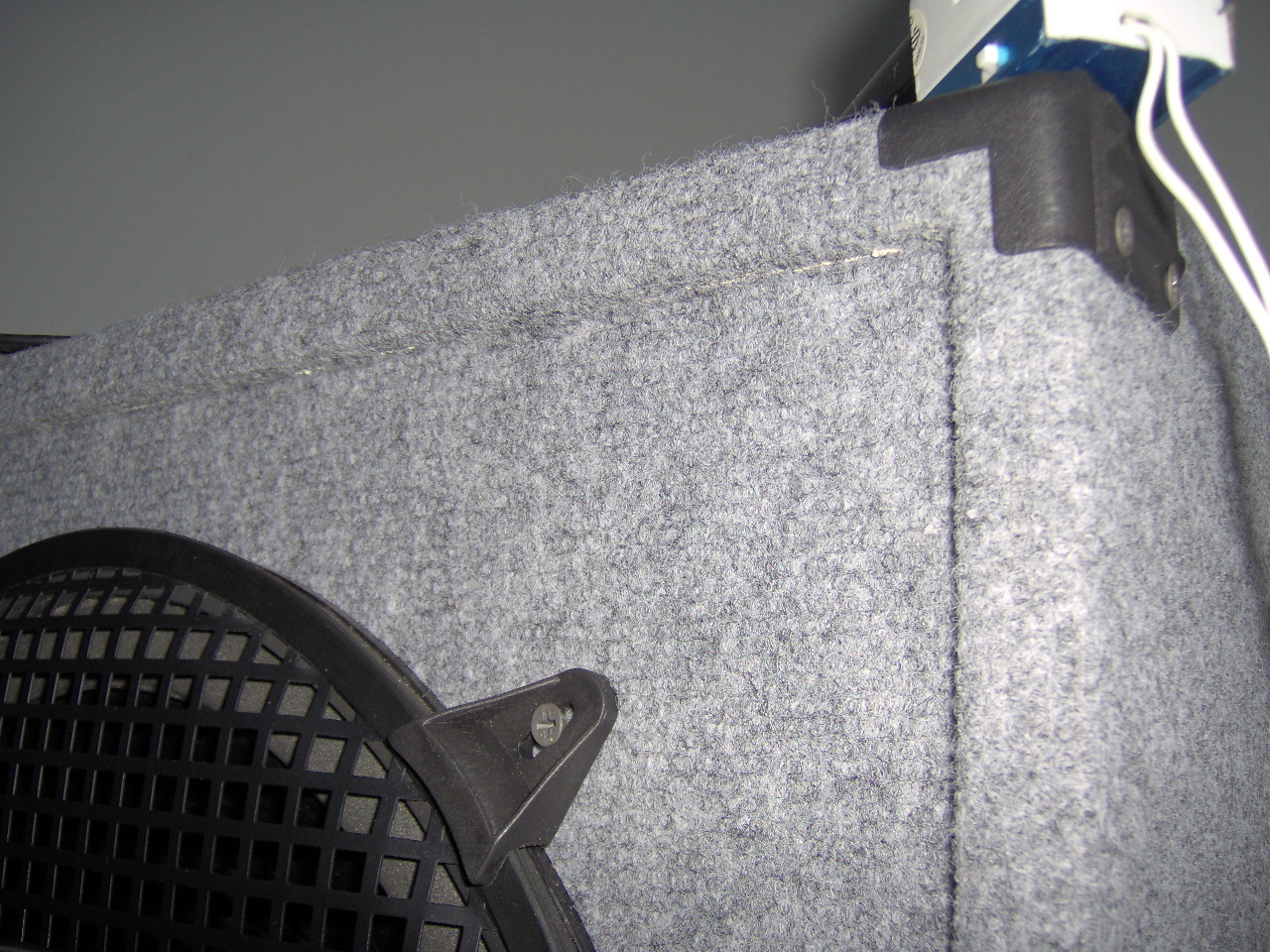

Nha én is merészkedtem feldobni az általam készitett hangfalakat.... Ime, 1 pár 40cm hangszoróval készült, \"méjláda\", 2 cm-s mdf anyag, ragasztva és tipnizve, jah és pár darab különleges csavarszeggel meghanyitva, szoval nagyon stabil ) Mokettázás is kétkezü munkám! A láda kb 110 litres, két 76mm reflex nyilásal, 98db érzékenységű hangszoróval (150w)...a védőrács általam \"extrázott\" cucc, \"Kovi\" (kovi=becenevem ) felirattal, tesom szerint olvashatatlan Süllyesztet, fém fogantyukkal....minden tökéletesen szigetelve sziloval Belsejébe 4mm vastagságu kábel lapul....biztos ami biztos jelszóval
Nha de sok a duma, jöhetnek a képek...véleményetek és ötleteiteket szivesen halgatom!

(#) szasza10 válasza k-o-v-i hozzászólására (») Márc 23, 2008 /
Ez is király lett!olyan mint egy gyári hangfal amit gépek raknak össze...Amúgy mi a felirat rajta?

(#) zenetom válasza k-o-v-i hozzászólására (») Márc 23, 2008 /
ez gyári!
nagyon szép lett szerintem!
a hangszórórácsra hogy raktad rá a feliratot?
