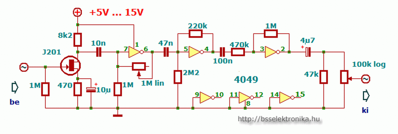

(#) szikorapéter hozzászólása Máj 8, 2017 /
Sziasztok. Az alábbi linken lévő kapcsolási rajzba keresnék a J201 jelű fet helyettesítőjét.
Kapcsolási rajz.
Minden esetre beraktam képként is így könnyebb lesz.
(#) kadarist válasza szikorapéter hozzászólására (») Máj 8, 2017 /
BF245 jó lesz helyette.

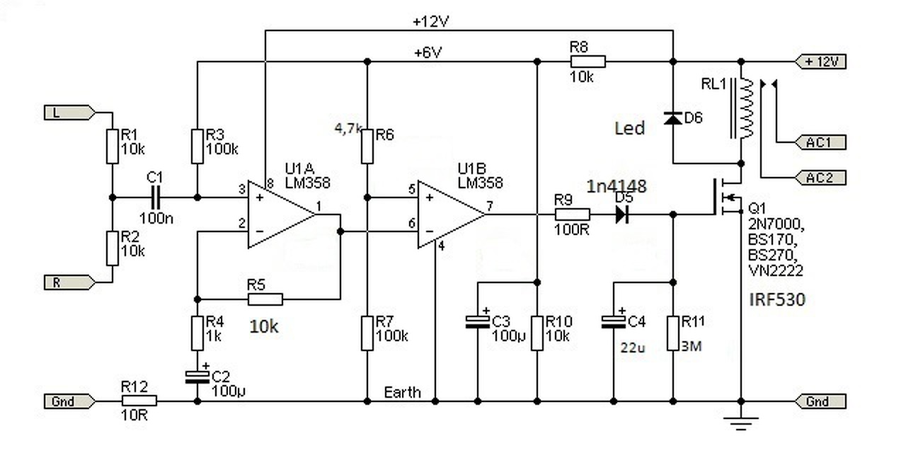

(#) Imi18 hozzászólása Júl 8, 2017 /
IRF530-at helyettesíthettem BUZ11-el? Sajnosmost csakilyen van.
(#) kadarist válasza Imi18 hozzászólására (») Júl 8, 2017 /
A volt kevesebb, úgyhogy nem.
(#) Imi18 válasza kadarist hozzászólására (») Júl 8, 2017 /
Igazzából csak egy relét kapcsol a csatolt kapcsolásban.
(#) sszasza válasza Imi18 hozzászólására (») Júl 8, 2017 /
Oda jó lesz. Még túlzás is, hacsak nem valami emberfejnyi nagy relé.
(#) Imi18 válasza sszasza hozzászólására (») Júl 8, 2017 /
Rendben köszönöm! Igazzából nem értem miért nem lehetett ezt tranzisztorral megoldani, de én annyiranem értek még hozzá.
