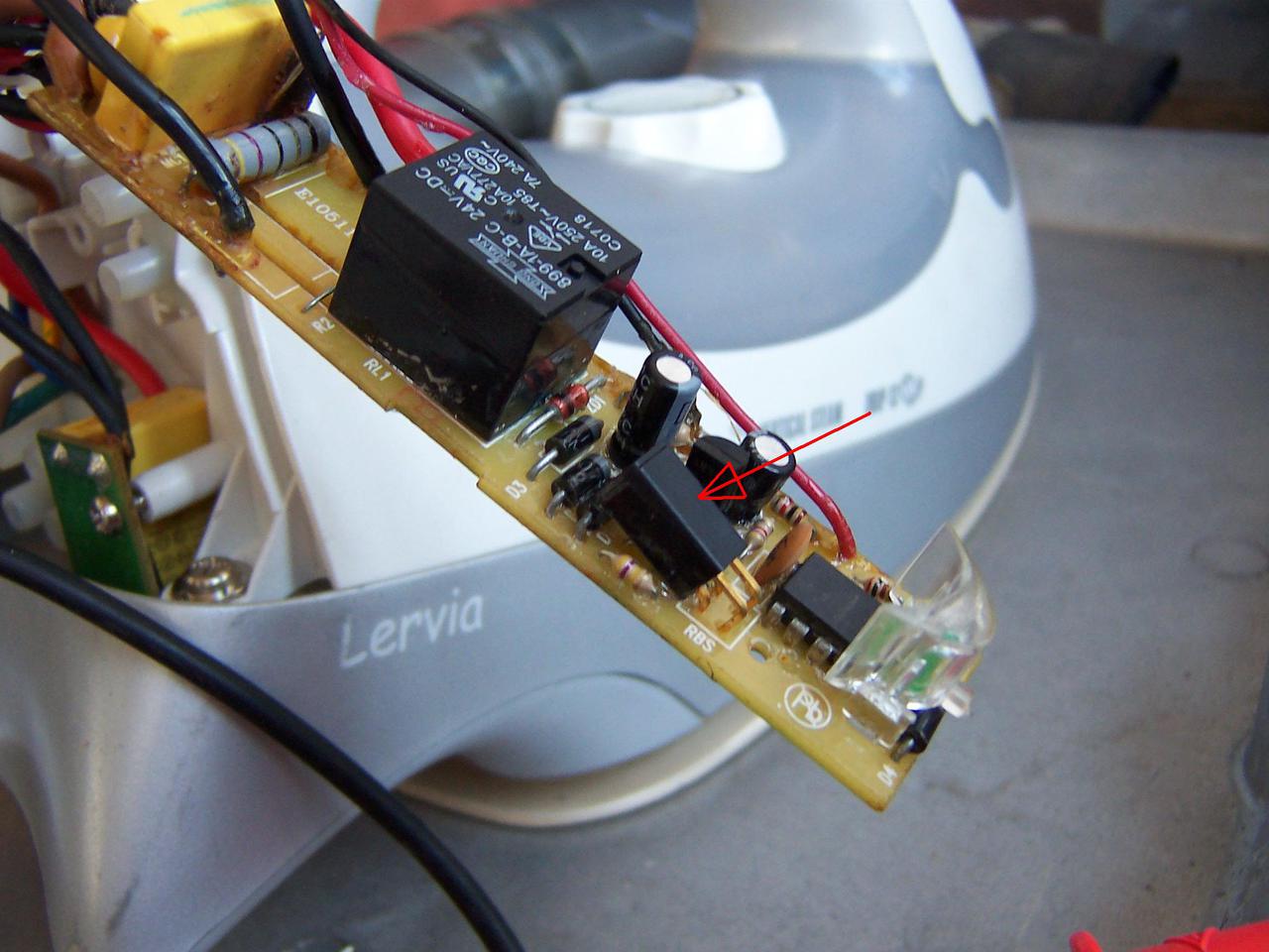

Ide feltöltöttem egy részletgazdagabb, ennek megfelelően nagyobb máretű képet az áramkör értékelhetőbb oldaláról:
http://kepkezelo.com/images/579iv0kkvripbox0fqu9.jpg
Hátha valakinek ismerős?

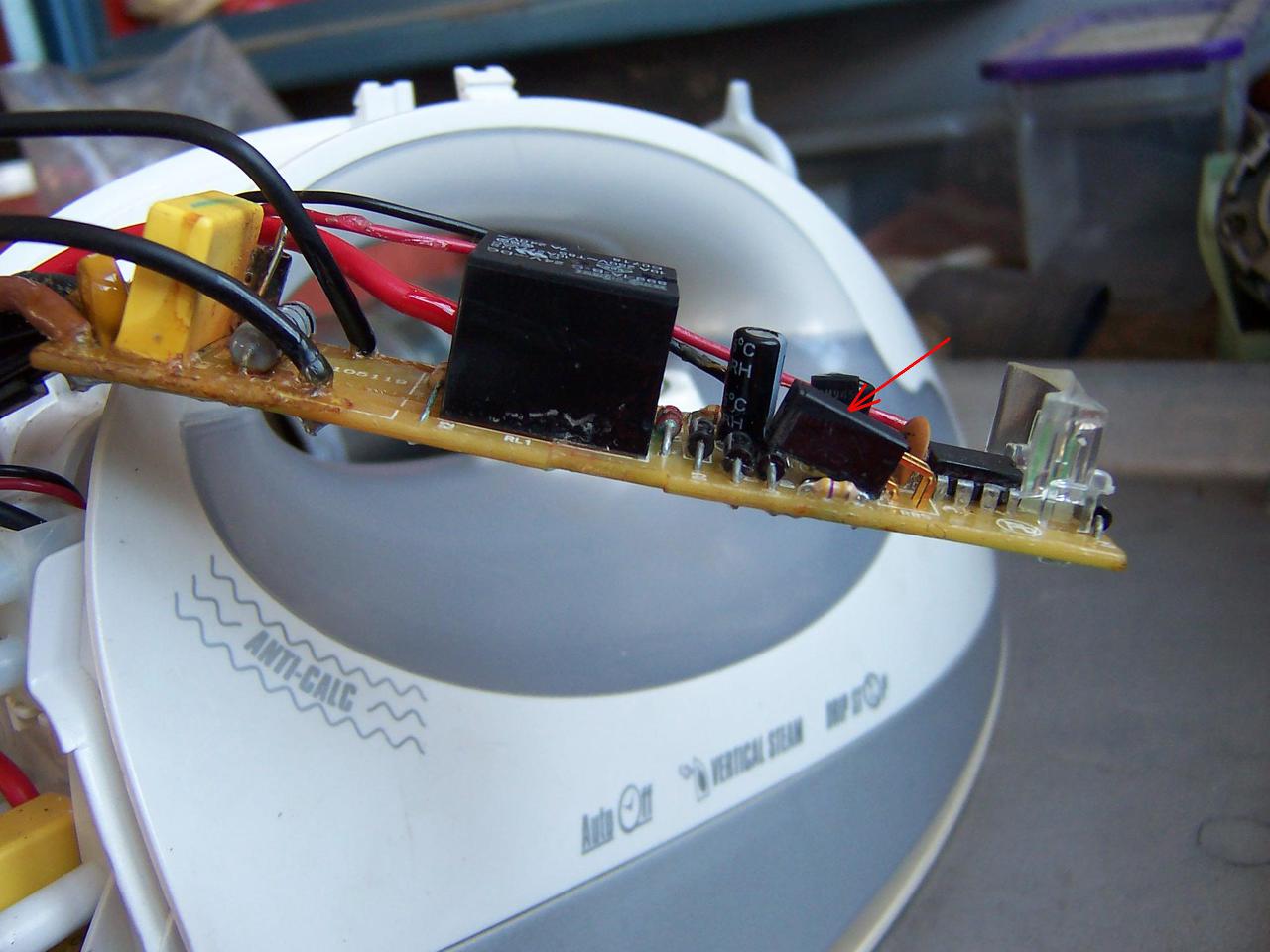

(#) mraulajos hozzászólása Jún 19, 2017 /
Egy gőzölős vasaló elektronikája van a képeken.
Milyen alkatrész a nyíllal jelölt?
(#) uniman válasza mraulajos hozzászólására (») Jún 19, 2017 /
Efféle alkatrésznek "saccolom"....

(#) mraulajos válasza uniman hozzászólására (») Jún 20, 2017 /
Ez, szolgálhatja azt a célt, hogy a vasalót lerakják, és lekapcsolja a fűtést, majd mozdításra újra elindítja.?
(#) uniman válasza mraulajos hozzászólására (») Jún 20, 2017 /
Leírásában említhetik, hogy vízszintesen 30 mp, függőleges pozícióban hagyva 8 perc múlva kikapcsolja a "cekászt"...
(#) hg1dmt válasza uniman hozzászólására (») Jún 20, 2017 2 /
Olyan nincsen, hogy helyzetfüggő egy vasaló, hiszen számtalan helyen használják függőleges munkára is. Ha kérdezel, pontosan kérdezz! Ez egy kazánnal rendelkező Gőzölős vasaló Lervia - Vasaló,és gőzállomás.
Innen kezdve lehet egy nyomás érzékelő, és szabályozó áramkör is.
Ha jobban körbe fotózod, könnyebb lenne. Legalább a NYÁKot., és a panelt pontosan felülről, hogy lássam, mi hogyan van kapcsolatban egymással.

(#) uniman válasza hg1dmt hozzászólására (») Jún 20, 2017 /
Hello Hg1dmt!
1.) Elnézted, a vasalóval kapcsolatban nem én kérdeztem...csupán válaszoltam!
2.) Sok minden létezik, amivel még nem találkoztunk személyesen!
3.)Nem az ujjamból szoptam ki az általam leírtakat, hanem "belelapoztam" egy hasonló cucc kézikönyvébe. Egy ilyet neked is javasolnám elolvasásra.
4.) Pl.: Használat közben "lötyög" a golyó a belsejében, csak akkor zárja fixen rövidre valamelyik érintkezőpárt, ha nyugalomba helyezik. Ha vízszintesen marad (pl. a ruhán) akkor indul a 30s időzítés...másik pozícióban hagyva meg 8 perc múlva kikapcsol.
Persze ha időközben mozgásba lendül, akkor bekapcsol újra azonnal.
Egyszerű, mint az 1x1...vagy nem!?

(#) mraulajos válasza Doky586 hozzászólására (») Jún 20, 2017 /
Ha-ha-ha...
Ez pontosan így van ahogy leírod, utána jártam.
Köszönöm a megerősítést...

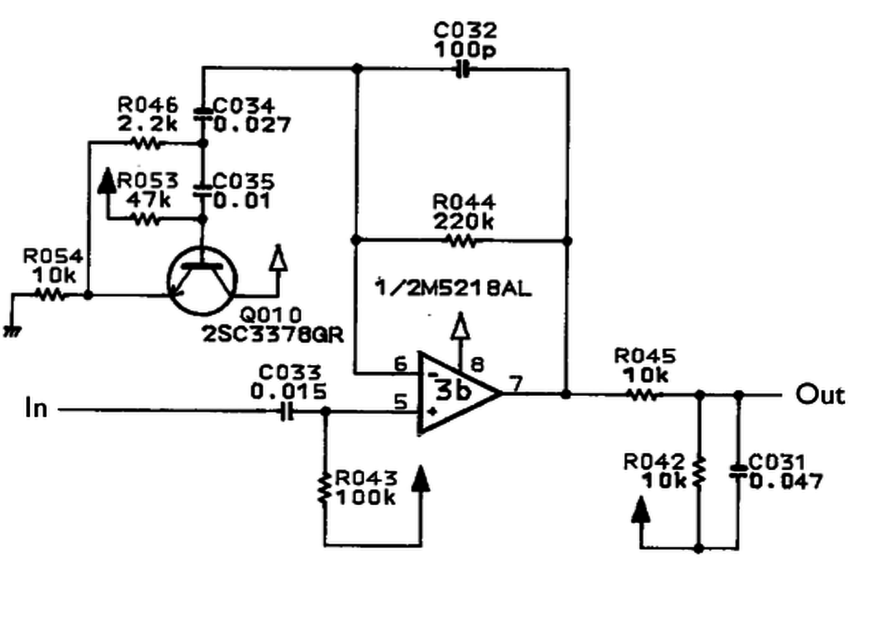

(#) Rober_4 hozzászólása Jún 21, 2017 /
Metal zone2-es torzítómban tönkrement az egyik műveleti erősítő. Ezt cserélnem kellene. A rajzon a következő számok szerepelnek: 1/2m521Bal
Ebből nem nagyon tudtam eddig azonosítani.
Kapcsolási rajzot, és egy fényképet mellékelek.
Segítségeteket köszönöm!
kép1
kapcsolási rajz
(#) vargaf válasza Rober_4 hozzászólására (») Jún 21, 2017 /
Ha azt keresnéd, hogy M5218AL, akkor megtalálnád:
M5218AL adatlap
(#) Secret válasza Rober_4 hozzászólására (») Jún 21, 2017 /

(#) vargaf válasza Secret hozzászólására (») Jún 21, 2017 /
Nem, mert az eredeti típus nem M5210 hanem M5218, de már előtted linkeltem.
A kapcsolási rajzon ott van egyértelműen a típus. A "B" az nem "B", hanem "8". Az 1/2 pedig az egyik kapu a tokba épített kettőből!
A hozzászólás módosítva: Jún 21, 2017
(#) Rober_4 válasza vargaf hozzászólására (») Jún 21, 2017 /
Bocs BAL-nak olvastam a végét
Viszont ilyet valószínűleg nem kapok keresnem kell helyette valami mást...
Miért nem lehet kapni? Itt van raktáron is:
M5218AL
(#) Secret válasza vargaf hozzászólására (») Jún 21, 2017 /

(#) hg1dmt válasza Doky586 hozzászólására (») Jún 22, 2017 1 /
Szia. Én is keresgéltem, de nem találtam ilyesmire utaló cikket. nem is életszerű, .Hiszen, ha a háziasszony leteszi a vasalót. és elkezdi hajtogatni a ruhát, akkor azt újra felvéve( mert eltelik 30 másodperc) indul csak megint a fűtés: Ott fog megőszülni.
(#) nedudgi válasza hg1dmt hozzászólására (») Jún 22, 2017 /
Természetesen nem teljesen kapcsol ki a vasaló, hanem visszavesz a fűtésből, alacsonyabb fokozatra vált, ahonnan rövid idő alatt eléri az üzemi hőmérsékletet.
(#) uniman válasza hg1dmt hozzászólására (») Jún 22, 2017 /
Hello! Típusszám nélkül ugyan eléggé nehéz leírásra lelni egy adott készülékhez...de itt elolvasható egy hasonló készülék használati utasítása (Igaz idegennyelvű, de a lényeg kiolvasható belőle az "AUTO SHUT-OFF SAFETY FEATURE" résznél.)
(#) mraulajos hozzászólása Jún 22, 2017 / 1
Tisztelt Hozzászólók!
Hosszú évek óta (tizen éve) ilyen vasalónk van. Nem az első, nem a második.
Ha öt percig nem mozdítod, lekapcsolja a fűtőszálat nullára. Számtalanszor előfordult, hogy a feleségem reggel bekapcsolva hagyta a vasalót. Du.-tán haza érve, a vasaló teljesen hideg volt. Ezért használunk ilyet, mert az általános vasalónál ez nem így van. Egyébként, a mai vasalóknak a talp felfűtési ideje, pár mp.

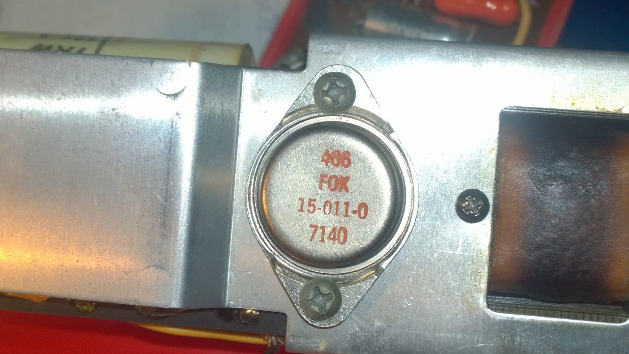

(#) Chainsaw hozzászólása Jún 22, 2017 /
Tudnátok segíteni, hogy milyen tranzisztor lehet a képen szereplő? Illetve, hogy mivel tudnám helyettesíteni?
A hozzászólás módosítva: Jún 22, 2017

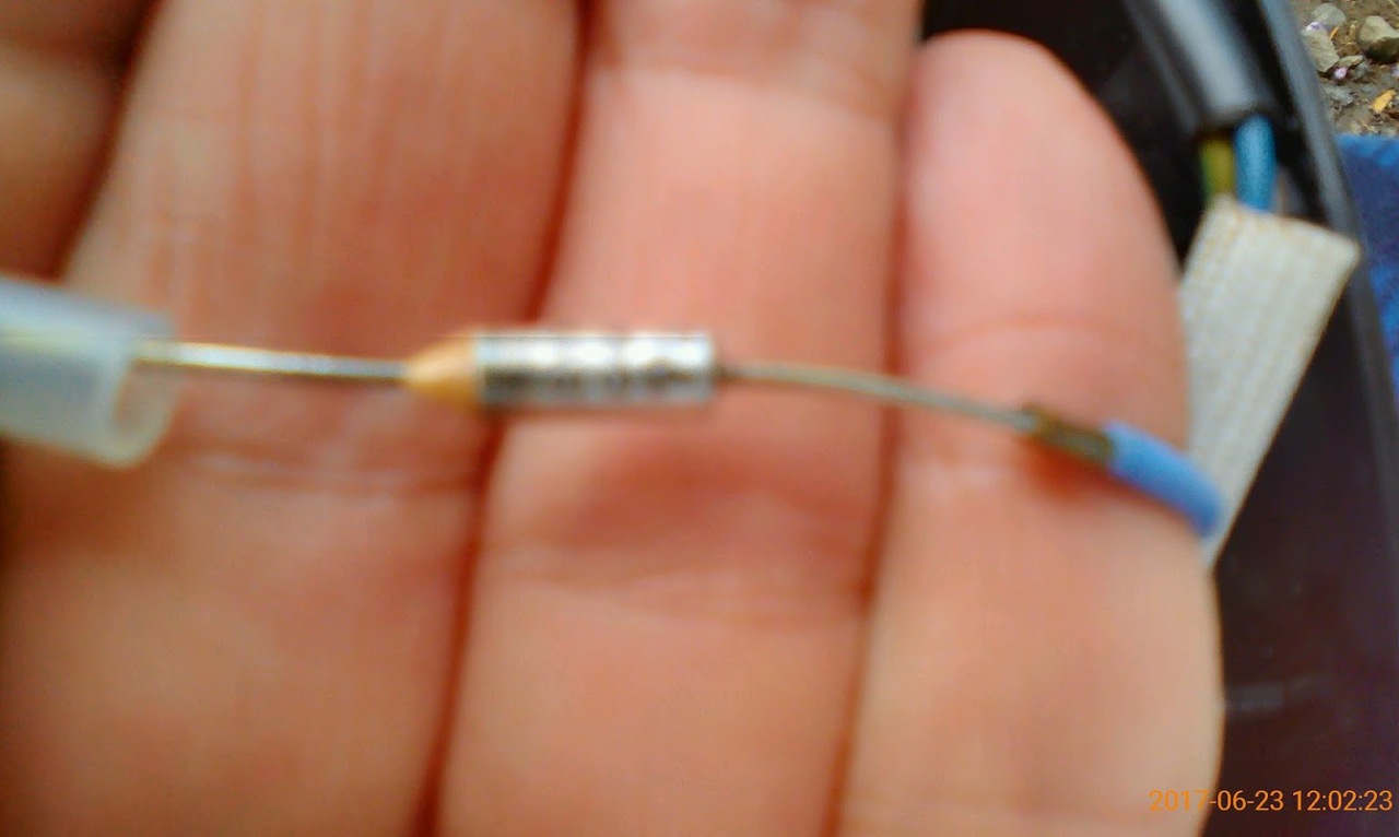

(#) armand789 hozzászólása Jún 23, 2017 /
A legtöb háztartási gépekben a fütőellenálásal sorba van kötve. nem tubom miaz kép melékelve
(#) KBal76 válasza armand789 hozzászólására (») Jún 23, 2017 / 1
Ez egy hôbiztosíték, ha túl sok hô éri, megszakad (örökre), azért hogy ne gyújtsa rád a lakást.
