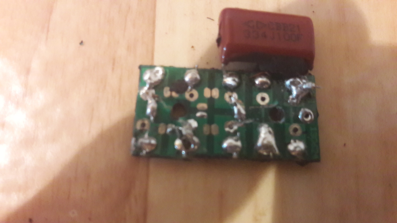

Sziasztok..
Egy md1023 g25 kersőfejét szeretném feljavitani mivel szét lett szedve mert halott volt és a gyanta csak feszitéssel jött ki....igy szakadások lettek a vevő részen a tekercsen..és a kis nyák is eltört de a 100f es szürő nem..
Adó része sértetlen maradt...
A vevőnél a menetszámok,fejkör,huzal vastagság meg van..a tekerés is már majdnem...
Akérdésem az lenne az a nyák csak a forrasztások szempontjából volt lényeges?
A kereső kábelén hogyan tudnám be mérni melyik az adó meg a vevő?

(#) mateatek válasza sballa hozzászólására (») Nov 25, 2016 /
A batár kondi, amiről 2 kép is van, az az adó tekerccsel volt párhuzamosan. Ha jól emlékszem, ami egyáltalán nem biztos, akkor azt hiszem, hogy a nyákról a fejcsati a J1-es csatlakozón keresztül távozik. A két tranyós adó oszcillátor megy az adó tekercsre. Kizárásos alapon a mellette lévők mennek a vevőhöz.
(#) csinga válasza sballa hozzászólására (») Nov 25, 2016 /
A műszer panel hátoldaláról is kellene egy fotó.
Ahogy írtad fejben levő nyák csak a forrasztások szempontjából volt lényeges.
Nem egyszerű a dolog mert ebben három tekercs van rx, tx, cx.Bővebben: Link
Én csináltam már ilyet de nem egyszerű k.b. 3 hónapomba került.Bővebben: Link
(#) sballa válasza csinga hozzászólására (») Nov 25, 2016 /
Elhanyagolható lenne a nyák? Mert ugye eltörött..
Az adó tekercs maradhat? Mert az sértetlen.
A j1 csatlakozónál fekete vevő meleg pontja, piros vevő föld, zöld az adó meleg pontja, narancs adó föld.
A nyák elhanyagolható, de a tekercset az kemény dió, mert az adónak van még egy ellentétes menetű tekercse a vevőn, annak is kellene tudni az adatait, az a kiegyenlítő tekercs .
Így nem tudod megcsinálni.
Én mikkor a Fisher fejet csináltam, meg voltak az adatok indukcióról, csak megfelelő tekercselő sablont kelet csinálnom.
A hiányzó tekercs meg van csak nagyon roncsolt...
Menetek számát viszont meg tudom számolni,kereszt metszetet,és a kör teljes átmérőjét is le tudom mérni...

(#) sballa válasza csinga hozzászólására (») Nov 26, 2016 /
Még egy kérdésem maradt és akkor már tudok is kisérletezgetni..
a J1-ig tiszta sor ...bele dugtam a 5din dugót...ki méregetem...mivel a szinek totálra nem eggyeztek...
maradt egy csupasz vezeték árnyékoláson kivül..az lenne a shield?

És a shield meg gondolom az ment a kis alú lapkára fölülre onan meg le a kopatóra ami gondolom a kis forrasztási nyák árnyékolására szolgált.
(#) sballa válasza csinga hozzászólására (») Nov 27, 2016 /
Szűrőnél a kapcsolás alapján 1uf-s és egy 33nf-es van nekem gyárilag 100f-os volt benne.
Akkor a 100f-ost ki hagyhatom mert vannak a meg adott paraméteresek ithon nekem..
(#) vandorbot válasza sballa hozzászólására (») Nov 27, 2016 /
A 100F nem kapacitást jelöl, hanem valószínűleg típust és azt, hogy 100V-os. A 334 jelenti a kapacitást, azaz 330nF.
(#) csinga válasza sballa hozzászólására (») Nov 27, 2016 /
Annak a képnek a linkjét azért küldtem, hogy kell a tekercseket össze állítani és bekötni.
A kondenzátorok más típusú géphez vannak méretezve, a vevő kondi szerintem a gépedben van, "ha nem volt a fejben".
Kellene tudni a géped frekvenciáját, az a 330nF kondenzátor arra a rezonanciára van amin a te géped adó fokozata rezeg.
Az árnyékolás a (shield) grafittal van megoldva, a burkolat teljes belseje ki van grafitozva, alsó, felső rész egybe van kapcsolva.
Igen grafit az alja és azzal is volt ki öntve...igen csak ez az egy kondi volt a fejben de már ez is tiszta sor már igy..köszönöm mindenkinek a a gyors válaszokat és a sok segítséget..
