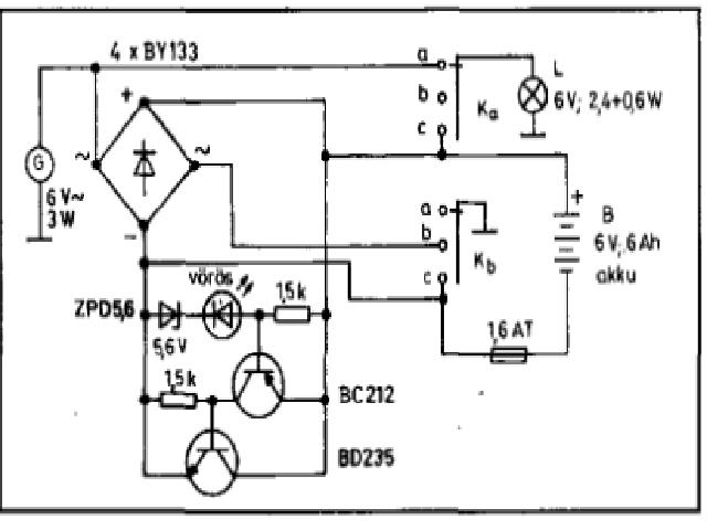

(#) Macsek71 hozzászólása Márc 23, 2008 /
Üdv mindenkinek !
Kérnék 1 kis segítséget :
A Hobbi Elektronika '99/12 számában "kerékpár-világítás korszerűen" cimű cikk kapcsolását nem igazán "értem".
A kapcsoló-
"a" állásban generátorról világitunk - ok
"c" állásában akkuról ok
De "b" állásban mit csinál a kapcsolás az akkuval párhuzamosan ? Leírás szerint feszültség-szabályozó.
Köszönet : M.
(#) Imi65 válasza Macsek71 hozzászólására (») Márc 23, 2008 /
A állásban símán világít. Ezt Te is jól látod. A C állást is jól látod, akkor akkuról világítunk.
Az ominózus B állással az akkut töltöd. A tervező arra is gondolt, hogy fiatal versenyző vagy, és jól megtekered azt a bicajt. Az akku ilyenkor már túl sok feszültséget kapna. Ezért egy bizonyos feszültséghatár átlépésekor - ami az 5,6V-os zéner, a piros LED , ill. a BC212 nyitófeszültségének az összege - kinyit a tranzisztor, és nyitásba vezérli a teljesítménytranzisztort is. A BD annyira nyit ki, hogy a bicajdinamót annyira terhelje, hogy a feszültség ne tudja meghaladni az előbb ismertetett határt.
(#) Macsek71 válasza Imi65 hozzászólására (») Márc 23, 2008 /
Köszi !
Ez így nem "gazdaságtalan" ? Műterheléssel levinni a generátor feszültségét....
Érdemes megcsinálni, vagy van "korszerűbb" megoldás is ?
Abból a szempontból mindenképp, hogy egy "villamos fékkel működő" sebességkorlátozó kapcsolást kivitelezel. Mindezt megteheted soros stabilizátorral is, úgy kevesebbet fékez (ez párhuzamos stabilizátor volt).
Esetleg kérhetnék kapcsolást, vagy linket ahol segítségre lelhetek ?
6V1.5AH zselés akksit szeretnék bicódinamóról töltögetni...
Azért az a kapcsolás nem annyira rossz, csak akkor fékez feleslegesen, ha csurig az akksi. Akkor meg kinyomod a dinamót a keréktől, ha már ég a LED.
Akkor így megoldható lenne az is, hogy kikapcsolja a dinamót (megszakítja a kört), ha megtelt az akksi ?
Én lemaradtam a dörzskerekes dinamónál, de láttam már olyat is ám. Bár az én kétkerekűm kicsit másképp üzemel.
Tranzisztorokkal is lehet ilyen ki-be kapcsolós dolgot csinálni, de a legegyszerűbb, ha egy áteresztő bázisát megfogod 0,6V-al magasabban, mint az akku töltési végfeszültsége, ekkor a töltés teljesen lecsökken. Ez az akku vonatkozásában 7,2V, a bázist tehát 7,8V-on kell rögzíteni. A diódák a visszáramkapcsoló szerepét tökéletesen ellátják.
Köszi a segítséget !
/Bár az utolsó hsz kicsit nekem külföldiül van/
Azt hiszem el kellene kezdenem méregetni, adott fordulaton, mekkora áram-és feszültségértékek tartoznak össze.
SH***O japán cégből kinézem, hogy akár fesszabályzó is van a dinamóban
