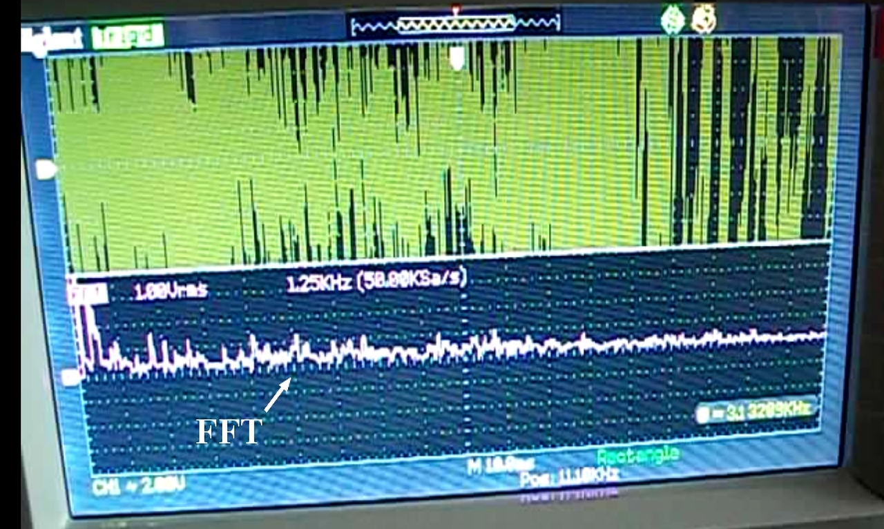

Nem sokat ér az a mérés, mert kellene látszani legalább az első harmonikusnak, már ha elég érzékeny hozzá az az összeállítás. Ez egy zenei jelre készült videó, abból vágtam ki egy képet. Ezt még akkor csináltam amikor okoskodott valaki hogy megnő a harmonikusok száma túlvezérléskor, azért megy tönkre a magas. Az FFT a teljes spektrumot mutatja, 0-tól 22,5kHz-ig. Nem nőtt meg, pedig totál négyszögbe hajtottam a végfokot. Nem a szimulátorban, hanem a valóságban.
(#) Buvarruha válasza Ge Lee hozzászólására (») Nov 30, 2016 /
Ha sikerülne megértened végre, hogy mivel jár a klipelés és mik is azok a felharmónikusok, akkor nem ezzel az isten tudja mivel szórakoznál és égetnéd magad.
(#) Ge Lee válasza Buvarruha hozzászólására (») Dec 1, 2016 /
Ezt én is írhattam volna. Nézzed meg (ha van mivel meg tudod hogy mit) hogy azok mekkora amplitúdóval vannak jelen (megsúgom kicsivel, és csak az első 3 harmonikus, a többi kb. nem is mérhető). Szóval azok nem fogják megemelni az adott spektrum teljesítményszintjét, max. néhány %-kal. Ellenben ha túl van hajtva akkor a szinusz elég durván kezd négyszögesedni, ami azt fogja eredményezni hogy másfélszeres-dupla teljesítményszint lesz a kimeneten.
