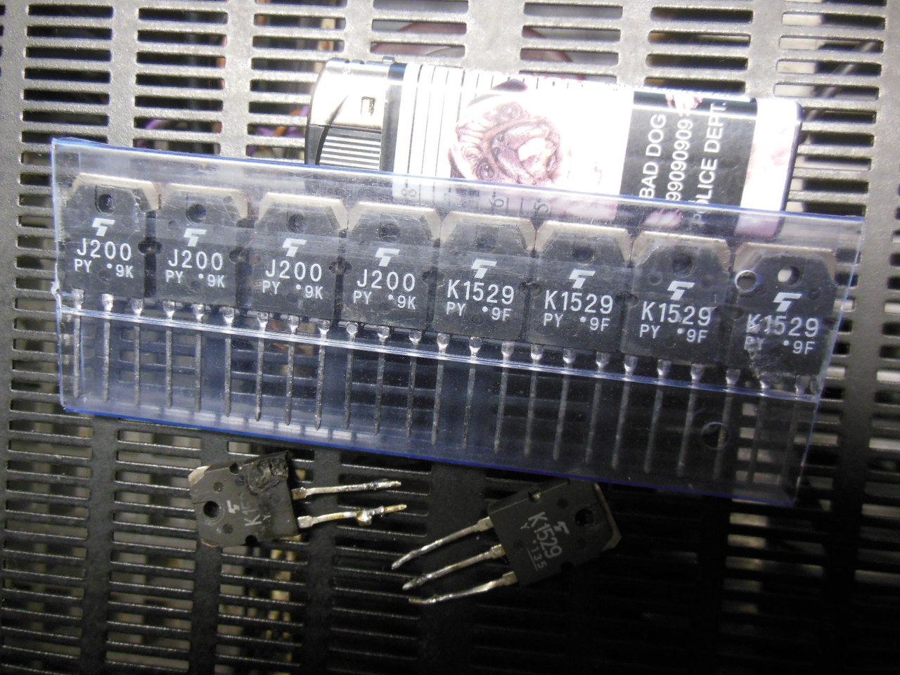

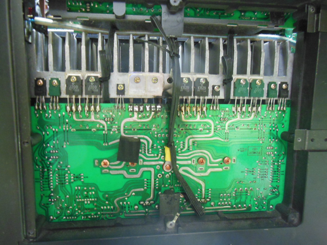

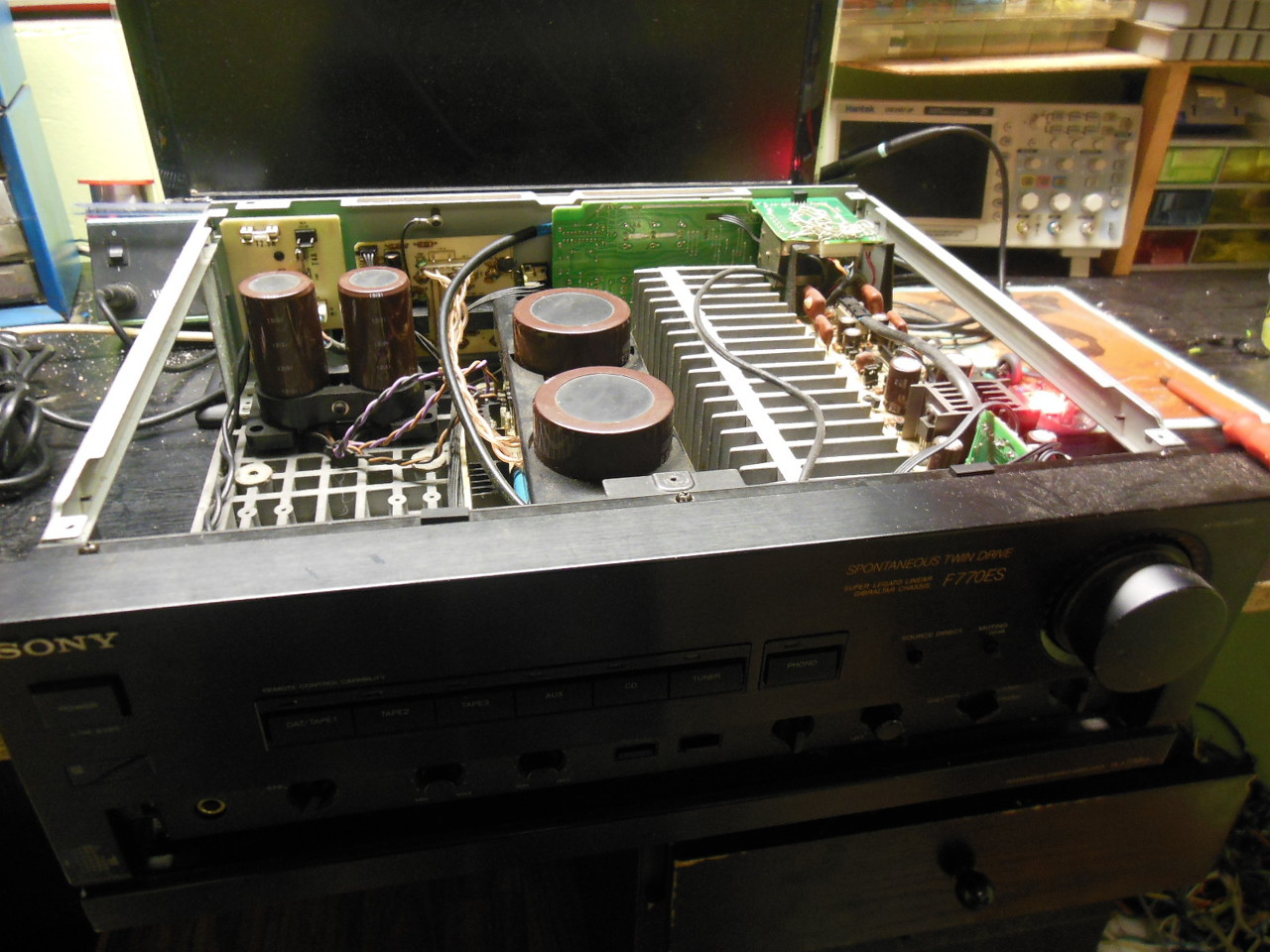

(#) Sam Seed válasza latyakosa hozzászólására (») Dec 2, 2016 /
Megérkeztek a fetek. Kínából rendeltem. Szerintem nem a legsilányabb minőség. Ugyanaz a gyártmány, mint ami benne volt. Nemhiszem, hogy hamisítvány.
(Elég borsos az ára itthon.)
A probléma abból adódott, hogy táptrafót cseréltem benne. Ugyanakkori gyártmány, ugyanakkora feszekkel, ugyanúgy sony. Ugyanaz a fekete "doboz". Feszeket mérve mindenhol ugyanazt mértem. Amint beterheltem az egyik oldalát, füsttel hálálta. A szervízkönyvet elővéve, biast kellett volna állítanom. Miután a másik oldalát beállítottam - beterheltem, az már működött. Így kijelenthetem, hogy bias miatt mehetett tönkre.
(Hibásan kaptam, valószínű csavargatták.)
Azért rendeltem meg hozzá a komplett készletet, nehogy ismét várnom kelljen az alkatrészekre ha hiba van. Nos, az egyik oldalát komplett cseréljem, vagy csak a 1529 -eseket?
Vagy, komplett mind a nyolcat (mert úgy illik), hátha különbségek lesznek a generációk között.
A hozzászólás módosítva: Dec 2, 2016
(#) krisz69 válasza Sam Seed hozzászólására (») Dec 2, 2016 /
Mérj a G-D-S lábak között.ha ígyforma értéket mérsz a rosz panelban lévőkkel nem kell cseréld mindet.Viszont ha nem egyforma akkor.érdemes cserélni mert rossz lesz a fetek együtt futása . A gyengébb jobban fog fűteni nag lessz az utándolgozása.
A kinaü FET-ekkel símmi baj !! Raklapszám rendelem.

(#) Sam Seed válasza CHZ hozzászólására (») Dec 2, 2016 /
Lehet nemis kellett volna kérdeznem. CHZ, te értheted miért ragadtam tollat. STK-val már sokat keringőztem. Ez más pálya. Mintha érezném ezen is a "csövek szagát.
Rakjam bele- mérjek. Igen, ez a kérdés.
Az "említett " másik oldalt a "3as trióval" próbáltam, de sehogyan sem szólt. Ha ez nemszól "sehogy", akkor mit várok másik tranyóstól.
Beállítás hiba lehet.
Akkor a két darabot cserélem. Ennyire egyszerű egy ilyen?
