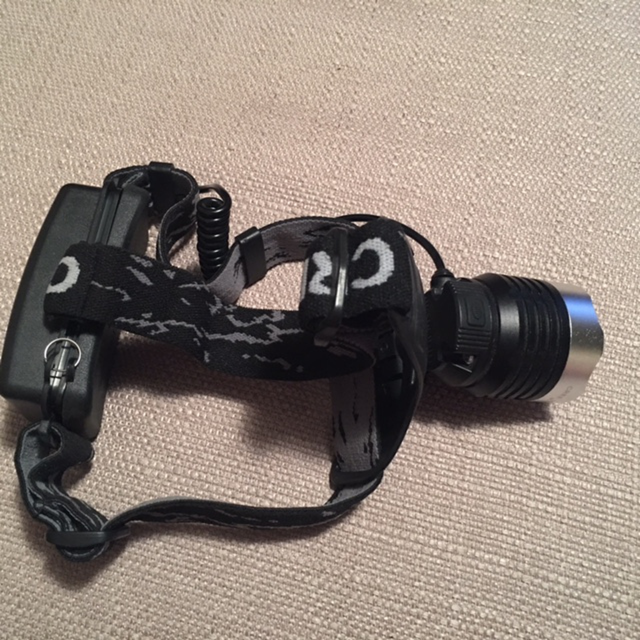

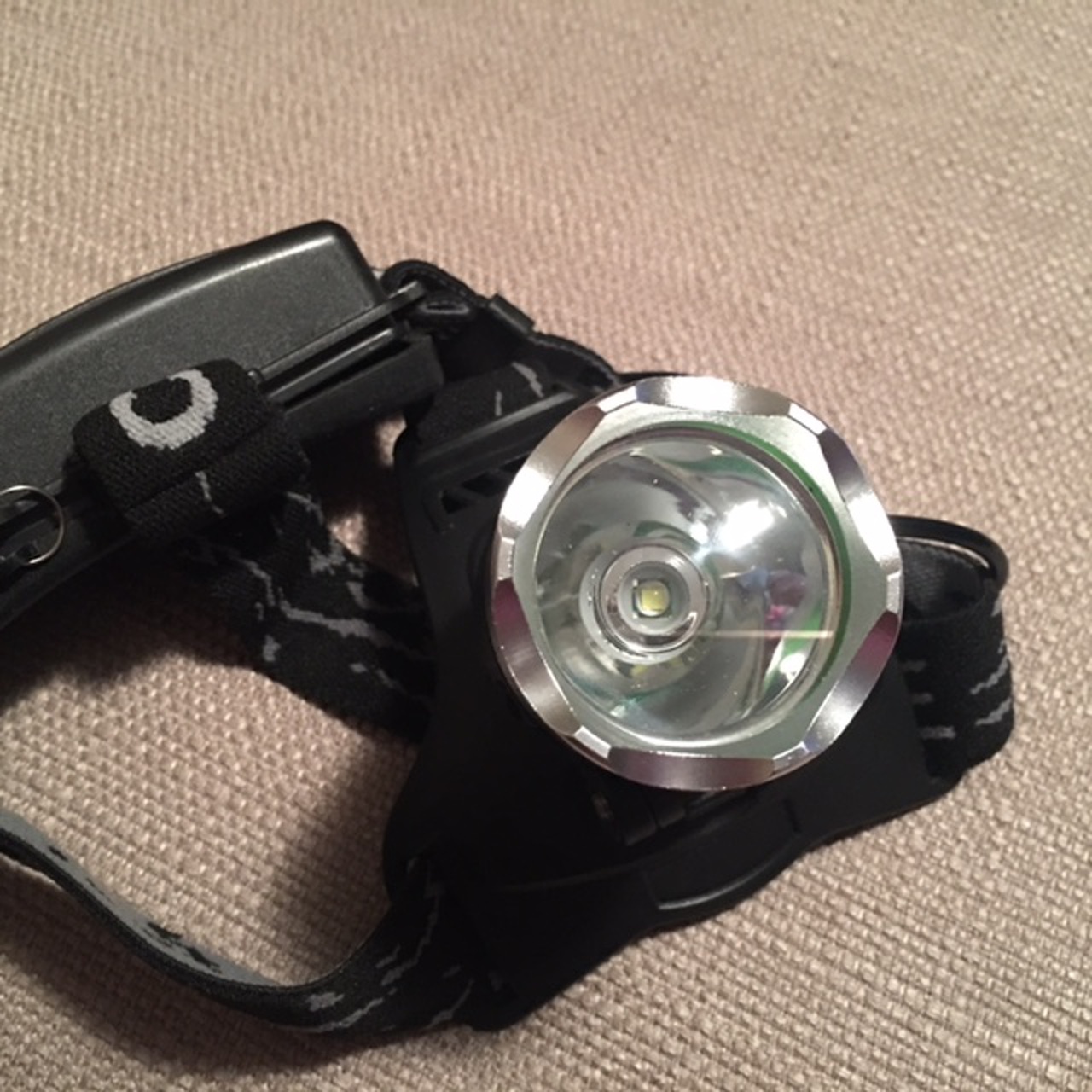

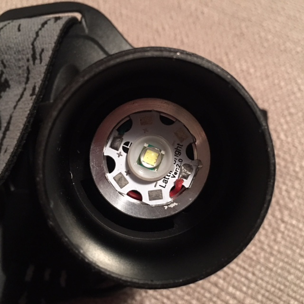

Szia! Meg kellene mérned, hogy a leden mekkora feszültség van, ha bekapcsolod, illetve mennyi áram folyik rajta. A 14,2V-ot egy 12V-os stabkockával stabilizálni, majd egy step down konvertert beállítani kb.1V-al nagyobb feszültségre. Az oldal tetején van egy Segédprogramok fejezet, amely segítségével ki tudod számolni, mekkora ellenállás szükséges ahhoz, hogy a megfelelő (mért) áram folyjon a LED-en.
(#) Csupasz válasza Fundy21 hozzászólására (») Dec 1, 2016 /
Amit leírtam csak egy tipp, ezt mérésekkel pontosítani kell. Ráadásul ha nem vagy gyakorlott, ezt a tokozást valószínüleg nem fogod tudni forrasztani.
(#) busachris válasza RoliNyh hozzászólására (») Dec 1, 2016 /
Nos, párhuzamosan van kötve a két cella.
A led árama és típusa számomra nem meghatározó.

(#) RoliNyh válasza Csupasz hozzászólására (») Dec 1, 2016 /
Nem értem, ha DC konvertert használunk, minek betenni elé még egy disszipatív szabályozót?
Én egy ilyennel próbálkoznék:
Step down CV/CC LED driver...
Minimumra állítanám az áramot, rákötném a LED -et, és lassan növellném az áramot, a kívánt fényerő eléréséig (kb addig, mint ahogy aksiról világít), és kész is vagyunk. Persze műszerrel beállítani sokkal jobb...
(#) RoliNyh válasza busachris hozzászólására (») Dec 1, 2016 /
Ha van egy ampermérőd, mérd meg pontosan a LED mennyi áramot fogyaszt, mikor teljesen feltöltött aksiról működik. Ezt az áramot beállítod az előzőleg linkelt DC komverteren
(esetleg valamennyivel kevesebbet),
és meg van oldva a problémád.
Ja és még annyi, ha ezt a megoldást választod, a készüléket csak úgy lehet bekapcsolni, hogy a LED rá van kötve direktbe a DC konverter kimenetére, azt megszakítani semmilyen módon nem szabad.
Ha kapcsolgatás is szükséges, akkor a DC konverter bemenő feszültségét szabad kapcsolni csak...

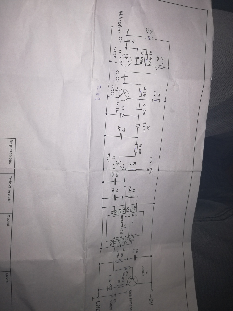

(#) Gulacsi989838 hozzászólása Dec 2, 2016 /
KISziasztok! Bocsi az offért tudom nem ide tartozik, de elég aktívnak látom ezt a témakört és nekem gyorsan kellene segítség
Valakinek ötlete hogy miért nem huzza be a rellét a tapskapcsoló?
(#) Peet19 hozzászólása Dec 2, 2016 /
Azt tudom hogy ezeken a frekvenciákon R = XL - XC, és R = XC - XL, csak azt nem tudom hogyha csak a rezonancia frekvenciát ismerem, akkor abból hogy lehet kiszámolni az alsó és felső határfrekvenciákat?
(#) Gulacsi989838 válasza Gulacsi989838 hozzászólására (») Dec 2, 2016 /
Ez lenne az.
Nem lehet hogy a kapcsolás rossz?
Időközben rájöttem h forditva van berajzolva az ic lábainak számozása.. mégegyszer boccs az offért..
