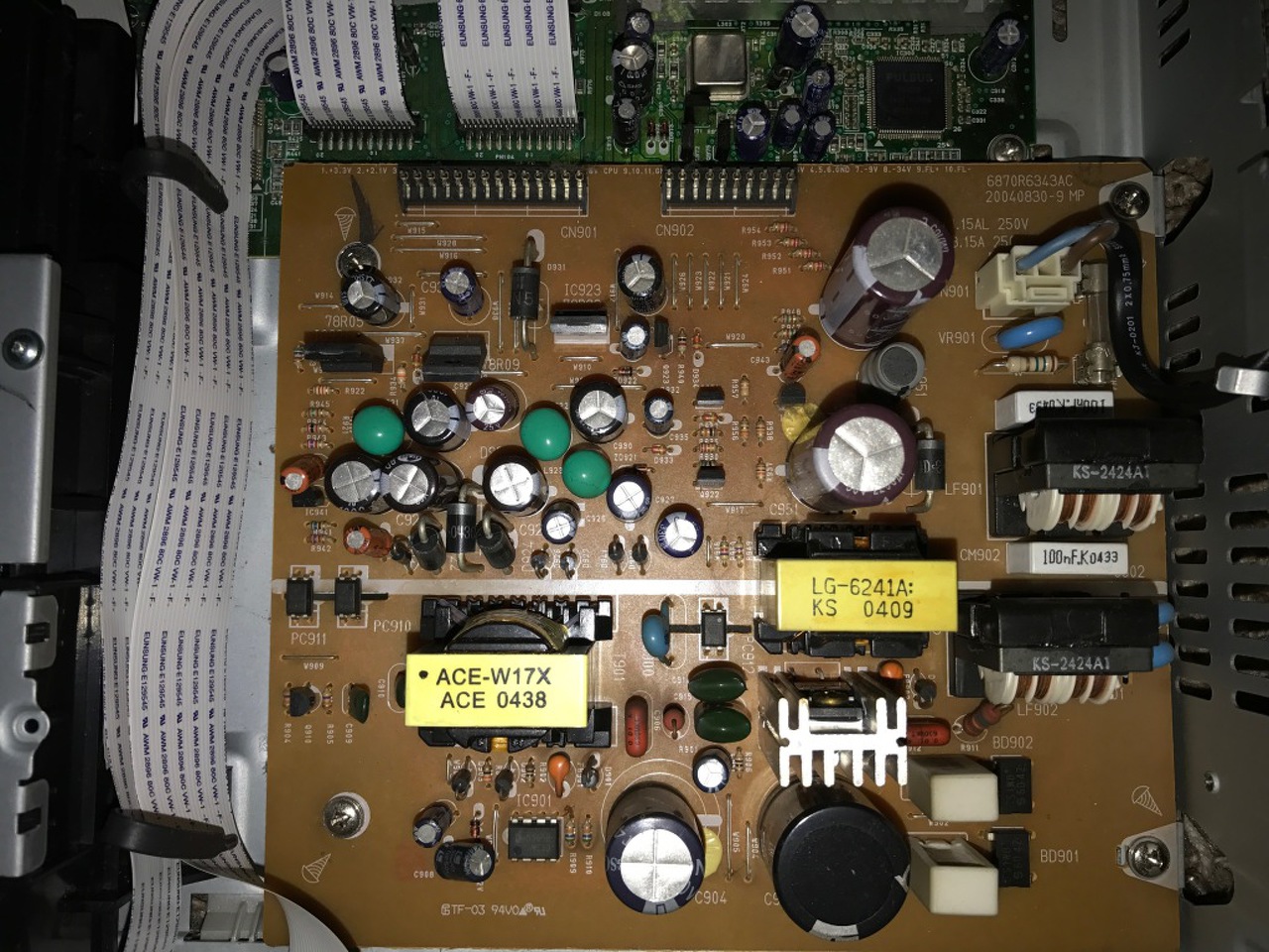

(#) Fundy21 hozzászólása Dec 1, 2016 /
Adott 2db lg lh 6340-es 5.1 erősítő!
Sajnos mind 2-őnek hibás a táp panelja.(az egyiknél csak a power led világít de nem kapcsol be,a másik elindul de egyik csatornán se jön ki hang!)
Amelyik elindul ott már méregettem kicsit!
cn901
1. 2,35v
2. 1,54v
3. 8,96v
4. 8,28v
7. 4,98v
8. 5,59v
cn902
1. 35,9v
2. 35,9v
3. 35,9v
7. 8,98v
8. 33,5v
a mellékelt kapcsolási rajzon látszik hogy a cn901 1-es 2-es pontnál nagyobb feszültségnek kellene lennie!
na most a kérdésem hogy tudnék tovább indulni mert nem vagyok elhalmozva műszerekkel többek között szkópom sincs,mit kéne első körben még kimérni vagy kizárni!?
