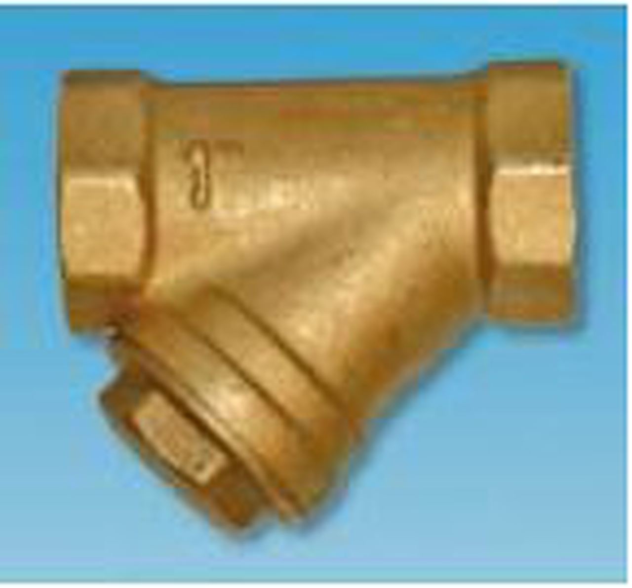

(#) G_Gyuri válasza ipasztoi hozzászólására (») Dec 13, 2016 /
Köszi! Milyen iszapszűrőt használsz? Milyet érdemes alkalmazni? Nálam egy ilyen Y iszapszűrőt raktak fel, de nem is tudtam, hogy ez annak minősül, csak most ahogy rákerestem lett ismerős a kép.
A hozzászólás módosítva: Dec 13, 2016
(#) zoszka válasza G_Gyuri hozzászólására (») Dec 13, 2016 /
Ez nem iszapcsűrő. Ez csak egy sima vizszűrő, ami a darabos szennyeződést hivatott megfogni.
(#) zoszka válasza Paso hozzászólására (») Dec 13, 2016 /
A gázszelep is felakadhatott, vagy a modulációs poti hibás. ( már ha van benne )
(#) Gombszem válasza zoszka hozzászólására (») Dec 13, 2016 /
Egy ilyen szűrőbe beépítettem egy baromi erős rúdmágnest két éve. Minden mágnesezhető apró szemét (ami továbbmenne a szűrőn) ráragad. Évente pucolom, már csak nagyon kevés van rajta manapság.
