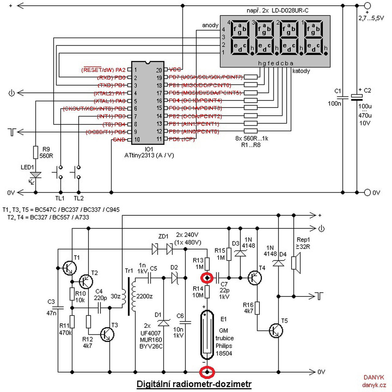

(#) Sanyesz5 hozzászólása Nov 27, 2016 /
Érdekelne hogy az alábbi kapcsolást építette e már meg valaki:

(#) Sanyesz5 hozzászólása Dec 13, 2016 /
Lenne egy kérdésem, a mellékelt képen lévő kapcsolással próbálkozom, jelenleg a pirossal bekarikázott helyen mérek 400voltot, az ellenállás után már csak 214-et, jelenleg a csövem még úton van. Kérdésen az előtét ellenállás után a csőnél közvetlen kellene meglenni az ajánlott feszültségnek?
Hozzáteszem eléggé kezdő vagyok elektronika terén.
(#) tursaba válasza Sanyesz5 hozzászólására (») Dec 13, 2016 /
Mivel mérsz ? A 10Mohm ellenállás cső felőli végén méred a 214V-ot ?
(#) Sanyesz5 válasza tursaba hozzászólására (») Dec 13, 2016 /
Multiméter van most csak, de igen az ellenállás után mérem a 214 voltot a cső felöli részen.
Akkor minden jó. Az egyenirányítód ad 400V-ot. Az R13 1Mohm, az R14 10Mohm.
A multimétered 10Mohm. Így a 11Mohm (R13+R14) - 10 Mohm (multiméter)durván 50%-ra oszt le, így sacc annyit is mérsz.
Annyi változik majd, hogy egy másik cső lesz, egyel újabb
Nála majd ellenállás csere lesz, illetve legalább 500 volt kellene, próbálok a trafó primerére tekerni még, a szekunder gyári. Monitorból bontott, a neon csöveket hajtotta meg, a szerző is monitorból bontotta.
(#) Laslie74 válasza Sanyesz5 hozzászólására (») Dec 13, 2016 /
Ha növelni akarod a feszt akkor pont le kell tekerned a primerből. Ezt addíg játszhatod amíg nem telítődik a mag és a tranyó bírja.

(#) Sanyesz5 hozzászólása Dec 14, 2016 /
Valami nem oké nálam, a táp le ad 450-voltot, de nem egyszer hozzáértem szinte meg sem csíp. Az áramfelvétele 1mA, ha megfogom a cső helyét akkor 3-4 mA, kiváncsiságból rrá kötöttem egy nixie-t. Ami olyan 180 volton megy, éppen derengett csak, mondanom sem kell a csőre nem reagál semmit. Nem tudom hol rontottam el, hisz egy elég egyszerű kapcsolás.
(#) Laslie74 válasza Sanyesz5 hozzászólására (») Dec 15, 2016 /
Ez a tapasztalatszerzés a nagy belsőellenállású elektronikák sajátosságáról, hogy könnyen kisöntölhetőek. Próbáld csak meg az ellenállás előtt megfogni, rájössz, hogy van ott delej. Természetesen a nixinek is kell áram, elég rossz a hatásfokuk. Alapvető elv, hogy akkora mérési hibával kell számolni amennyivel befolyásolja a mért áramkört a mérőműszer belső ellenállása. Vagy használj nagyobb belső ellenállású műszert (csővoltmérő) vagy építs egyet FET-es bemenettel. Amúgy nem érdemes a csövön mérni, bőven elég ha a C6-on méred. Ha módosítani akarod a gyári feszültséget előbb igazítsd a visszacsatoló ág zénereit a kívánt feszültségre, ha úgy se bírja leadni a feszt ill. nagyon megnő az áramfelvétel csak akkor kell módosítanod a trafót.
(#) Sanyesz5 válasza Laslie74 hozzászólására (») Dec 15, 2016 /
Szia, zénert csak úgy kaptam hogy 4x120 voltos, a 18504-es csőhöz amivel eredetileg akartam ezt ajánlották. Most 18515-ös van, ezt tudtam szerezni, szinte ugyanaz. Újak, bár le kellene őket is tesztelni, legalább egy hibát kizárni. Mindem müködik, avr számol szépen, elvileg a faék egyszerű résszel szívok pont
